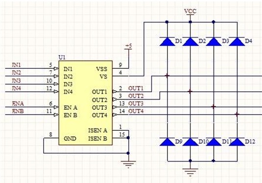

Поставьте защитные диоды...
schematic.jpg (3092 просмотра) <a class='original' href='./download/file.php?id=134357&mode=view' target=_blank>Загрузить оригинал (58.96 КБ)</a>

Rom327 писал(а):Поставьте защитные диоды...
Врезать в провода?

Да как угодно: можно маленькую платку изготовить, установить в корпус и подпаяться к разъемам... Можно диоды прямо на разъемы запаять...

Lunatic писал(а):Не уверен, что высоковольтный пробой, защиту от которого диоды выполняют, приведет в взрыву микросхемы.

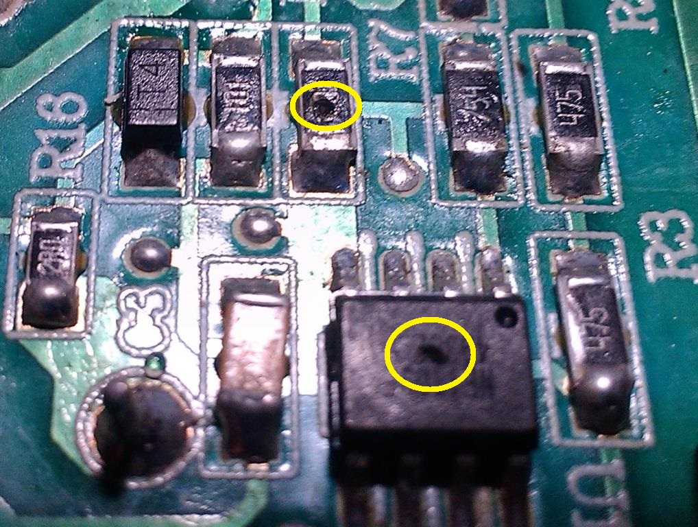

Совсем недавно "взорвал" микросхему на БП. Был плохой контакт на конденсаторе (+315В). На микросхеме "отстрелило" кусочек пластика 0,5 мм3. Был тихий щелчок, как будто "пупырку" хлопнули...
IMAG00081.jpg (2987 просмотров) <a class='original' href='./download/file.php?id=134417&mode=view' target=_blank>Загрузить оригинал (293.73 КБ)</a>
