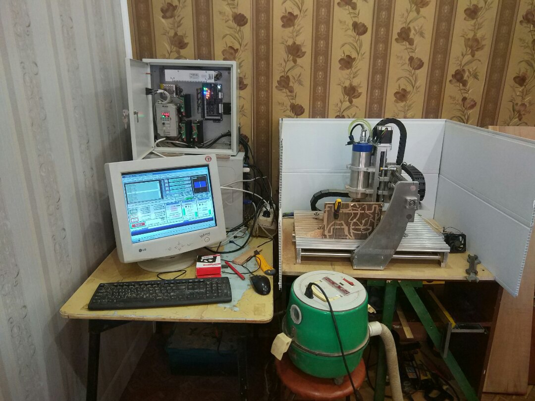

Честно говоря, порядком уже устал решать одну и ту же проблему, которая возникает непонятно откуда. В городе (Оренбург) специалиста, который бы помог разобраться, судя по всему, нет.
Распишу проблему подробно:
Во время выполнения программы, независимо от времени (это и час работы, последний раз - 16 мин) станок уводит фрезу в сторону, при этом программа показывает, что все нормально и продолжает показывать будто движение по заданной траектории.
Таким образом, методом проб и ошибок за последние пару месяцев сломано уже 8 фрез.
Вызывали электронщика, думали, что может проблема там. Действительно, что-то он там перепаял в драйверах шаговых, на одном конденсатор поменял, потом один драйвер заказали (точно такой же) - заменили. Проблема не решилась, стало хуже. Станок стал двигаться только по одной оси, на пинах 4 и 5. Переставляю пины на другую ось, соответственно, движение только по ней. Подумали, что проблема механическая. Сняли с другого станка рабочий lpt кабель, не помогло. Поменяли компьютер, правда тоже на старый, проблема не решилась. Полезли к штекерам. Ранее с полгода назад данная проблема решилась просто подтяжкой проводов в штекерах. Все хорошо подтянуто. Начали методом тыка менять местами штекеры. Сначала входы/выходы в драйверах шаговых меняли - не помогло. Хотя был момент, когда поменяв входы между x и y, неожиданно заработало ось z. Но после вкл./выкл. станка эта странная реакция ушла и z по-прежнему не работала. После поменяли местами штекеры x и y в плате stepmaster, и неожиданно заработали все три оси! Вернул обратно старый компьютер, чтобы не перенастраивать профиль, благополучно выпилили заготовку.
Но спустя пару дней через 16 минут нормальной работы фрезу опять уводит в сторону. Фреза сломана.
После этого выключил комп, через пару часов комп умер, похоже, что материнская плата. Поставил другой. Запустил станок, по осям все движется, но программу не запускал. Ибо уже боюсь.
Прошу вас помочь.
Очень жду ответа.
Помогите решить проблему! Фрезу уводит в сторону!

И больше конкретики:
Станок Вектроник, формат А3.
Шаговый двигатель Nema23 18 кг/см. 3А
Драйвер HY-DIV268N-5A
Контроллер StepMaster v2.5
Шпиндель вод. охл. 1,5 кВт/ER16

Re: Помогите решить проблему! Фрезу уводит в сторону!
Что-то много проблем одновременно. Хорошо бы найти, где именно возникает проблема, из за которой не работает та или иная ось.
После этого уже искать проблему со смещениями или срывами моторов (в первом случае координата будет смещаться постепенно, а во втором - можно услышать срыв моторов). Может муфты проскальзывают, может драйверы неправильно настроены, может программа, может плата.
Если есть подозрения на работу степмастера - могу отправить замену.
Зажать в шпиндель карандаш/ручку/фломастер. Шпиндель не включать! Подправить вручную программу по Z, чтобы не заглублялась в тело заготовки. Закрепить на фанерку лист бумаги А4 и гонять, гонять, гонять программу, пока не сглючит. Сделать фото/видео и выложить сюда.Jack Walder писал(а):Согласен, хорошо бы, но не получается.
хах.. сначала подумал, что на стуле самодельный самогонный аппаратJack Walder писал(а): ↑12 мар 2018, 08:28 И больше конкретики:
