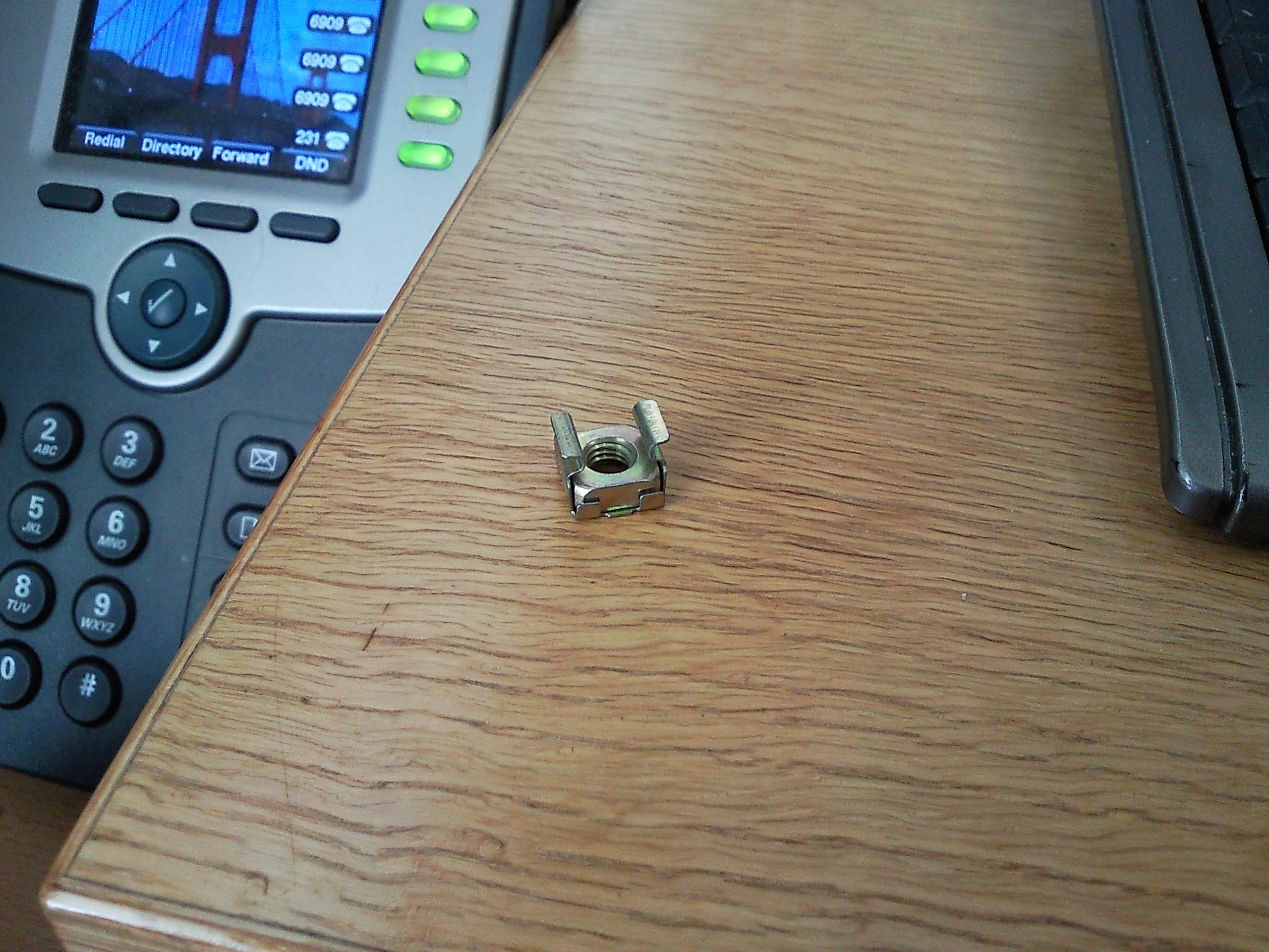

Nick писал(а):Может ты знаешь, где можно гайки квадратные найти?
Гайка закладная M6 для телекомуникационных шкафов:
SNC00267.jpg (8277 просмотров) <a class='original' href='./download/file.php?id=6562&mode=view' target=_blank>Загрузить оригинал (1.44 МБ)</a>
железяка разгибается и гайка вынимается.
пример стоимости: http://www.kolmen.ru/stoyki/aksskshkaf? ... gory_id=17
По надёжности крепежа могу сказать, что на них штатно вешают оборудование в десятки киллограмм и стоимостью десятки килобаксов.
