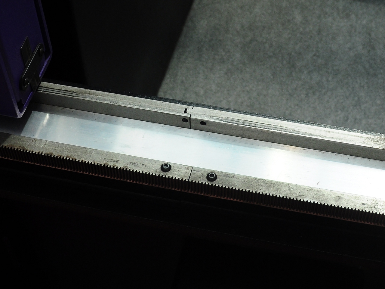

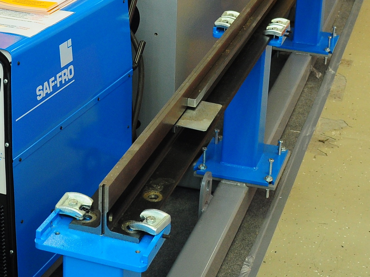

2. Дальше интересно, вне зависимости от конструкции основания примерно 50 процентов станков имеют рельсы на линейных подшипниках на оси портала а 50 процентов катаются по ровному железному рельсу, судя по всему на роликах или радиальных подшипниках. При этом я не беру в расчет "выдающиеся" станки, о них напишу в следующих постах :).
Причем на самом портале практически все ставят профильные линейные подшипники :thinking:.
В установке самого рельса тоже доминирует такая конструкция, на толстую сварную раму устанавливается калиброванный рельс с подготовденными площадками. Сам рельс устанавливается на регулируемые основания и фиксируется 2-3 раза на метр.
Итак:
вот тут просто железный рельс, по которому что-то ездит:
соединение рельса и рейки на плазморезке с ЧПУ.JPG (15920 просмотров) <a class='original' href='./download/file.php?id=5709&mode=view' target=_blank>Загрузить оригинал (491.13 КБ)</a>

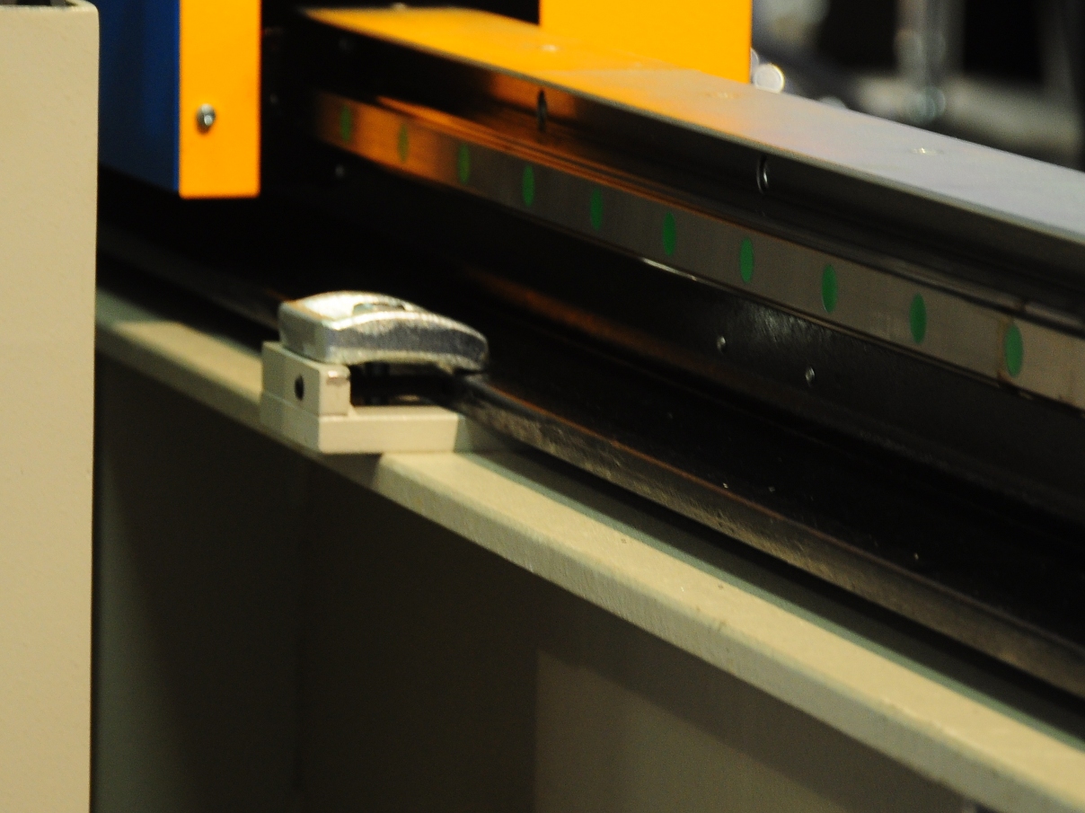

А вот с линейными профильными подшипниками:
шестигранный рельс на станке.JPG (15920 просмотров) <a class='original' href='./download/file.php?id=5703&mode=view' target=_blank>Загрузить оригинал (441.25 КБ)</a>
шестигранный рельс.JPG (15920 просмотров) <a class='original' href='./download/file.php?id=5704&mode=view' target=_blank>Загрузить оригинал (584.76 КБ)</a>
линейный подшипник на плазморезке.JPG (15920 просмотров) <a class='original' href='./download/file.php?id=5712&mode=view' target=_blank>Загрузить оригинал (351.02 КБ)</a>

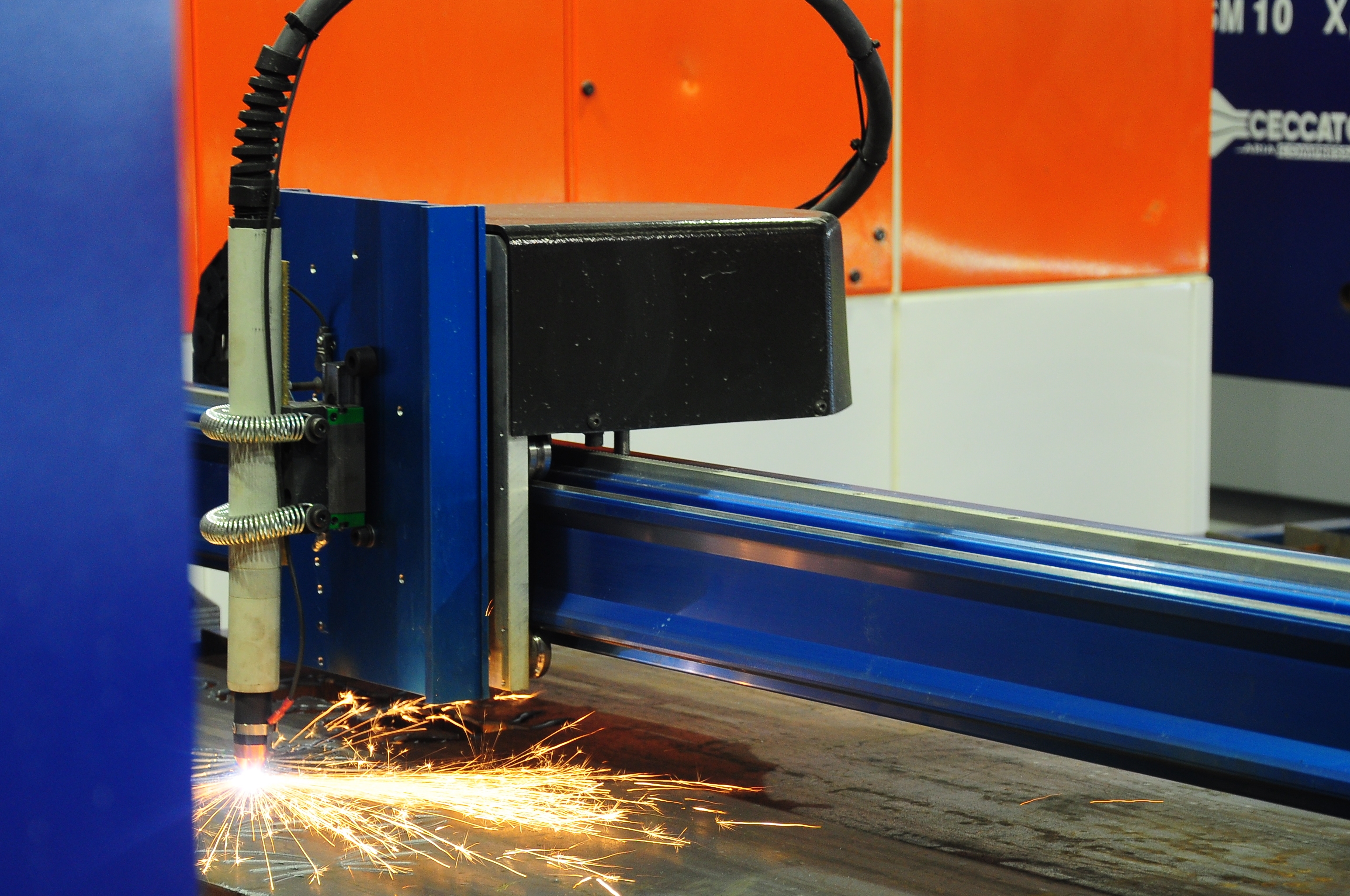

Продолжим!
Что можно сказать о передачах на станках с плазменной резки, сказать можно одно, абсолютным чемпионом является зубчатая рейка. Она установлена на 99% станков стоявших на станках представленных на Металлообработке. Зубчатая рейка стояла на всех станках от самых больших и дорогих до самых, как бы это сказать, дешевых. Но все это относится только к осям X и Y, только эти оси не были закрыты кожухами, лишь в некоторых случаях на них стояла защита, в виде какой-нибудь "полочки". Интересно, с чем это связанно, с тем, что рейке более менее все равно на загрязнение, или с тем, что на плазморезках эти оси не так сильно загрязняются. На водорезках в отличие от плазм все оси закрыты защитными кожухами.
Что же до остального, в 1 случае мы увидели зубчатый ремень. Один раз ШВП. Кстати о ШВП, у меня создается впечатление, что но ось Z ставят именно ее, потому и закрывают ось кожухом. Тем более на это намекает вертикальное расположение двигателя на верху оси.
зубчатые рейки

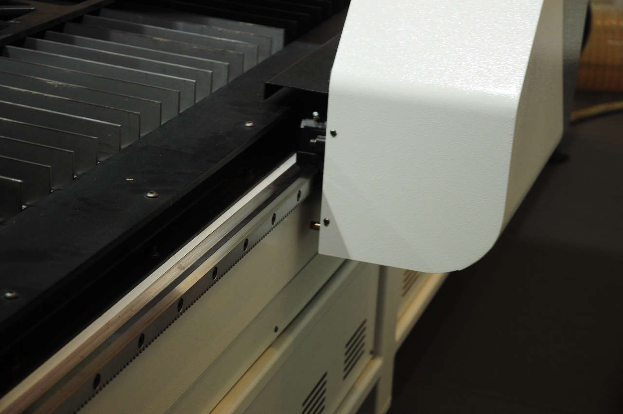

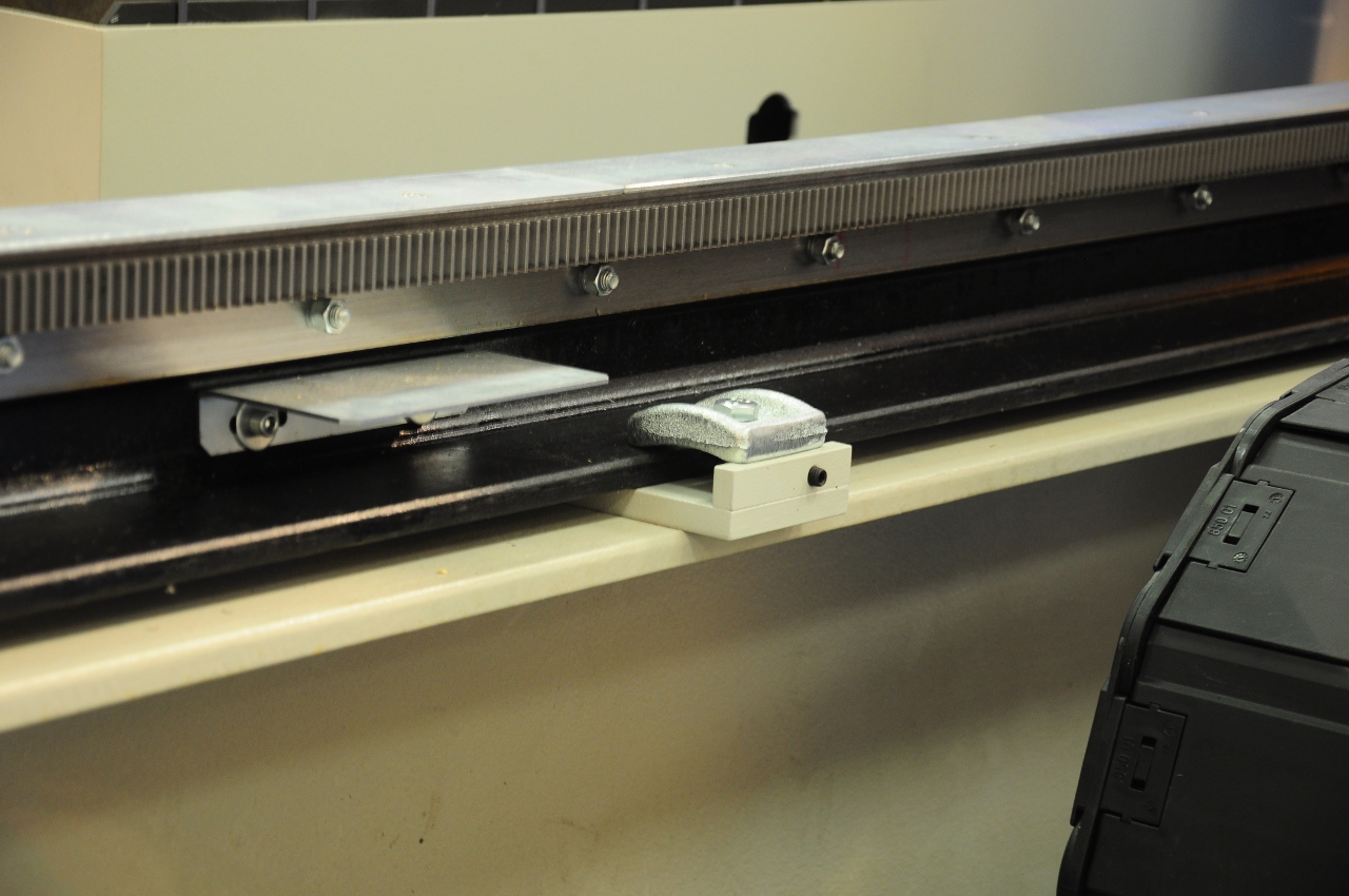

Кстати, по рейкам, на всех станках стояло только по 1 шестеренке на каждой рейке. Ни где не было видно второй шестеренки или какого-то зитрого механизма для выбора люфта.
плазморезка с чпу.JPG (15848 просмотров) <a class='original' href='./download/file.php?id=6005&mode=view' target=_blank>Загрузить оригинал (2.79 МБ)</a>
крепление рейки плазморезки.JPG (15848 просмотров) <a class='original' href='./download/file.php?id=6001&mode=view' target=_blank>Загрузить оригинал (481.92 КБ)</a>
Интересно, как здесь закреплена рейка? Такое ощущение, что она просто приклеена. Никакого крепежа не видно... Разве что с тыльной стороны у нее отверстия с резьбой, причем не сквозные... :thinking:
крепление зубчатой рейки.JPG (15848 просмотров) <a class='original' href='./download/file.php?id=6000&mode=view' target=_blank>Загрузить оригинал (473.02 КБ)</a>

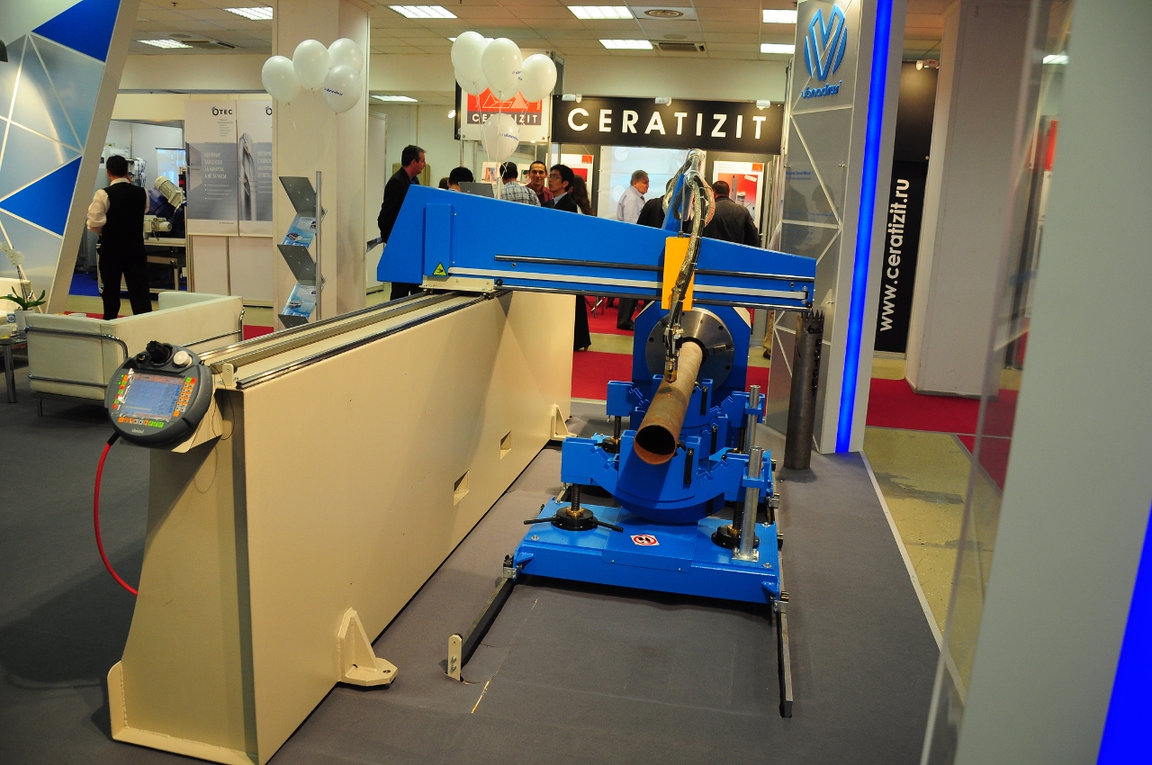

Зубчатый ремень
А вот и анонсированный зубчатый ремень. Замечен был единожды на станке для обработки труб. Причем ремень стоит только по оси Y, по X - хорошо знакомая нам рейка :).
плазморез для труб.JPG (15848 просмотров) <a class='original' href='./download/file.php?id=6004&mode=view' target=_blank>Загрузить оригинал (631.43 КБ)</a>

Или шпильки приварены, контактной сваркой...

на этом фото который выше http://www.cnc-club.ru/forum/download/f ... &mode=view проводок подключен к головке плазматрона, это что такое? поиск металла?

Еще интереснее крепление самого плазмотрона двумя хилыми пружинками. Это сейчас так принято?

Ну это нормально! если врежется плазмотроном, об железяку он просто сыграет на пружине и не сломается, поэтому стянут на пружинах.
Вопрос у меня так и остается! что за проводок подключен к колпачку плазматрона???????

поиск металла

Иногда ставят на магните. Голова при наезде посто сдвигается.

Что ж, логично.

А как она работает? типа индуктивника?
dpss писал(а):Иногда ставят на магните. Голова при наезде посто сдвигается.
Думаю не очень правильное решение, так как магнит намагнитит весь станок и станок будет собирать всю металлическую пыль который образовывается при резке плазмой. На вскидку, плазма выкидывает до 5 кг металл в час в воздух в виде пыли!!!

Индуктивный датчик срабатывает на "замыкание" магнитного поля
https://www.youtube.com/watch?v=-QAYaOC0EYc
а этот колпачок мерит сопротивление между колпачком и металлом принцип мегомметра
