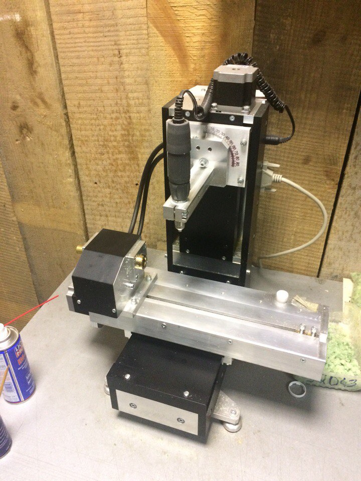

Продается ЧПУ-станок "СТРИЖ-2" с увеличенной рабочей зоной + фрезы + периферия + инструмент определения биения
Станку 1 год от роду - работал очень редко. По сути, прошел обкатку.
Технические характеристики Стриж-2
материал станка - Д16Т
область обработки (X/Y/Z, мм) - 200/140/140
дискретность линейных перемещений по всем осям - 0,0009375мм
дискретность перемещения поворотной оси - 0.003125 градусов
скорость передвижений - 1200мм/мин
направляющие - профильные рельсовые направляющие
привод - шаговые двигатели
редуктор поворотной оси - 1:72, безлюфтовый
шпиндель - Saeyang (Корея), бесколлекторный, до 35-50000 об/мин, возможно использование цанг 2,35, 3 и 3,175мм
электроника управления ШД - Stepdrive-R4-Opto
рекомендуемый софт - Mach3
габариты станка (длина/ширина/высота, мм) - 420/400/480
вес - 25кг
габариты в транспортной упаковке (Д/Ш/В, мм) - 450/450/550
вес с транспортной упаковкой - 30кг
Находится в Крыму, г. Симферополь.
Доставка - не проблема.
Оплата на карту или через систему "Contact"
200 000 руб.
вес - 25кг
200 000 руб.

Подскажите мне пожалуйста. Насколько мне известно это станок с прямым приводом. Меня всегда интересовал вопрос про дискретность линейных перемещений по всем осям - 0,0009375мм. Вы считает что механика этого станка и шаговые двигатели способны отработать без ошибок программу если в ней будут содержаться строки с координатами отличающимися только 3,4,5,6 знаком после запятой, т.е. микронные перемещения.

Для начала - это станок с ВИНТОВЫМ приводомmaxx2000orel писал(а):Насколько мне известно это станок с прямым приводом. Меня всегда интересовал вопрос про дискретность линейных перемещений по всем осям - 0,0009375мм. Вы считает что механика этого станка и шаговые двигатели способны отработать без ошибок программу если в ней будут содержаться строки с координатами отличающимися только 3,4,5,6 знаком после запятой, т.е. микронные перемещения.
Далее про ДИСКРЕТНОСТЬ - берём в руки калькулятор и начинаем считать: на станке стриж раньше ставили трапецеидальный винты с шагом 3мм. - применяя шаговики 1.8°(200 шагов на оборот) мы имеем "дискретность" 0.015мм при "полном шаге". Ну а дальше начинаются "пляски" с микрошагом

В подсчетах не учли точность установки полного шага у ШД - 5%. Точность микрошага уже здесь не имеет большого значения и зависит от схемы реализации и прошивки.

Вы разглядываете станок на шаговых двигателях без обратной связи. Чё вы от него хотите-то пАсаны ?
Какие нафиг знаки после третьего
? (да и он под бооольшим вопросом).
ЗЫ. Уникальность этого конкретно проекта в том, что будучи весьма странно сделанным "из говна и веток" он отлично работает.
Но форум для продажи выбран как по мне, так непрофильный. Машинка заточена исключительно под ювелирку в виде восковок.
Хотя, при необходимости, можно и в алюминии сделать "дырку", но медленно и мучительно.

Прямой привод в данном случае означает что винт напрямую соединён с валом двигателя. Вот были бы редуктора не возникло бы и вопроса. Ну да бог с ним, не в этом суть. Суть в том что дискретность осей расчётная, а не фактическая.megagad писал(а):Для начала - это станок с ВИНТОВЫМ приводом

Вы путаете тёплое с мягким! "прямой привод"(директ драйв) во всём НОРМАЛЬНОМ мире означает привод оси непосредственно самим двигателем(линейный шаговик или линейный серводвигатель, накройняк гидро/пневмоцилиндры). Применение винтовой/ременной/зубчатой системы передачи не является "прямым приводом"!maxx2000orel писал(а):Прямой привод в данном случае означает что винт напрямую соединён с валом двигателя.

ой, да бросьте вы про микроны рассуждать, у подобных станков, ИМХО, основной параметр - повторяемость. Если в 5 соток уложится - уже хорошо.
а скорее всего будет около десятки.
С другой стороны, станок заточен, под ювелирку-сувенирку. В сувенирке, на точность вообще пофиг, а в ювелирке, главное - внешний вид. Если косяков-артефактов, нет - все замечательно!
Если ювелирщики-сувенирщики станок хвалят, значит хороший, можно брать.
А если кто на нем прецизионные детали вздумает делать, то будет сильно разочарован.

Если бы он давал подобную дискретность, то он был бы размером с дом и стоил бы дороже современного истребителя...maxx2000orel писал(а):Прямой привод в данном случае означает что винт напрямую соединён с валом двигателя. Вот были бы редуктора не возникло бы и вопроса. Ну да бог с ним, не в этом суть. Суть в том что дискретность осей расчётная, а не фактическая.megagad писал(а):Для начала - это станок с ВИНТОВЫМ приводом
Повторяемость, там к слову, довольно приличная.
Он именно для ювелирки, для сувенирки не годится, не та производительность.
