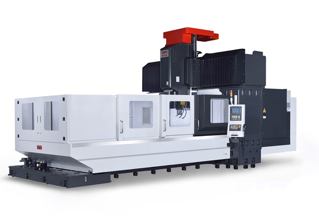

по опыту - для алюминия такое поле - это убийство инструмента. чтобы фрезы не ломало, сечение балки должно быть знатное и с жирными стенками, соответственно вес, соответственно рейки уже не катят и тд. был бы выход сделать подвижный стол, но на таких габаритах тоже антивариант. для алюминия поле нужно минимум в 2 раза уменьшить, чтобы получить адекватную скорость обработки и не ломать фрезы. иначе получится монстр типа такого и с таким же монструозным ценником

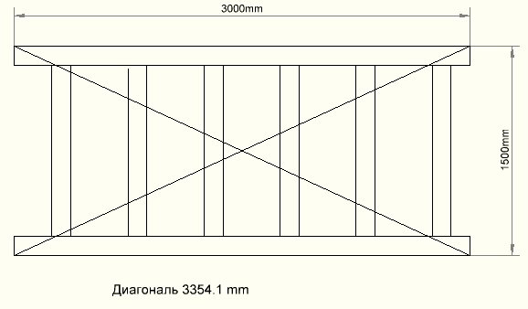

Так вот об этом я и спрашивал. Допустим я сделаю регулировку на болтах на ногах рамы, на заводе ее отрегулируют под плоскость станины и прошлифуют, но устанавливать я ее буду на бетонный пол и диагонали будет вытягивать. Если раму закрепить на бетонном полу и шлифовать на месте то плоскость будет без отклонений, будут только тепловые расширения. Правильно?

Duet писал(а): сделаю регулировку на болтах на ногах рамы
Ноги рамы нужно ставить на виброопоры ОВ-70 или что то типа того. А почему должно диагональ вытягивать? добивайся диагоналей когда будешь варить раму.
А шлифовать будут плоскость под рельс.
