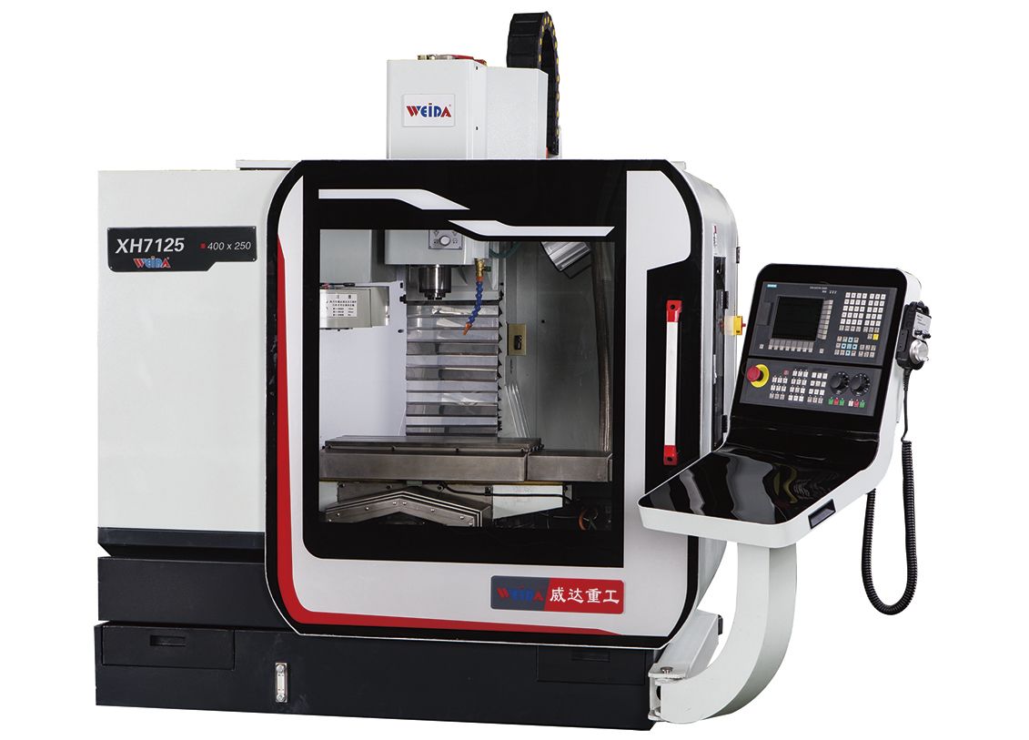

В общем порылся вчера, сегодня тоже, склоняюсь к XH7125, может отговорите еще :hehehe: http://alta-machines.ru/xh7125

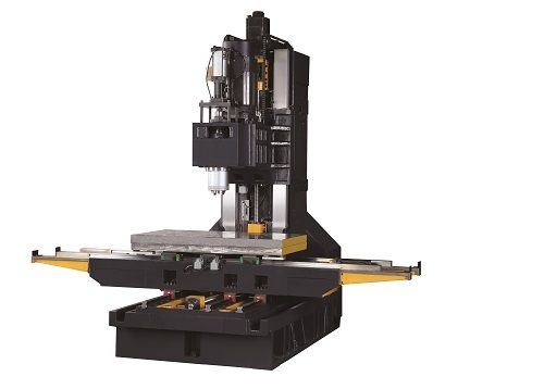

СТАНИНА_500358.jpg (3161 просмотр) <a class='original' href='./download/file.php?id=133481&sid=631df32f3d2cf5f9ce10832389f216b0&mode=view' target=_blank>Загрузить оригинал (14.91 КБ)</a>
XH7125__1.jpg (3161 просмотр) <a class='original' href='./download/file.php?id=133480&sid=631df32f3d2cf5f9ce10832389f216b0&mode=view' target=_blank>Загрузить оригинал (81.23 КБ)</a>

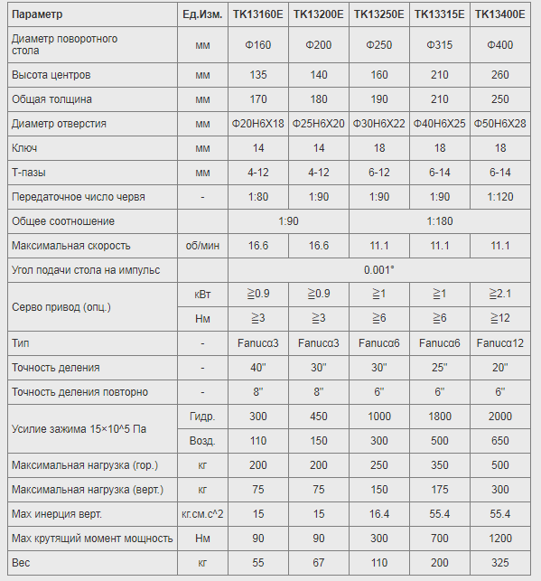

Еще, думаю четвертая ось пригодится по любому, но я чет теряюсь, на какие из таблицы обратить внимание??

1221.png (3161 просмотр) <a class='original' href='./download/file.php?id=133478&sid=631df32f3d2cf5f9ce10832389f216b0&mode=view' target=_blank>Загрузить оригинал (33.65 КБ)</a>

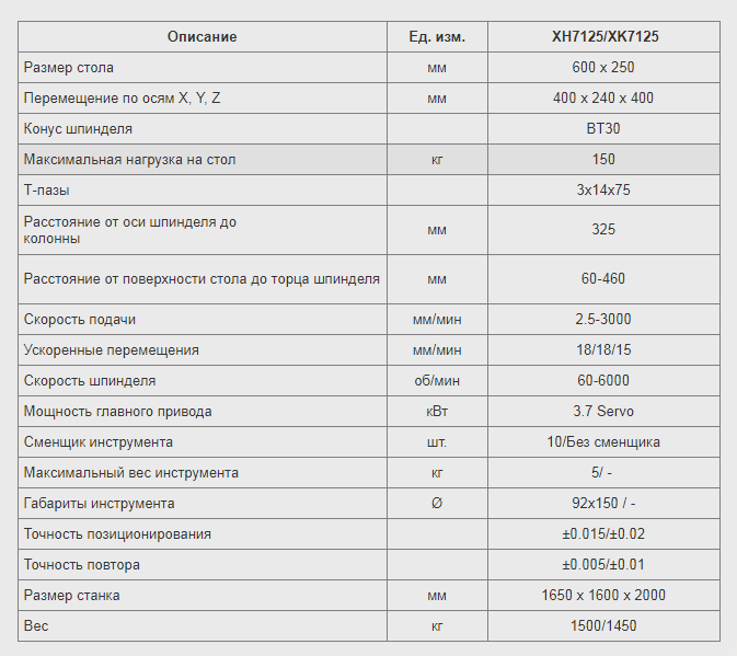

Станок не шибко подходит для работы со сталюкой, так как:
конус 30й
максимальная нагрузка на стол 150кг
мощность шпинделя 4квт
Размер стола 600х250
То есть это станок не для производства, а так в маленькую мастерскую, гараж или какое нибудь рекламное агенство медальки из латуни гравировать :)
Если нужно Ал фрезеровать, и сталь гравировать или не важно что деталька будет из сталюки день два фрезероваться то коус 30й им в помощь.

den_sibirskiy писал(а):не работал на фрезерах.
Если не работал на фрезерах, но знаком с токарными то смотришь на конус шпинделя и грубо так:
Если 30й конус это как работать на токарном ТВ
Если 40й конус это как работать на токарном 16к20
Если 50й конус это как работать на токарном ДИП300

Нужно знать задачу заказчика. Может так получиться что под их задачу и за 10млн не найти станка. Отталкиваться нужно от Задачи.
den_sibirskiy писал(а):А устали и алюминия не сильно разные режимы?? Мне казалось или или.
Примерно: если у станка 40й конус то ПРИМЕРНО можно драть сталюку фрезой диаметром 60-80мм по 2мм за проход. Если конус 30й, то фрезой 6-10мм и снимать по 0,5мм. Есть разница?
Этот станок сможет грызть и Ал и сталюку и закаленную сталюку. Вопрос в том сколько времени на это потребуется. Есть знакомые у которых шпиндель 3квт 24000 об/мин и они работают максимум с фрезами 3-4мм, и деталька у них обрабатывается несколько суток - их это устраивает. Потому нужно знать их задачу, чтобы не вляпаться.
