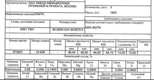

Мастерю вечерами хоббийный фрезер по дереву. Дело подходит к изготовлению оси Z. В качестве материала предполагал плиту из Д16 толщиной 16 мм. Размеры 150х300 мм. Расстояние между направляющими по Y 150 мм. При выборе материала ориентировался более на цену.
И вот теперь засомневался, а хватит ли мне Д16?

Если цена - основной ограничивающий выбор фактор, то я бы посмотрел на сплав 6061. Есть он у Леонида в больших количествах.
По прочности (жесткости) он сопоставим с Д16Т, но гораздо более стабилен. При его обработке поводок гораздо меньше.
Ну и цена его сопоставима с д16.

Георгий, откуда инфа, что 6061 сопоставим с д16т?
В нете инфа , что это аналог ад 33, а он почти на треть слабее д16т

Очень просто.
Берём средний показатель предела текучести в 6061Т6
ФРАГМЕНТ СЕРТИФИКАТА НА ПЛИТУ 6061Т6 АД33Т1 ТОЛЩИНОЙ 50ММ (9697 просмотров) <a class='original' href='./download/file.php?id=136668&mode=view' target=_blank>Загрузить оригинал (223.69 КБ)</a>
https://www.chapelsteel.com/ksi-mpa.html
Итого всего на 5-15% меньше, чем у Д16Т.
Я слышал, что есть такие показатели, как удельная прочность, удельная стоимость.
Господа, попробуйте сравнить.
Что выгоднее? В расчёт берём реальные цены, а не с помойки (максимальные из интернета тоже не вариант).
