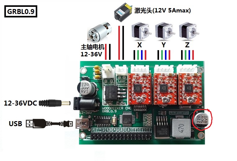

Добрый день.
Сегодня слегда зацепил конденсатор на плате и он отлетел (на фото обведен). Но станок продолжил работать (фрезеровка была запущена), несмотря на данную неприятность. Подскажите, нужен ли он вообще, если на работе это не отразилось и какие могут быть последствия, если продолжать работать без него.
И, собственно, по поводу самого конденсатора: на картинке оба конденсатора с маркировкой 220 50V RVT, но у меня стоят оба 220 50V SYK, в ЧИП и ДИП есть только 220 50V RVT, если я поставлю его вместо 220 50V SYK ?
Спасибо за помощь!

У меня тоже отвалился этот же конденсатор я его на проводки припаял, станок работал потом начал останавливаться во время работы. GRBL CONTROLLER показывает что фреза работает координаты меняются а станок стоит только шпиндель крутится. нажимал кнопку RESET чтото щелкало снова начинал работать какое то время а вчера окончательно встал, как выше писал программа показывает работу а движения по осям нет только шпиндель работает. вот и не знаю толи от конденсатора завит толи еще что сгорело. Буду признателен за помощь если у Вас была подобная проблема как Вы с ней справились.

andrey1968 писал(а):У меня тоже отвалился этот же конденсатор я его на проводки припаял, станок работал потом начал останавливаться во время работы. GRBL CONTROLLER показывает что фреза работает координаты меняются а станок стоит только шпиндель крутится. нажимал кнопку RESET чтото щелкало снова начинал работать какое то время а вчера окончательно встал, как выше писал программа показывает работу а движения по осям нет только шпиндель работает. вот и не знаю толи от конденсатора завит толи еще что сгорело. Буду признателен за помощь если у Вас была подобная проблема как Вы с ней справились.
у меня станок работал нормально без этого конденсатора, но по звуку слышна была неровность в работе, а так ничего особенного. так и не дошёл за новым конденсатором: доделал нужные детали и продал его, сейчас собираю фанерный
