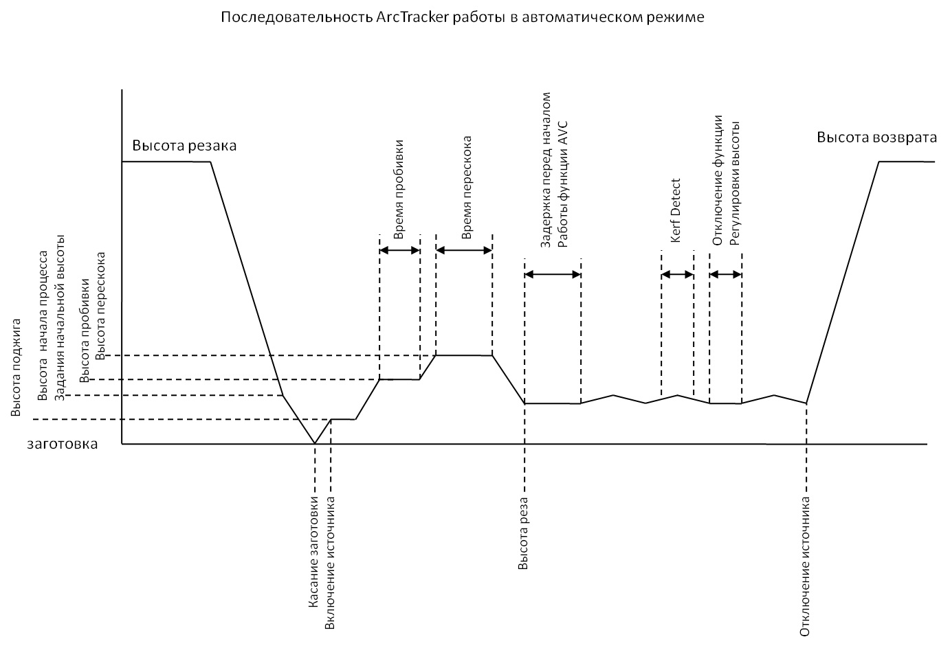

Здравствуйте. Станок плазменной резка металла с ЧПУ (Украина) кто с таким работал? http://www.youtube.com/watch?v=wZJ4cAVRn-I
(видео с ютуба на вставилось только ссылка.)
1-поиск листа / 2-подъем на высоту поджига (3-4 мм) - поджиг / 3-Растягивание дуги вверх. Подъем на высоту пробивки (10-12 мм) / 4-Пробивка. Резак опускается на высоту 3 мм усиливая ток / 5-Резка на высоте 3 мм.
На видео видно как происходит поджиг на низкой высоте подъем на высоту выше и пробивка.
В моем случае поджиг не происходит на высоте 3-4 мм он происходит на высоте 12 мм и сразу идет пробивка. Как сделать что бы поджиг был на высоте 3-мм после растягивание дуги и пробивка? Спасибо.

Так, а как он управляется? Через Gкод? Скинь сюда свой Gкод и если есть пример от производителя.

В SheetCam загружается чертеж .dxf выбирается скорость реза/ширина прореза/точки захода/генерируется G-код .tap
http://alogik.3dn.ru/load/11-1-0-139
В Mach3 загружается .tap
На данный момент проблема не была в программе. Частично подружили источник и ЧПУ.
пример G-кода от производителя

В указанных местах возможно использовать любую из команд М07 или М09 в зависимости от требований.
Рекомендуется на отверстиях диаметром до 20 миллиметров отключать регулятор.
