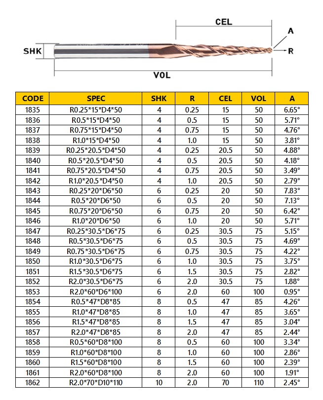

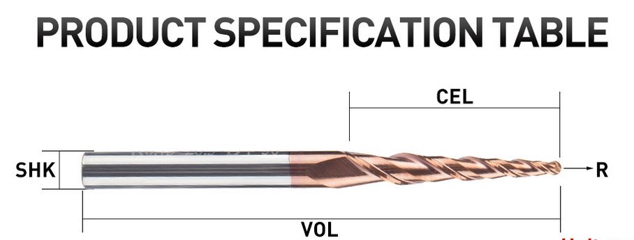

Всем привет, прикупил фрез HUHAO, неплохие фрезы, работаю в DeskProto, там в добавлении инструмента нужно указать: общую и режущей части длину, диаметр хвостовика, радиус кончика и, кроме того, угол заточки. Такое же видел в других CAM-пакетах. Две фрезы (не huhao), с которых начинал работать, по ним у меня была информация, а вот купил пару десятков, начал добавлять в базу данных инструмента и сел на месте. Узнать что-то у китайцев в течение 10 дней будет проблематично, да и нигде в других товарах, кроме граверов, не указывается этот параметр. Как быть?
Это я сейчас про Conic Tapperd Ball/Bull Nose End Mills говорю, т.е. конические спиральные сферические, например:
screen-12-47-22.jpg (3739 просмотров) <a class='original' href='./download/file.php?id=132738&mode=view' target=_blank>Загрузить оригинал (31.16 КБ)</a>
и все х-ки, предоставляемые продавцом: диаметр, длина, длина и радиус р/ч.

Спасибо, ахах, тоже столкнулись с HUHAO? Ну значит мне писать смысла китайцам нет.
Вот запилил в солидке таблицу по этой линейке фрез, если всё правильно (расчёт предложенный в соседней теме), то отлично:
huhao.jpg (3685 просмотров) <a class='original' href='./download/file.php?id=132790&mode=view' target=_blank>Загрузить оригинал (216.22 КБ)</a>
