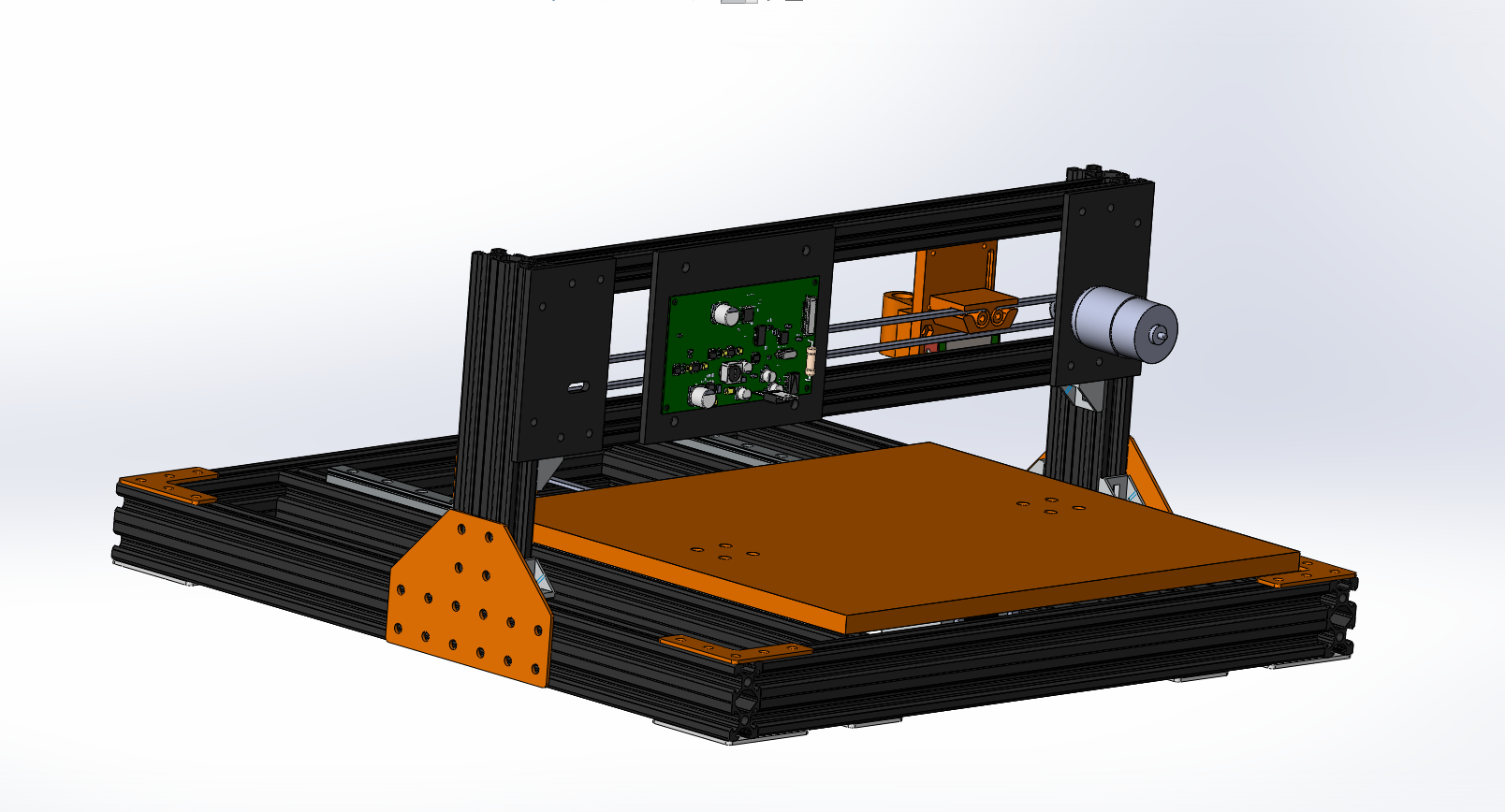

Станок для засветки фоторезиста и паяльной маски при помощи лазера растровой стратегией. Оригинальная тема открыта на форуме radiokot, здесь буду показывать и рассказывать о своем варианте.
Одна из основных задач - добиться рабочей скорости перемещения каретки с лазером - до 1000мм/сек. Решается при помощи DC мотора и энкодерной ленты с сенсором. При этом точность позиционирования желательна до 0.05мм. По конечному продукту хочу получить гарантированный допуск до 0.25/0.25мм (дорожка/зазор).
Часть деталей будет распечатана на 3д принтере. Стол планируется из дюрали либо текстолита 10мм. Основа станка - конструкционный профиль от Соберизавод 20 размера (20х20 и 20х40) черный анодированный.
Обрабатываемые материалы:
Фоторезист и двухкомпонентная паяльная маска
Чертежи, фото, видео станка:
2018-02-17_22-33-07.png (20877 просмотров) <a class='original' href='./download/file.php?id=132705&mode=view' target=_blank>Загрузить оригинал (272.55 КБ)</a>
2018-02-17_22-34-02.png (20877 просмотров) <a class='original' href='./download/file.php?id=132706&mode=view' target=_blank>Загрузить оригинал (254.62 КБ)</a>
2018-02-17_22-35-05.png (20877 просмотров) <a class='original' href='./download/file.php?id=132707&mode=view' target=_blank>Загрузить оригинал (212.2 КБ)</a>

Re: HLDI станок для засветки фоторезиста формата А4
Добавлено: 17 фев 2018, 22:50
PKM
0.05мм при 1м/с на ремешках - сомнительно
Добавлено: 18 фев 2018, 03:44
donvictorio
а чем построчная развёртка не угодила? как в лазерных принтерах.
Добавлено: 18 фев 2018, 10:04
donvictorio писал(а):а чем построчная развёртка не угодила? как в лазерных принтерах.
А темка не отсюда, а с радиокота. Там это уже обсуждалось и проходилось. Точность не та, если сделать из лазерника, а если покупать f-тета линзу отдельно, то штаны последние снять придется... Оно то как-то можно решить, но это совсем другая история...
PKM писал(а):0.05мм при 1м/с на ремешках - сомнительно
А ты не с той стороны на процесс смотришь, здесь нет позиционирования как такового, это топикстартер всех запутал. Каретка движется с задонной скоростью над заготовкой, а контроллер по прерываниям от рисок на энкодере включает лазер в нужные моменты... Таким образом точность получается независимо от механики. Единственное - каретка ровно идти должна...

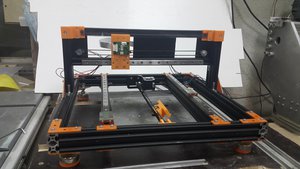

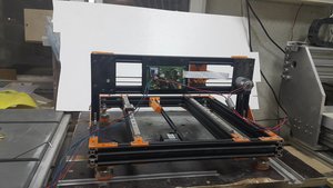

Двигаюсь дальше. Спаял всю электронную часть, прошил МК, законнектил с компом и начал собирать все для проверки на месте.
По механике - предварительно натянул ремни, нужно будет что нибудь напечатать для более удобной натяжки.
Вид спереди (19152 просмотра) <a class='original' href='./download/file.php?id=156975&mode=view' target=_blank>Загрузить оригинал (4.3 МБ)</a>
Вид спереди
Вид сзади (19152 просмотра) <a class='original' href='./download/file.php?id=156974&mode=view' target=_blank>Загрузить оригинал (4.4 МБ)</a>
Вид сзади
