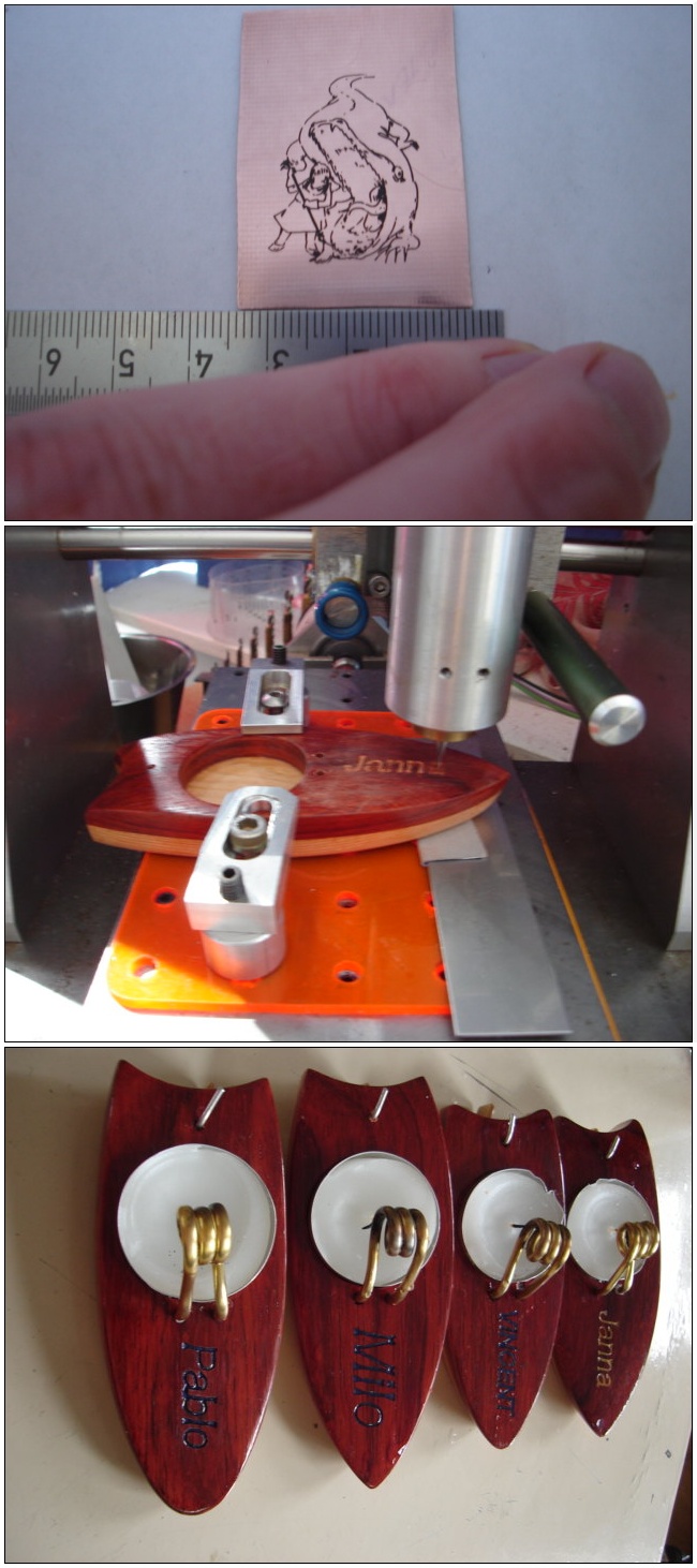

По обработке, если делать вот такую обработку: Бюджетный ЧПУ 1000(1150(1600)) х 650 #443, то она выполняется построчно, поэтому большие ускорения и скорости по оси X не нужны. Т.е. портал будет двигаться минимально и двигатель ему сильный не нужен.
Таким же способом выполняются большинство художественных гравировок.
А если делать вот так, только в большом размере, то тут нужна скорость в обоих направлениях.
http://cnc-club.ru/forum/download/file. ... &mode=view
Тут гравировка выполняется за 1 проход - фреза сразу вырезает треугольную канавку.
