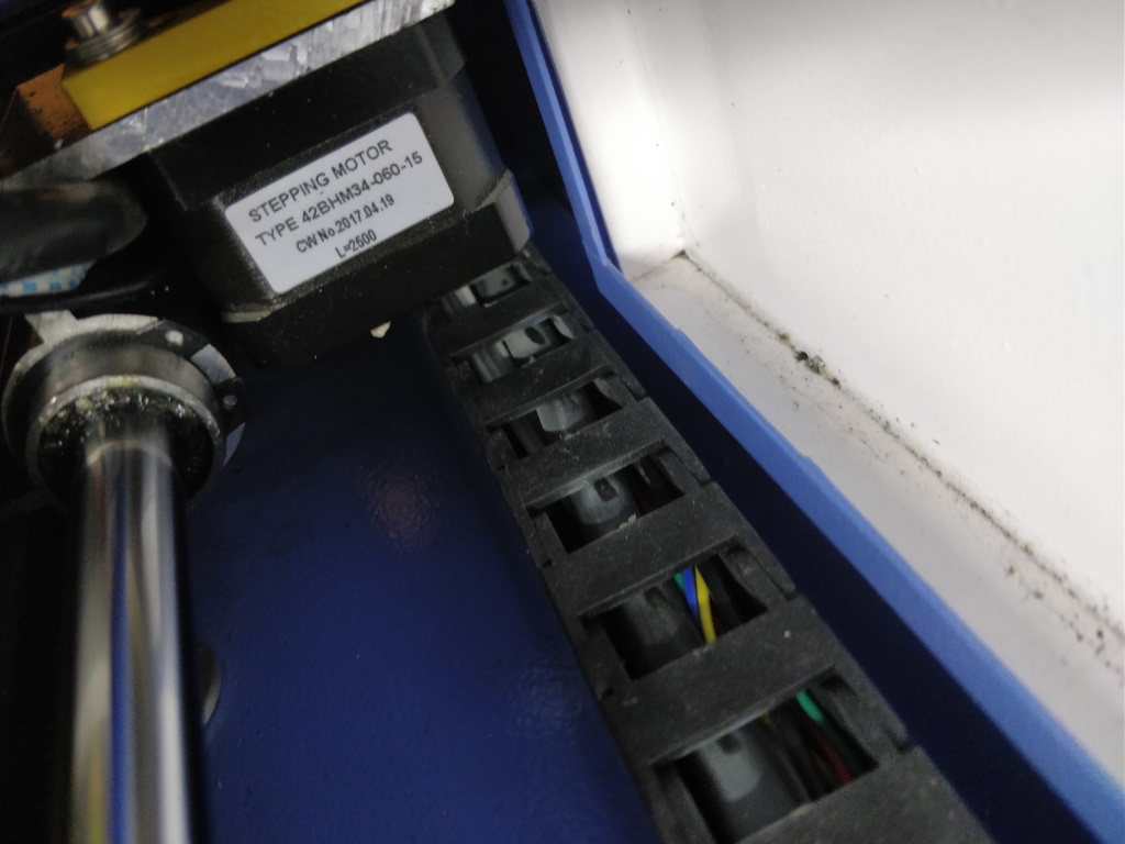

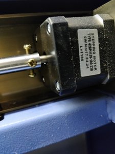

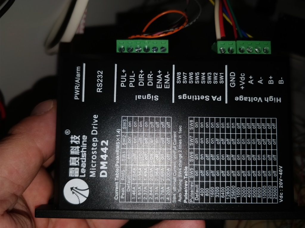

Приветствую. Имеется в наличии китайский нонейм станок 600/400мм. 80вт. Мат плата M2, шаговики на фото во вложении, блок питания 24в. ток не могу сказать (нет маркировки). Купил контроллер RUIDA rd rdc6442g и 2шт. DM442. Подключил согласно схемы. Проблема с настройкой драйвера DM442, настраивал переключателями, по RS232 не могу, нет провода, на днях спаяю. Двигатели по марке не нашел в нете, характеристик их не знаю, соответственно не могу настроить шаг и ток. Экспериментальным способом подстроил, но ось X жутко скрипит при гравировке при 150мм/с, выше начинаются пропуски, а на старой мат. плате отлично работал 300мм/с. Мне нужна помощь в настройке драйвера и в программе RDWorksV8 с настройками, а также по макросу RDWorksV8 в CorelDRAW (настроить гравировку). Оплачу грамотную консультацию.

Надо плясать исходя из того, что двигатели у вас 0.9 градуса.

Для начала пощелкайте переключателем sw4 два раза за секунду - произойдет автонастройка тока двигателей.
Таблица на драйверах расчитана на двигатели с шагом 1,8 град., вибирайте для начала хотя бы 400 шаг/оборот.
Ну и паяйте кабель - без него грамотно настроить движки и выжать все их драйвера не получится.

Сделал автонастройку. Стало получше, скрость до 200 увеличил. Но раньше на 400 работало все нормально. Посоветуйте движку. У этих валы на 5мм. Размер самого двигателя 42 мм. Какой можно подобрать под эти драйверы?

По-хорошему, так NEMA23 надо ставить, но это всю механику переделывать...
Посмотрите хотя бы на сайте leadshine движки, подходящие по размеру и выбрать из них с максимальных крутящим моментом.

А есть смысл поднять напряжение до 36 вольт?

Напряжение влияет на индукцию двигателя, Для начала добейтесь нормальной работы двигателя по току при малых скоростях! А потом если захотите шагать двигателем быстрее без пропуска, можно и напряжение поднять.Рустам 83 писал(а):А есть смысл поднять напряжение до 36 вольт?

Добился стабильной работы. Подбором подобрал шаг. Установил дополнительный блок питания на 36В. Осталось несколько проблем. При гравировке сильно (при 100мм гравировки -+30 мм в право в лево) уходит головка лазера, тормозной путь я так понимаю. Как его уменьшить. И не печатаются линии линейки, вообще логику гравировки RDwork не понимаю. А в целом проект удался, нудно будет докупить шаговый двигатель по мощнее. Бюджет китайский резак 70тр. таможня 30тр. контроллер+драйвер 15тр. блок питания 2,6тр. шаговый двигатель 3тр. итого примерно 120 т.р.
