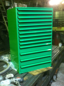

Потихоньку буду выкладывать наши изделия и продукцию.
С пол года назад я где-то на форуме (нинашол) выкладывал фотки тумбы для фрезерной оснастки. По мотивам той тумбы сделана новая тумба для токарной оснастки. По самой тумбе была полностью переделана конструкция, для большей технологичности и упрощения сборки. И устранены мелкие недочеты, которые выявились по результатам сборки и эксплуатации первой конструкции.
Собственно нарезаный и погнутый металл.
IMG_20171223_143709.jpg (19430 просмотров) <a class='original' href='./download/file.php?id=131704&mode=view' target=_blank>Загрузить оригинал (303.45 КБ)</a>
IMG_20171223_143715.jpg (19430 просмотров) <a class='original' href='./download/file.php?id=131705&mode=view' target=_blank>Загрузить оригинал (298.27 КБ)</a>
после сборки основных частей (ящики, шкафы) и покраски..
IMG_20180203_135940.jpg (19430 просмотров) <a class='original' href='./download/file.php?id=131706&mode=view' target=_blank>Загрузить оригинал (416.74 КБ)</a>
IMG_20180203_135952.jpg (19430 просмотров) <a class='original' href='./download/file.php?id=131707&mode=view' target=_blank>Загрузить оригинал (380.98 КБ)</a>

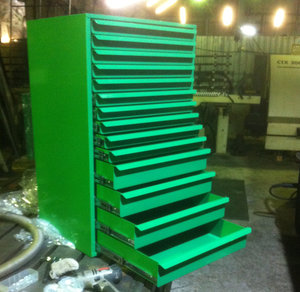

полностью собранная тумба..
фото 1.jpg (19430 просмотров) <a class='original' href='./download/file.php?id=131708&mode=view' target=_blank>Загрузить оригинал (657.59 КБ)</a>
фото 2.jpg (19430 просмотров) <a class='original' href='./download/file.php?id=131709&mode=view' target=_blank>Загрузить оригинал (504.62 КБ)</a>
фото 3.jpg (19430 просмотров) <a class='original' href='./download/file.php?id=131710&mode=view' target=_blank>Загрузить оригинал (733.67 КБ)</a>
Что бы не возникало вопросов "нафига" - сразу отвечу - покупные тумбы что-то более менее приличное начинается от 48 тр.. при том что имеет 8 ящиков меньшего размера, сделано из 0,8го листа и убогие направляющие. Данные шкафы сделаны из 2мм листа. направляющие мебельные, которые по 25кг держат. Токарная версия имеет 10 ящиков высотой 50мм, и 4 ящика высотой 100мм. Два ящика уезжают коллегам с форума.
Добавлено - габарит шкафа - глубина 455мм, ширина 580мм, высота 940мм. направляющие длиной 45см полного выдвижения.

Рукастый Колобок
Алексей, а в верху тумбы пару гаек не приварили под рым-болты - чтоб тельфером таскать при погрузке, а то 14 полок из двойки - удовольствие не из лёгких!
Да, и колеровка весьма понравилась!
Re: Технология. Питер.
Добавлено: 08 фев 2018, 12:23
Рукастый Колобок писал(а):Алексей, а в верху тумбы пару гаек не приварили под рым-болты - чтоб тельфером таскать при погрузке, а то 14 полок из двойки - удовольствие не из лёгких!
да можно и приварить. но я не вижу проблем - направляющие эти на защелках - выдвинул ящик, отжал стопора и вынул его совсем. соответственно остается голый шкаф с половинками направляек и отдельные ящики. ну и соответственно конфигурацию можно менять. выставлять по своему ящики в нужных или удобный вариантах - снизу большие, сверху маленькие, сверху большие снизу маленькие или блин как на душу ляжет.
Я где то раньше выкладывал фотки фрезерного варианта тумбы. чет не могу сходу найти, выложу тут еще раз.

Собственно это был первый вариант. он был полностью переработан, в плане технологичности сборки (уменьшение возможностей накосячить), уменьшения металлоемкости (как следствие цены), доработаны и убраны всякие мелкие косячки - на этом ящике предняя панель самого ящика не закрывает направляющие - просто не аккуратно выглядит по сравнению с токарным.. и не учел что направляющие реально отличаются от заявленных размеров в большую сторону - как следствие передние торцы торчат на 1-1.5 мм.. новый ящик сделал уже с ушами, прикрывающими направляйки и увеличил в глубину так чтобы эти самые направляйки не торчали...
В планах счас очередная "модернизация" фрезеного шкафа. Будет сделана некая "стандартизация" ящиков. добавятся еще три размера - 150, 200 и 250мм. Итого будут доступны 5 размеров ящиков - 50, 100, 150, 200 и 250мм. ну и естественно они будут полностью унифицированы по крепежу. то есть можно будет выдернув 4 ящика по 50мм воткнуть на их место ящик высотой 200мм.. думаю это даст очень хорошую гибкость в комплектовании индивидуальных хотелок.

Счас хожу думаю как бы замутить какие то вкладыши/перегородки в ящики... было бы вообще здорово. с фанеры что ли лазером порезать да посклеивать....
Добавлено: 08 фев 2018, 15:41
Несколько полок можно с перегородками
Лёх, не думал ставить на колеса? Я свою поставлю, что бы проще катать для уборки
Добавлено: 08 фев 2018, 15:52
Коль - снизу тумба сделана так же как и сверху - нижняя крышка абсолютно идентична верхней. то есть я планировал что - если нужно на колесах - варится рама из профильной трубы 20х40, на нее крепятся колеса, и эта рама вкладывается внутрь отбортовки нижней крышки. ну или тумба ставится на раму. короче рама встает внутрь отбортовки и хрен потом ты тумбу с нее сдвинешь. короче рама как вкладыш планировалась при необходимости. Себе колеса делать не буду. как то не вижу необходимости. Даже наоборот -пусть стоит неподвижно. иначе слишком много желающих куда то че то подвигать :)
Добавлено: 08 фев 2018, 16:07
Hanter писал(а):Счас хожу думаю как бы замутить какие то вкладыши/перегородки в ящики... было бы вообще здорово. с фанеры что ли лазером порезать да посклеивать....
Это, по-моему, единственный бюджетный вариант.
Либо пластиковые "фирменные" внутрь вставлять, а уже в них перегородки, но боюсь сильно дороже встанет.
Добавлено: 09 фев 2018, 08:09
Лёх, какой примерно вес?
Добавлено: 09 фев 2018, 08:45
Коль - по проекту бьется 118 кг.. по факту и ощущениям - не легче :)
Добавлено: 09 фев 2018, 10:05
Нехило, но вдвоем справимся :)
Добавлено: 09 фев 2018, 10:21
Коль - ящики с направляющих снимаются. выдвинул, стопора отжал и снял. по частям совершенно спокойно все перемещается.
