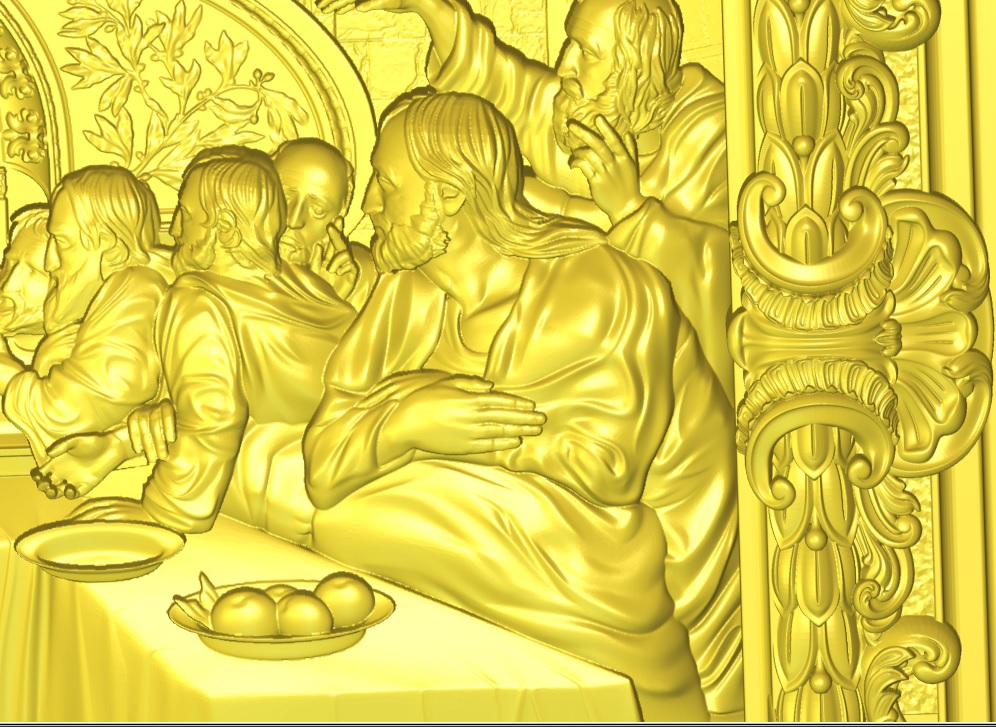

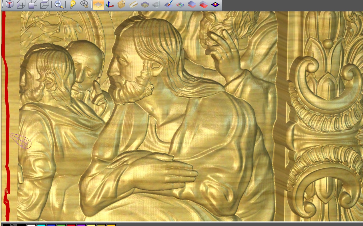

Здравствуйте! Прошу помощи! Ни я, ни мои спецы, ни мои коллеги по цеху, ни дизайнеры по графике не понимают что творится. А творится следующее: Загружаю модель в Арткам, редактирую нужные параметры, вставляю, выбираю инструмент и сохраняю УП, при этом моделька визуально выглядит хорошо. Запускаю эмуляцию и в результате вижу поверхность всю в рубчиках, напоминающих офсет, и пупырышках как шагрень. При чём всё это переносится на само изделие - готовое изделие выглядит так же ужасно как и после эмуляции. Что за хрень!? Даже каламбурчик получился. Можете хоть как-то прокомментировать? Может уже кто-то сталкивался с этим явлением. Переустановка ОС и переустановка ПО и переустановка железа на ПК результатов на улучшение не даёт!

Фото до и после эмуляции
Перед эмуляцией всё нормально... (1927 просмотров) <a class='original' href='./download/file.php?id=131883&sid=f5462a6843bf0b829f66d0f35a21165b&mode=view' target=_blank>Загрузить оригинал (274.28 КБ)</a>

После эмуляции остаются рубцы - как будто бы фреза летает с шагом 100-200% и не по изогнутой дуге, а по ломаной (1927 просмотров) <a class='original' href='./download/file.php?id=131884&sid=f5462a6843bf0b829f66d0f35a21165b&mode=view' target=_blank>Загрузить оригинал (393.84 КБ)</a>

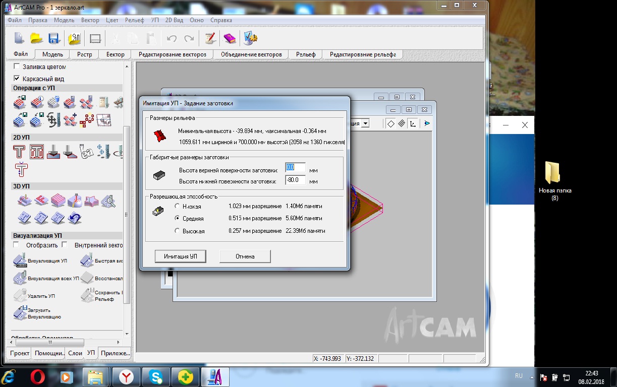

Готовое изделие конечно же не делали - зачем жечь станок и энергию. Точность 0,01 мм. А то что получается после эмуляции попробую ещё раз пристегнуть...
проблема с арткамом во время эмуляции.jpg (1838 просмотров) <a class='original' href='./download/file.php?id=131892&sid=f5462a6843bf0b829f66d0f35a21165b&mode=view' target=_blank>Загрузить оригинал (393.84 КБ)</a>

Присмотритесь, а если увеличить картинку, то и присматриваться нет необходимости - вся картинка в насечку наподобие офсета.... только 3D...

В реале - уже в процессе эмуляции происходит то, что видите на картинке и точность станка тут ни при чём, если все параметры установлены - как- и какие надо. Немного складывается впечатление, что устанавливаемые параметры прога сама как-то масштабирует и/или пересчитывает с каким-то коэффициентом... ну или что-то типа того...

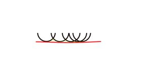

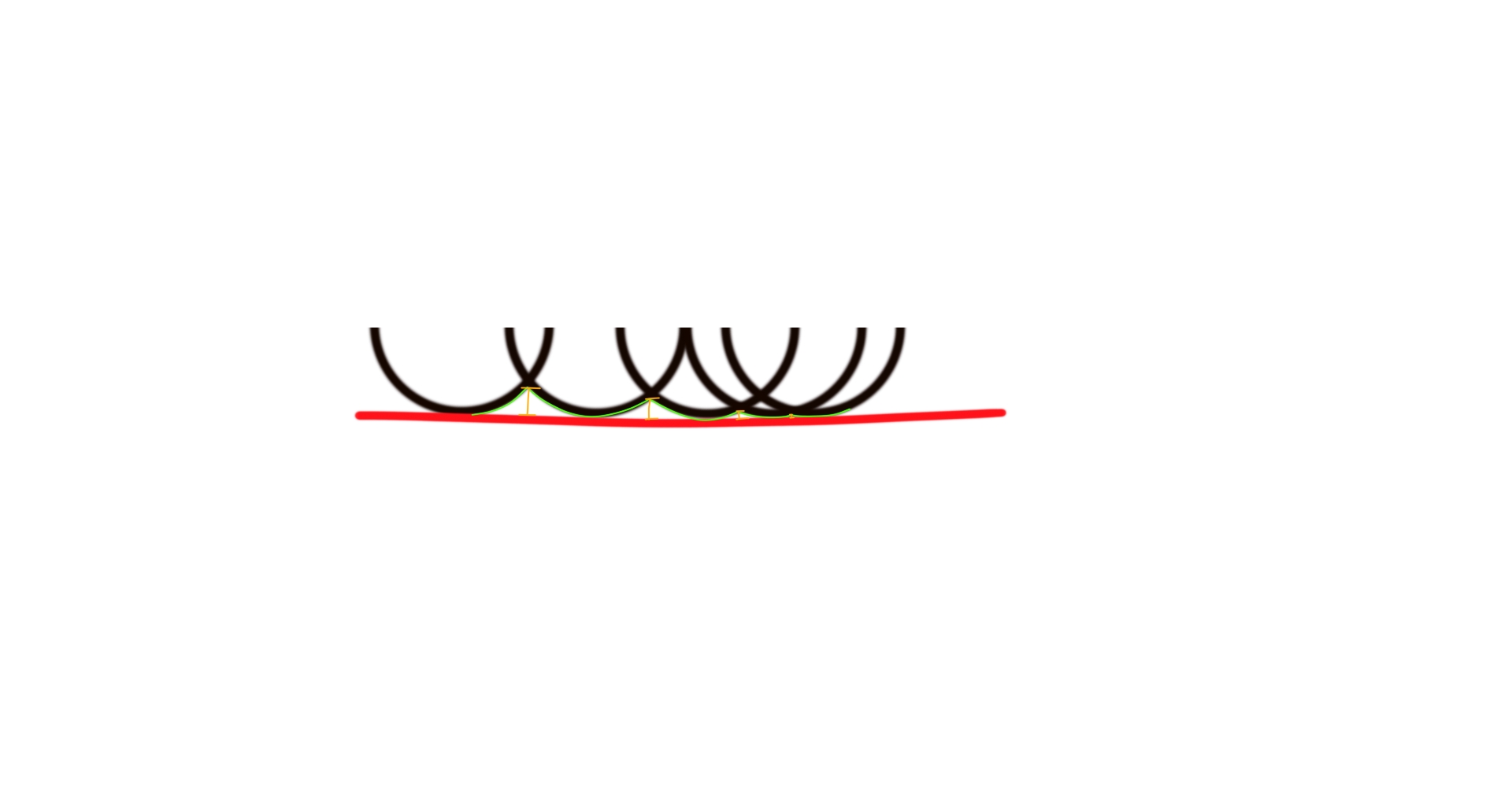

РП Столярка писал(а):коническая сферическая с радиусом 0,5 мм и шагом 10% или 0,1 мм.
да всё нормально..просто шаг надо поставить 0.05 ..или ещё меньше..тогда полоски не видно будет :eat:

Сообщение шпиндель »
вот как ходит фреза при разном шаге...чем меньше шаг тем ровнее поверхность :eat:

это первое, что мы пробовали делать! Всё тоже самое - только "лучшего качества" - шагрень мельче, но чётче прорисована и риски мельче, но чётче...

точность в имитации может меньше
