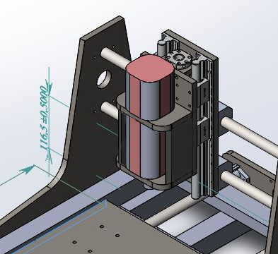

Много и долго смотрел китайские сайты, различные темы с продажами станков. Решил, что дороговато выходит. Решил потихоньку собрать свой станочек.
Итак!
Задача: построить станок,на основе того что имеется, не наделав лишний узлов. Максимально оптимизировать чертеж.
Дано:
  • Валы 20 мм (660мм х 6).
  • Электроника.
  • 16 рельсы (400мм).
По поводу жесткости валов иллюзий не питаю, думаю для моих задач должно хватить. Среди плюсов валов вижу простоту выставления, нет необходимости фрезеровать плоскости.
Все детали планирую вырезать на лазере из 12 мм стали. Основание из алюминиевого профиля (почему?), потому что он есть. Нагрузка на него будут минимальны, если завязать боковины с пластинами оси Х.
Рабочее поле:
360 х 330 мм, на текущей итерации станка.
Обрабатываемые материалы:
Дерево, пластики, текстолит, стеклотекстолит.

Что в планах:
  • Винты по всей длине, с одной стороны закрепив в опоре FK12, второй конец через муфту к валу ШД. Винты к слову 1605, китайские.
  • Крепление боковин и пластин оси Х к профилю организую вставкой закладных (металлических пластин) во всю длину профиля с отверстиями с резьбой.
Собственно вопрос, в чем я заблуждаюсь? Что можно сделать лучше?

aldemm писал(а):Что можно сделать лучше?
отказаться от валов в пользу хотя бы валов на опоре. жесткость увеличится солидно(если эти валы на опоре не оставить в воздухе висеть :) )

В качестве базы под валы на опоре/рельсы портала можно взять квадратный стальной профиль, например, 150*150. Для валов на опоре поверхность будет достаточно ровная, а жесткость на изгиб/кручение увеличится в десятки раз, по сравнению с висячими валами.
Боковины портала лучше сделать из двух листов (напр. 6 мм) скрученными несколькими перегородками (напр. профильная труба со стороной 40 мм). Это также многократно повысит жесткость.
На шпиндель нужно минимум два крепления, либо одно длинное. Желательно добавить пару ребер.

Montis писал(а):В качестве базы под валы на опоре/рельсы портала можно взять квадратный стальной профиль, например, 150*150. Для валов на опоре поверхность будет достаточно ровная, а жесткость на изгиб/кручение увеличится в десятки раз, по сравнению с висячими валами.
По поводу шпинделя, буду использовать обычный фрезер, с шейкой 43,5 мм, на 1,5 кВт, поэтому второе крепление организовать, пожалуй, не поучится.
Если в дальнейшем всё понравится, то установить китайский шпиндель не составит проблем, а там уже хоть сколько креплений можно будет сделать.

В отсутствие замкнутого короба (стенка портала, между боковинами), укосы не добавят жёсткости.

Иимеет ли смысл делать "распорку" между боковинами. В одной из итерация рисовал ее, но потом подумал, что с висячими валами от нее смысла немного.

П.с.: укосы я имел ввиду от пластины в которую вставляется шпиндель к пластины оси Z.

Без этой пластины у вас портал будет отгибаться по Y просто при смене направления. Жёсткость по Y как бы не в разы повысится.

Значит данной пластине быть! Думаю несколько другой формы, чем на скриншоте, ибо такая монструозная думаю не к чему.

Какой бы ни была пластина "балка", толку от неё практически не будет, весь вес у Вас висит на валах.

Изначально о нее отказался с подобными же мыслями. По идее и без этой пластины, не должно повести раму.
Но т.к. валы будут крепиться в алюминевые кронштейны заводские, думаю данная "балка" таки имеет смысл. :thinking:
