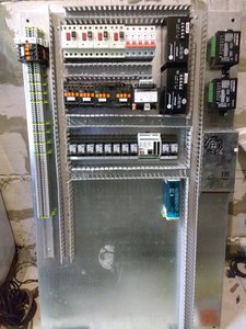

Если есть возможность общаться с контролино, то там повеселее, куча пинов, релюх, там же и смазка и охлаждение и 8 инструментов, обратная связь ЦАП, АЦП.
IMG_20180127_192607669.jpg (3343 просмотра) <a class='original' href='./download/file.php?id=130596&sid=4ba10c552cdb63bdc3b0e4dd7adaadf0&mode=view' target=_blank>Загрузить оригинал (3.58 МБ)</a>

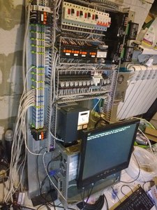

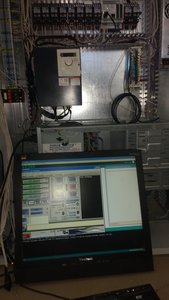

Сообщение Mike S »
Вроде собрал, остались мелочи и как всегда у меня в финале благополучно спалил материнку у пк, по своей глупости :)
IMG_20180226_015246183 (1).jpg (3162 просмотра) <a class='original' href='./download/file.php?id=135546&sid=4ba10c552cdb63bdc3b0e4dd7adaadf0&mode=view' target=_blank>Загрузить оригинал (3.76 МБ)</a>
IMG-9b13f5d27529b2821ed0c6a3173b74ab-V.jpg (3162 просмотра) <a class='original' href='./download/file.php?id=135547&sid=4ba10c552cdb63bdc3b0e4dd7adaadf0&mode=view' target=_blank>Загрузить оригинал (3.46 МБ)</a>

Сообщение Mike S »
https://youtu.be/IQbve72lBlw
Вот, что то вышло.
