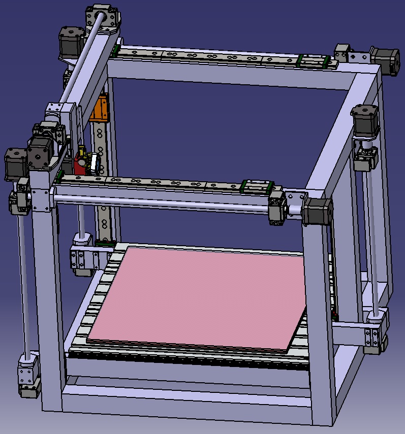

Делаю 3д принтер, сейчас на стадии закупки комплектухи.
Рама - кубик из профиля 4040 с линейными размерами примерно 500мм. Всё на рельсах MGW12 и ШВП 1204. Все моторы - NEMA17 2,3A.
По оси Z - три двигателя. По оси Y - два двигателя. По Х - один. Всего шесть.
В планах два экструдера Titan aqua (пока смоделен Aero по причине задержек продаж у китайцев. :hehehe: ). Итого - 8 моторов.
Плюс в совсем-совсем далёких планах бродят мысли про 4-ю и 5-ю оси, это получается 10 моторов.
Вопрос к уважаемому сообществу такой: какую электронику посоветуете? Вот так, слёту, нашёлся только DUETWiFi+DUEX5. Но напрягает стоимость. Известны альтернативы?

а зачем 7, если по Z вполне хватит одного мотора и ременной передачи. Посмотрите в моей конструкции (соседняя тема), там именно так и сделано. Работает адекватно, мотора на 5кг хватает с головой. Электронику нужно брать 32 битную, на вырост. Драйвера посоветую свои, LV8727, работают на 1/128 шага, бегают до 200мм/с, перегрева нет. Шума по сравнению с родными 8825 - практически нет.

В моей конструкции многие решения - вопрос религии. :roll:
Ремни применить можно, но я сомневаюсь в их стабильности во времени. В будущем планируется подогреваемая камера, что явно не пойдёт им на пользу.
Кроме того - думаю также о фрезере на базе этой конструкции, а это - бОльшие массы на столе.
Третье - три двигателя позволяют реализовать автовыравнивание стола.
В общем - религия. :idiot:
ШВП для оси Z уже в пути. Теперь надо придумать контроллер именно для трёх моторов. В крайнем случае долгими зимними вечерами потом попробую сделать упрощенный вариант, а начать хотелось бы с чего-то серьёзного.

Странная у вас религия, которая позволяет из принтера делать фрезер )))))
Нужно делать отдельные станки. А так у вас будет тупо набор компромиссов за большие деньги.
ШВП на XY - это бред. Для принтера на XY важна скорость перемещений, используя ШВП1204 ваш максимальный потолок будет 60мм/сек, поставите ремни и легко побежите на 200-300мм/сек. Ремни бывают разные, у меня полиуретан со стальным кордом. Он практически не тянется. А даже если с ним что то случится - стоимость замены - 500р за 5 метров и 5 минут на саму замену.
Marito писал(а):Третье - три двигателя позволяют реализовать автовыравнивание стола.
а какой софт это умеет делать? для калибровки стола проще поставить BLTouch и на автомате перед печатью сканировать поверхность.

Ставить 3 мотора на Z странно, но возможно. Поставь 3 внешних драйвера, а сигналы бери как для одного. Тем самым сократишь кол-во требуемых моторов.
По поводу профиля - правда твоя, он очень "жидкий". Единственное спасение - сразу делать закрытую камеру из металла и стягивать все между собой. Тем самым получится довольно жесткая конструкция. Можно подсмотреть у меня в проекте.
с 5 моторами можно смотреть в сторону смузи (mks sbase, selena pro и т.п.) но там нет софт лимитов, если это критично.

stetz.anton писал(а): Поставь 3 внешних драйвера, а сигналы бери как для одного.
Спасибо.
Вопрос такой тогда: если я поставлю параллельно два драйвера на один выход из контроллера, в этом случае при включении моторы будут занимать одно положение? А то я читал, что если вешать на один драйвер два мотора, то при включении моторы будут двигаться каждый в ближнее положение и не факт, что в одну сторону... Тут предлагается иная схема, но чёт-я очкую. :)
Marito
Сообщения: 9
Зарегистрирован: 26 янв 2018, 00:31
Re: Выбор электроники для 7 шаговых моторов
Сообщение Marito »
Вдумчивое гугление показало, что вешать два мотора через два отдельных драйвера на один выход контроллера - это, безусловно, лучше, чем вешать два мотора на один драйвер... Но хуже, чем подключать каждый мотор через свой драйвер к отдельному выходу контроллера.
Так что буду заказывать DuetWiFi.

Upd. Оно умеет делать автовыравнивание стола, то есть каждый мотор рулится независимо.
