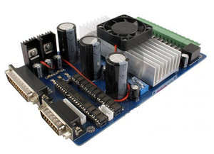

модель HY-TB3DV-M общий план (12750 просмотров) <a class='original' href='./download/file.php?id=5341&mode=view' target=_blank>Загрузить оригинал (38.76 КБ)</a>
сделана на микросхемах фирмы TOSHIBA TB6560AHQ

aftaev писал(а):Вот еще одна чудо плата
у меня она 2 дня назад сгорела. :cry:
Выгорели все 3 микросхемы. Боюсь что там с LPT портом - живой, али нет... :eh:
Включил БП и в linuxcnc как обычно нажал "влево" для вращения оси - а станок не шевелится и запах паленой пластмассы усиливается и усиливается...
Причину так и не выяснил. Прозвонил провода к двигателям - нигде не замкнуто.
Побелка не сыпалась, в комнате нет повышенной влажности, далеко расположено от пыли создаваемой станком, подключения двигателей не менял, да и вообще электронику, переключатели и даже настройки ПО не трогал... единственное - не включал его месяца полтора, т.к. переделывал станок. Впервые включил после долгого перерыва и на тебе. Пылью немного припал, а так ничего...
Не знаю на что и грешить...

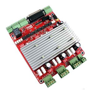

думаю какую замену ей купить? Наверное вот эту:
модель TB6560HQT-3V2 или TB6560HQV3-T3 - еще не понял<br />На самой плате написано просто TB6560-3V5<br />но я видел и платы с надписью TB6560-3V2 (12808 просмотров) <a class='original' href='./download/file.php?id=5290&mode=view' target=_blank>Загрузить оригинал (46.2 КБ)</a>
хотя она почти такая же. Чем отличается от синей можно почитать здесь: http://cnc.prom.ua/company_faq
и увидеть здесь:
Различия красного от синего TB6560.jpg (12750 просмотров) <a class='original' href='./download/file.php?id=5344&mode=view' target=_blank>Загрузить оригинал (100.88 КБ)</a>

Гармонист писал(а):у меня она 2 дня назад сгорела.
так бывает с дешевыми весЧами.
Гармонист писал(а):Не знаю на что и грешить...
не нравится им высокое напряжение, чуть превысело и сгорели микрухи.
Re: Станок с ЧПУ из деревянных досок своими руками
Добавлено: 07 май 2012, 11:37
Гармонист
aftaev писал(а):так бывает с дешевыми весЧами.
у некоторых они долго служат, да и сами микрухи tb6560ahq неплохие...
это твое предвзятое отношение к недорогому или я чего-то не знаю?
aftaev писал(а):не нравится им высокое напряжение, чуть превысело и сгорели микрухи.
а БП не выравнивает, если напряжение скачет?
В любом случае - думаю дело не в этом, т.к. она сгорела сразу после включения. Совпадение?
А повышенное напряжение в сети у меня точно присутствует - бывало и 230V...
но ведь БП на компьютере не горел ни разу!? почему БП платы не сгорел, а сама плата сгорела?
Добавлено: 07 май 2012, 18:47
Гармонист писал(а):у некоторых они долго служат, да и сами микрухи tb6560ahq неплохие...
На форумах частеньк такоеишут, ой сгорело. Если крутануть двиг микрхи могут сгореть. Ось разогналась,начала трмозить,шаговик работае как генератор превсило допустимое напяжениемикрухи сгорели.
Гармонист писал(а):а БП не выравнивает, если напряжение скачет?
Смотря какой. Если импульсник то должен выравнивать. Транс с диодной сборкой не будет.
Гармонист писал(а):но ведь БП на компьютере не горел ни разу!?
Там импульсник и сделан по уму.
Гармонист писал(а):почему БП платы не сгорел, а сама плата сгорела?
У БП платы а точнее микрухи 7805 или 7812 большой разброс напряжения питания. А tb6560ahq нежные, чуть что горят сразу.
