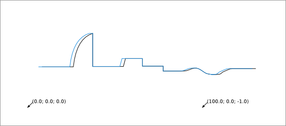

Как раз на видео в финале идёт контурная обработка со вспомогательными ходами.
Просто сдвигать контур - неправильно, нужно учитывать форму резца.
Чёрным, показан требуемый контур, красным - траектория программируемой точки.
Re: Микротокарка

root писал(а):Не совсем понимаю, какая здесь форма резца... Тонкий прямоугольник?
В данном случае - да. Точный оффсет будет только в случае радиусного резца с круглой пластиной.

Re: Микротокарка
Да, с компенсацией наверное не получится...
Для такого резца нужно написать предварительное преобразование исходного контура.
А какие вообще бывают резцы?
Re: Микротокарка
Написал простенькую функцию для предварительной подготовки траектории для прямоугольного резца.
Функция доступна в версии dev gcodetools, ревизия 173. Эту версию можно скачать здесь: http://bazaar.launchpad.net/~gcodetools ... lope/files или через bazaar.
Вот примерчик: черным исходный контур, синим созданная траектория для последующего экспорта в Gcode:
lathe gcode path preprocessing.png (8.59 КБ) 19778 просмотров
ЗЫ Картинки можно постить прямо в конференции, для их нужно просто прикрепить к сообщению, вкладка "добавить вложения" под кнопкой "Отправить"
