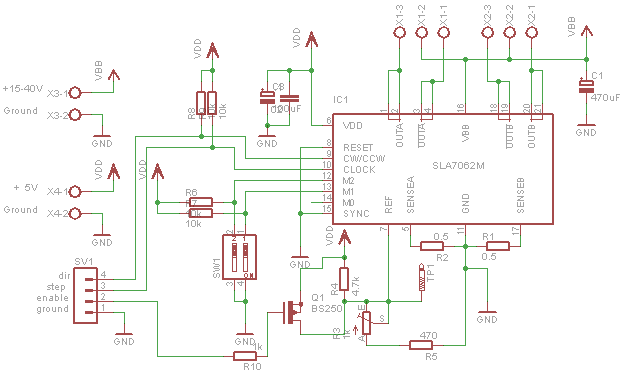

Для начала - УЛН "модуль" - это кучка транзисторов в корпусе микросхемы. Дуина рулит ими и сама крутит двигатель. Скажем так - это "прошлый век". НО! Если вам так хочется - берите спец-драйвера ;) Например те-же sla7026m
1211748461_schematic.gif (6022 просмотра) <a class='original' href='./download/file.php?id=129804&mode=view' target=_blank>Загрузить оригинал (22.75 КБ)</a>
Тут и плата и описание: http://robozone.su/cnc-home/page,1,4,24 ... snove.html
НО - о непосредственного управления стоит уходить к более "продвинутому" "шаг/направление". И для этих целей стоит применить от такую микросхемку: Sla7062m
Плата и описание тут: http://www.cuteminds.com/en/elettronica ... n-sla7062m
ЧТо первая, что вторая имеются на "Алиэкспрессе" по цене 100-150р штучка.

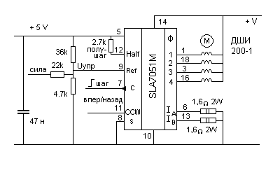

Забыл! Самый простой вариант:
Но найти SLA7051M немного сложней, и они не имеют "микрошага"... Зато минимум обвеса!

Самый прикол что у SLA7062m есть микрошаг - 1/2, 1/4, 1/8 и 1/16. На 7 странице пины M1 и M2: http://www.farnell.com/datasheets/2044650.pdf
При этом это полноценный драйвер с контролем тока для униполярных ШД.

nevkon писал(а):Самый прикол что у SLA7062m есть микрошаг - 1/2, 1/4, 1/8 и 1/16.
А вот у SLA7051 его нету ;) Про него я и писал под конец. Ну да ладно - сейчас "подправлю" для устранения "недопонимания"...

не пойму SLA7051 - там же степ/дир??? Мне степ/дир не надо...(консервативный я)))) наверное просто сборка тразистров какая то готовая подойдет... где ее купить? (на али - слишком долго)

Консервативность - это когда лень переделывать и улучшать. По-моему, скетч быстрее переделать под степ/дир, чем каждый раз придумывать новое железо (:
