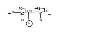

Здравствуйте! Подсобите разобраться, сломался привод фанук.
Индикация на плате показала что пробит транзистор. Короткое замыкание между выводами.
Мотор постоянник, силовая часть- Н-мост
Я нашел пробитый транзистор, точне плечо транзисторов.
Вот маркировка MG50G2CL1, ссылки на алиэкспрессе говорят что на 600вольт и 50А тока.
Вот даташит
http://www.datasheetlib.com/datasheet/9 ... uctor.html
Ввиду срочности ремонта, хочу заменить плечо на пару транзисторов из чип и дипа.
Помогите подобрать замену.
Вижу обозначение NPN в даташите. и явно транзисторы не мосфеты
На этой ссылке характеристики( прям нужного не нашел, подобрал по буковкам)
https://pastenow.ru/2IF96
А вот схемка
https://pastenow.ru/2IF9N
Хочу купить пару npn транзисторов
вот таких
https://www.chipdip.ru/product/ikw30n60h3-k30h603
и может диоды защитные поставить.
Подскажитие, подойдет такая замена?
И какие защитные диоды подобрать?

Duhas
Сообщения: 1842
Репутация: 285
Откуда: Красноярск
Re: Сломался привод FANUC A06B-6047-H002
Сообщение Duhas »
а купить такой же? первая страница гугла предложила http://igbts.ru/catalog/transistors/MG50G2CL1/
