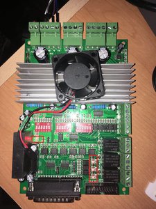

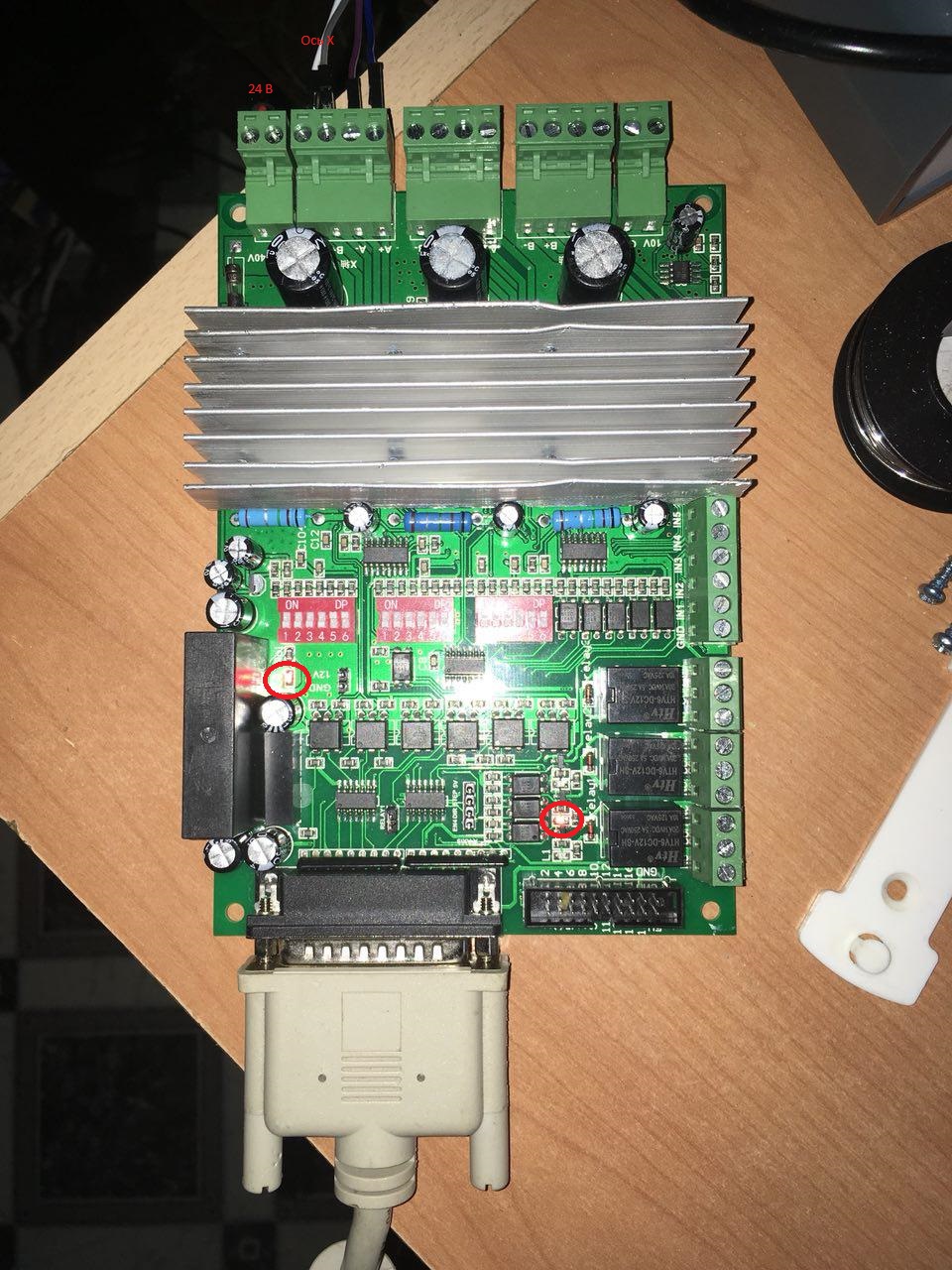

Всем привет! Помогите пожалуйста с настройкой и подключением 3-х осевого драйвера tb6600 и настройкой mach3 под нее. до этого пользовался только GRBL на ардуино и по тому в этом я полный ноль.
Что мы имеем?
плата tb6600
питание 24 вольта
1 мотор
и кабель в 2.3 метра спаяный из двух. Пины 18-25 (общий GND)
При подключении к компу загорается центральный светодоиод. при отключении загораются все 3. Так и должно быть?
инструкции к этой плате не нашел.
Так же не знаю, нужны ли какие либо драйвера на комп.

Драйвер LPT порта установит Mach3 драйвера не нужны. Вам необходимо правильно прописать пины в программе

а вот как их определить? драйвер подключен к контактам А+ А- В+ В- а по номерам это какие пины не понимаю. Пробовал прописать от 1 до 6, ничего не подходит. Я даже не понимаю какие индикаторы должны гореть при правильной работе.

спасибо брат. очень кстати помог. но по всей видимости у меня не работает из за WIN 10 x64
наверное надо поставить еще 1 старенький системник с вин XP х32

Конечно, Mach3 работает только на 32 бит системах. XP в идеале.
