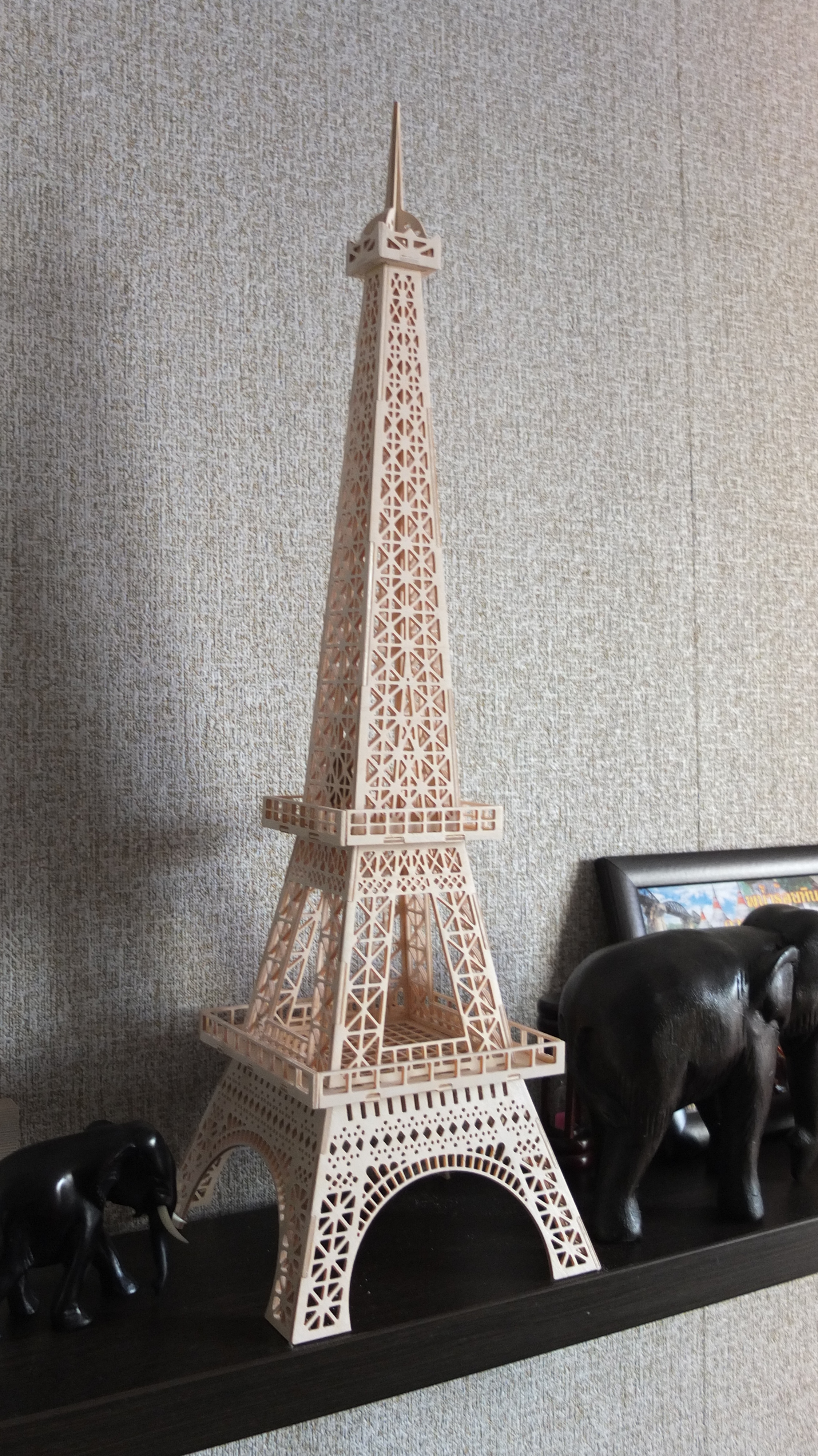

Так как некоторых пользователей бомбит от использования чужих моделей решил выложить примеры своих работ.
