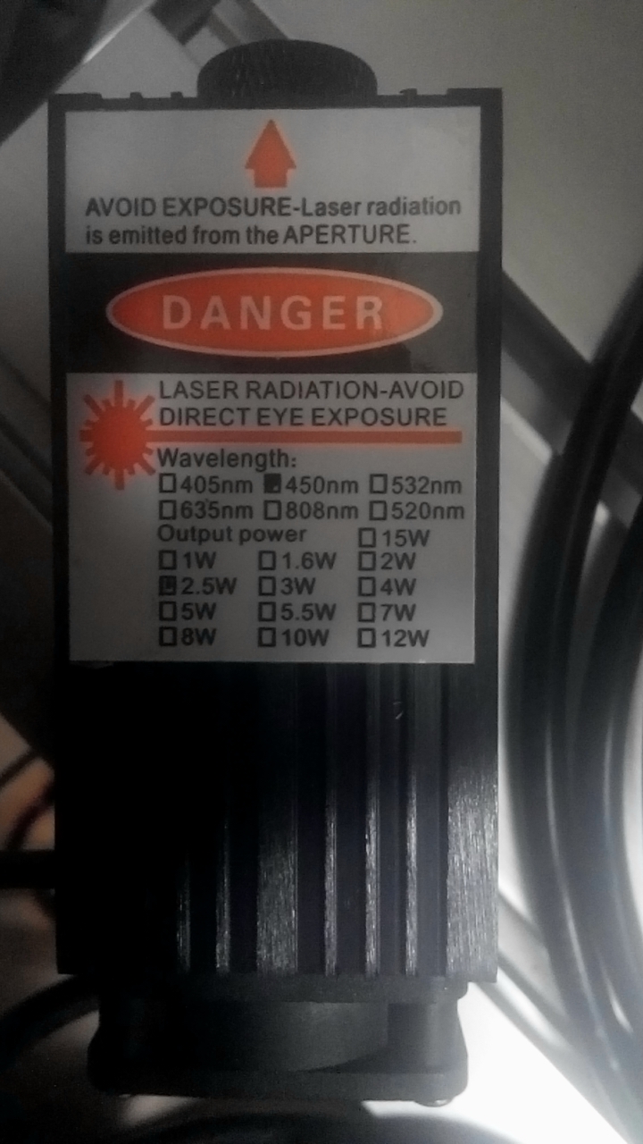

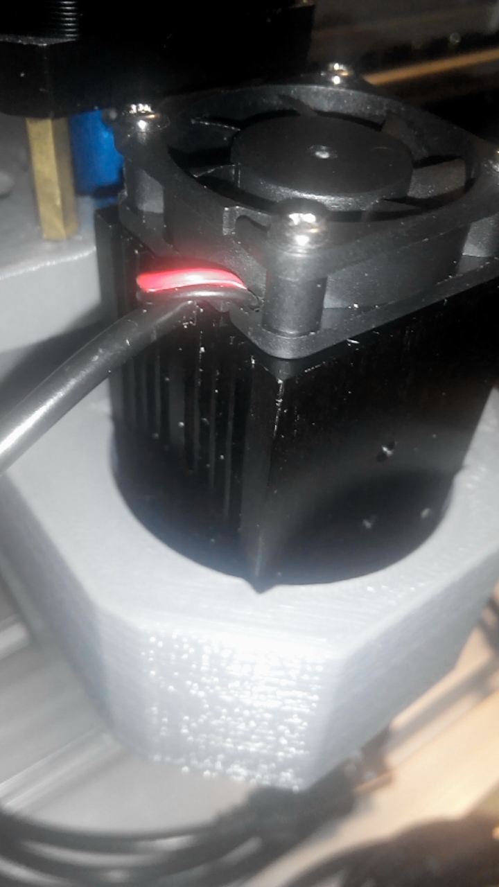

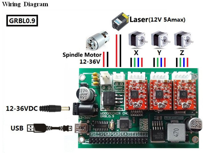

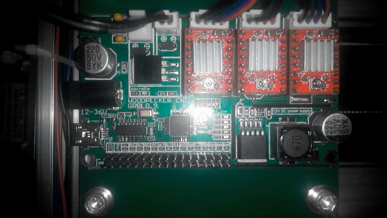

Здравствуйте уважаемые форумчане! Я новичок в этой сфере, до этого с чпу станками не сталкивался, имеется ряд вопросов.
1. при работе с лазером кулер не крутится на лазере. разбирал лазер- провод кулера за параллелен с проводом включения на плату управления. На фишке, что идет на лазер питание в пределах 12-32в, на кулере указано 12в. Кулер выпаивал, проверял - работает. Как его задействовать?
2. Перебрал много программ для работы с лазером (engraver master, laser grbl, candle, Benbox, разные версии указанных программ), толковой не нашел, либо не подходит прошивка чпу? Остановился на engraver master, но ее работа тоже какая то корявая(работает при указании weak light adjust от 11 и laser power от 16%. при указании laser power хоть 16%, хоть 80% сила выжигания одинакова) В комплектации идет шпиндель - к его работе пока нет претензий, работает через UniversalGcodeSender. Может кто-то что-нибудь подскажет, буду очень благодарен.

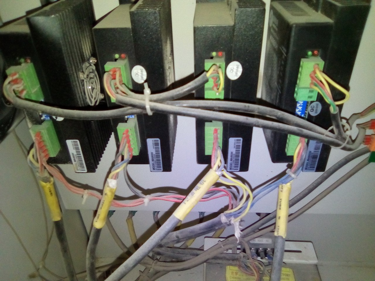

Всем привет. Сегодня утром возникла проблема.
Включаю станок, запускаю программу и на тебе, ни правильно отфрезерованая деталь. По началу грешил на программу, включил опять на обработку и краем глаза заметил что, 1 из двигателе по Y не работает, он просто выключился. А теперь подробно...
Несколько дней назад, упёрся порталом в отбойник и не успел среагировать, соответственно двигатель не поехал дальше и стоял на месте, а программа сделала свое дело ещё на 100мм и порталы благополучно вернулись в 0. При симуляции программа почему то не показала, что портал вышел за пределы стола(Ещё раз проверял, программа выдала сообщение о том, что деталь длиннее стола). После этого случая проверил исправность станка, концевиков и координат, всё было исправно.Затем принесли огромное количества панелей, тоже в течении 1 дня их пропустил по длинне. Обработка не больше 1,3 - 1,5 метра в минуту. Затем принесли 1 заказ, по 2 решётки со звездами(1 звезда 40 мм - 40 мм примерно), на каждую решётку было написано 2 программы, черновая обработка и чистовая обработка. Обогнал 1 решётку на небольшой скоросте примерно 700 мм в минуту, что бы станок не брыкался, всё четко, запустил 2 решётку, обогнал черновую. Вырубаю станок иду спать. С утра запускаю и на тебе, вырубается 1 двигатель по Y.
Включаю станок, все двигателя запускаются и работают исправно, затем 1 двигатель в рандомное время работы по Y2 вырубается, индикатор драйвера горит красным, вырубаю станок и тут же опять запускаю и вуаля, двигатель опять работает. Через рандомное время, двигатель опять вырубается. И так несколько раз. Затем я выключил станок, дабы не пытать его и написал сюда :hehehe:
Драйвера Лёша MA860H, ШД, какой конкретно сказать затрудняюсь
В чём может быть причина?
6GTJ47wDz7o.jpg (2812 просмотров) <a class='original' href='./download/file.php?id=129072&mode=view' target=_blank>Загрузить оригинал (259.21 КБ)</a>
Сообщения: 2477
Re: Вырубается двигатель во время работы
Сам станок тоже не помешает показать - может гайку забило и она подклинивает. Тогда чистить надо и чем скорее тем лучше (иначе может потребоваться замена гайки/винта). Вполне может быть что при ударе раскололся или дал трещину шарик. Проверить легко - освободить гайку от крепежа и покрутить ручками, должна довольно легко кататься.
Как вариант еще что-то случилось с ШД, но это менее вероятно.

Вопросы, которые идут в куче текста, никто не будет выковыривать, особенно, если отвечать на них не интересно (: Ну а если никакой загадки и интриги в вопросе нет, то никто и не броситься помогать. А на вопрос "подскажите что-нибудь" даже я затрудняюсь ответить.
На лазер идет, вроде, 12V TTL (ШИМ). Возможно, скважности и частоты импульсов недостаточно, чтобы раскрутить вентилятор.
Программа управления - выбор индивидуальный. А детальная настройка каждой ЧПУ - это огромная отдельная тема, где для вопроса нужны скрины и исходники настроек.
