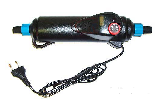

Охлаждение шпинделя - это хорошо. А надо ли его греть?
Собственно, задумался вот о чем. Станок стоит в неотапливаемом гараже. Тепловентилятор может поднять температуру в помещении максимум на 10 градусов.
Но так ли хорошо будет для шпинделя запускаться при температуре например -10 ? может ли загустевшая смазка как-либо навредить подшипникам??
может надо еще и подогревать антифриз?
к примеру таким вот проточным обогревателем для аквариумов: ну или обычный просто кинуть в ведро с антифризом и пожоэдать пока он немного прогреет жидкость.. ну или просто кипятильник туда засунуть )
что думаете? ))
что думаете? ))

Не боитесь выпадения конденсата от смены температуры? В помещении должно быть как минимум выше 0 для нормальной работы оборудования.

в идеале надо бы знать что за смазка там, если она работоспособна при -10 то просто начиная с малых оборотов греть, а если нет - почему бы и нет, в целом, имхо, желательно избегать резких смен температур.
ПС конденсат выпадает в случае холодного тела в более горячей среде.

В любом случае лучше не феном, а ОЖ подогревать. Все равно ведь циркуляцию включать надо будет. И представьте какой будет удар для корпуса от разницы температур при включении циркуляции.

У меня в старом сарайчике зимой бывало под -25, тепловой пушкой удавалось нагревать максимум до -15 и после этого запускать станок. Уверяю Вас, приятного мало ))lexalex83 писал(а):должно.. а если не получается?
Замерзает смазка не только в механике станка, но и в жестком диске компа )
Тем не менее, тот станок пока жив, с выпадением конденсата не сталкивался.

Конденсат при охлаждении выпадает, а не при нагревании.
Но работу при <0 тоже не одобряю...

Только непонятно причем тут шпиндель. Если он с водяным охлаждением, то поди оптимально кипятильник использовать.
Если с воздушным, то при -20 такой фитюлькой его не нагреть....
