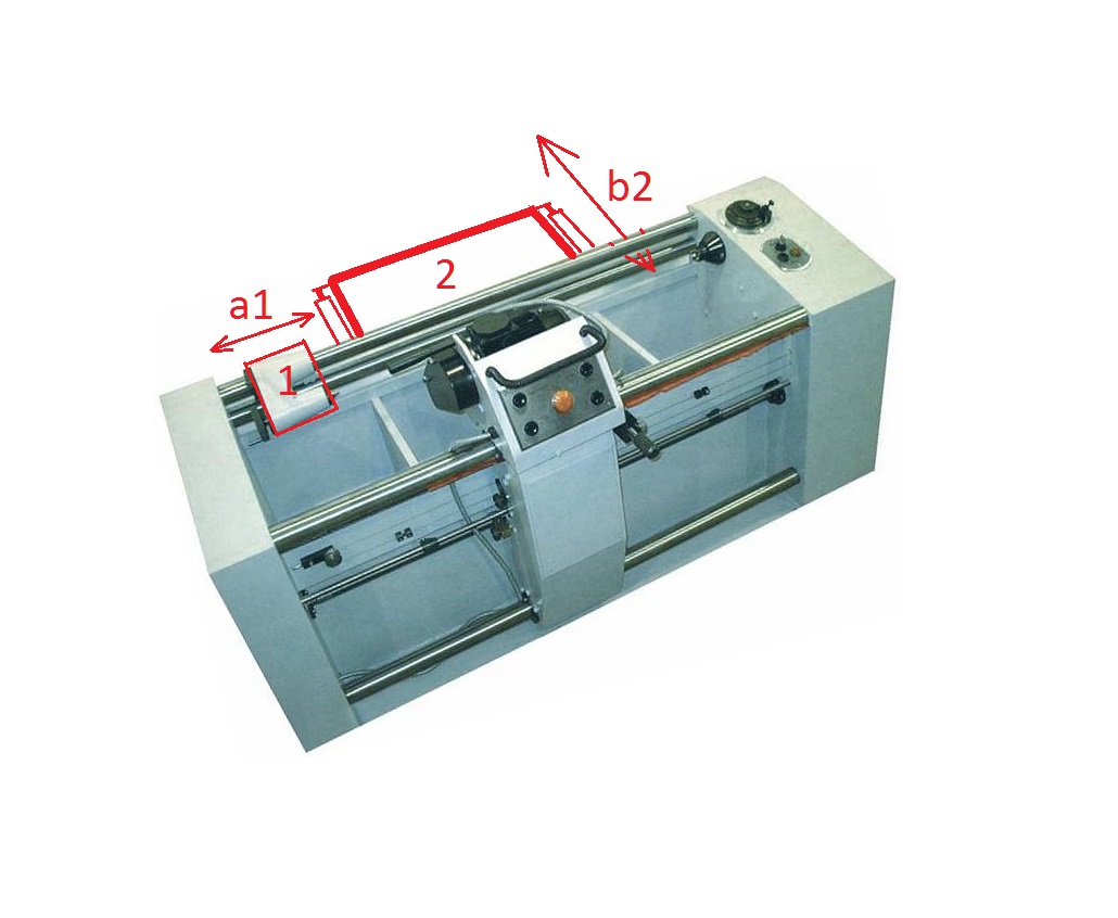

Доброго всем времени суток. Ищу человека который возьмется доработать (модернизировать) станок КТФ-7
(КТФ-6 ,или любой другой подходящий для выполнения работ описанных ниже).
Для общего понимания "хотелки" , я выбрал КТФ-7
Техническая характеристика станка КТФ-7
Длина обрабатываемой заготовки, мм 50-1200
Диаметр обрабатываемой заготовки, мм 20-180
Инструмент-дисковая фреза ( D нар . х d пос. ), мм 250 х 30
Частота вращения заготовки, об/мин 800; 1400
Частота вращения инструмента дисковой пилы, об/мин 4500
Суммарная мощность, кВт 3,12
Габариты, мм 2100х900х1045
Масса, кг 640
Описание процесса обработки.
В ИДЕАЛе :
1. Автоматическая подача ( на эскизе не показана) заготовки из вертикального магазина.
Возможны варианты подачи заготовки. Заготовка: брусок 50х50, или "черенок", L не более 500мм.
2. Заготовка зажимается между центрами бабкой №1 (а1 - движение бабки).
3. Подвижная платформа - 2 для крепления инструмента .
Движение платформы показано - b2.
4. Сброс заготовки.
Дополнения :
Деталь обрабатывается сразу по всей длине 350-450 мм , так как снимается (срезается)
минимальное количество материала. Самая главная задачи - простота, надежность, производительность.
Получаемое изделие очень напоминает кухонную скалку .Пневматика.
Оплату своего труда оцените сами пожалуйста.
Если есть Гуру в области доработки станков, этот заказ будет не последним.
Помогите модернизировать токарный станок по дереву КТФ-7.
