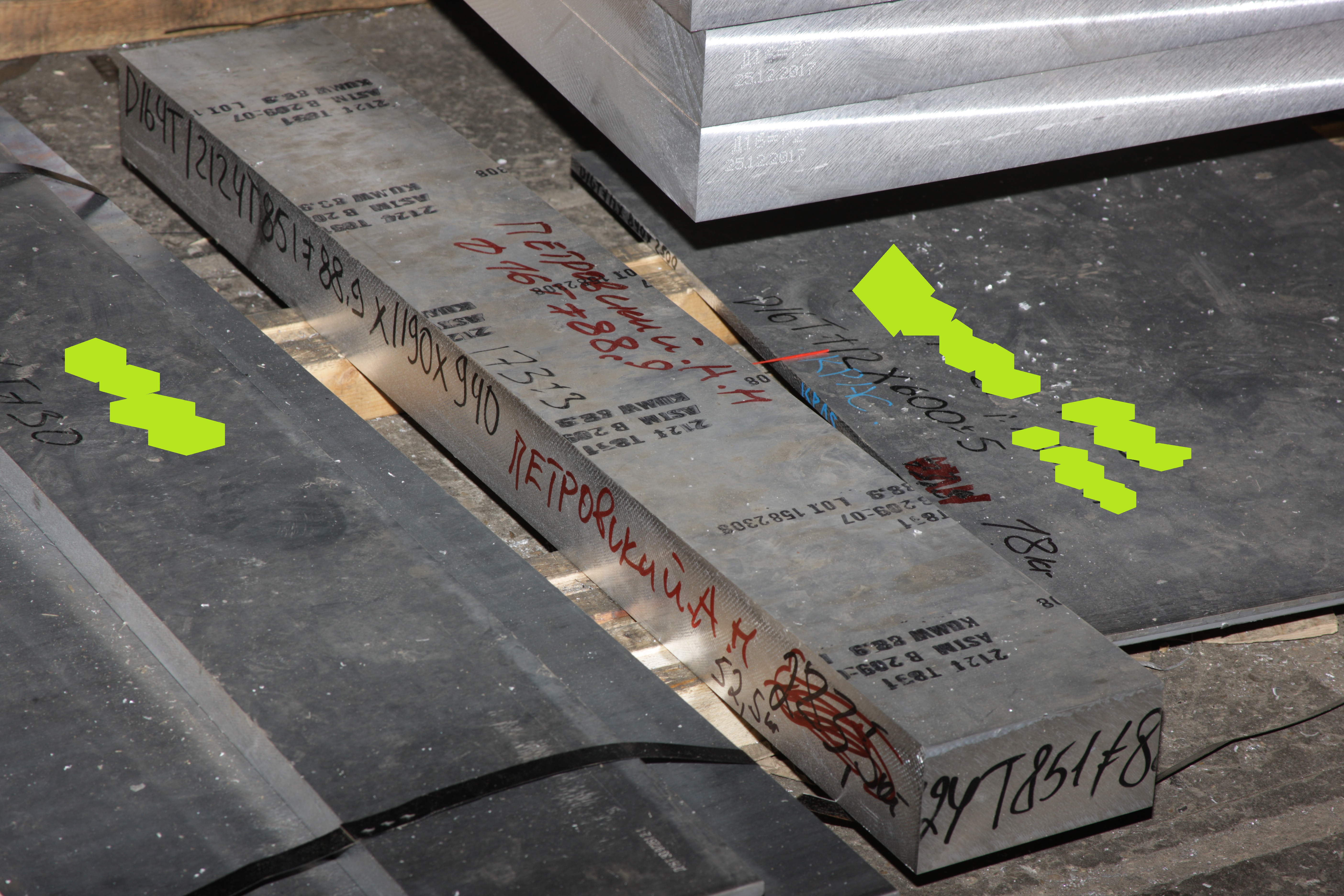

Leonid Vs
Щеточная шлифмашина Makita 9741
Либо набор щёток и салазки.
От центробежной силы и длины ворса и будет зависеть длина и качество риски.
Алюминий очищают "брашированием", картинка очень похожа.
применяется для чистовой шлифовки плоских деревянных поверхностей после браширования металлической щеткой или абразивной щеткой с крупным зерном, а так же как первый этап, если вы хотите немного выделить и подчеркнуть текстуру дерева (текстурирование)
Пример, внешний вид по EN и DIN и др. стандартам должен быть "осветлён".
У нас были даже трения с заказчиками, которые считают, что Д16т (Д16ЧТ, Д19Т, В95Т1) может быть только серо-зелёный из-за окисла при закалке.
Для экспорта и иногда для России делается такая осветлённая поверхность.
Докажи потом, что это "дюраль" а не пластилин.
На фото "экспорт-Д16т" в центре, а Д16Т для "совка" по бокам.
Если в полном размере открыть, то клеймо "Д16Т" на одной плите можно прочесть
Д16Т плиты (6536 просмотров) <a class='original' href='./download/file.php?id=129194&mode=view' target=_blank>Загрузить оригинал (3.57 МБ)</a>
Д16Т плиты
