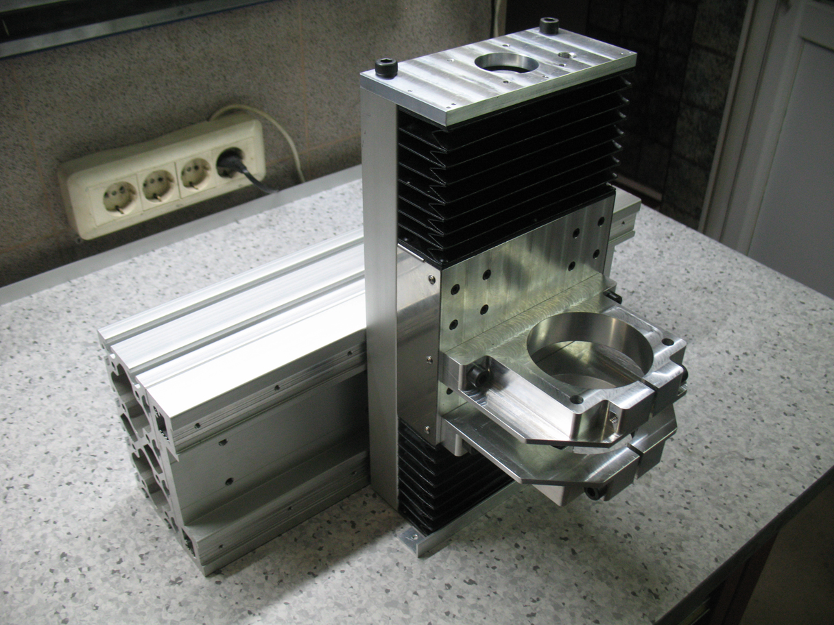

Доделал ось Z. Ход получился 140 мм. С расстоянием от стола до портала 100 мм можно работать без перестанова шпинделя 60 мм фрезой на всю высоту.
Ось Z 100-140 сгофрой.JPG (4950 просмотров) <a class='original' href='./download/file.php?id=128319&mode=view' target=_blank>Загрузить оригинал (138.08 КБ)</a>
Ось Z 100-140 006.jpg (4950 просмотров) <a class='original' href='./download/file.php?id=128321&mode=view' target=_blank>Загрузить оригинал (1.84 МБ)</a>
Ось Z 100-140 007.jpg (4950 просмотров) <a class='original' href='./download/file.php?id=128322&mode=view' target=_blank>Загрузить оригинал (3.39 МБ)</a>
Ось Z 100-140 008.jpg (4950 просмотров) <a class='original' href='./download/file.php?id=128323&mode=view' target=_blank>Загрузить оригинал (1.41 МБ)</a>
Ось Z 100-140 004.jpg (4950 просмотров) <a class='original' href='./download/file.php?id=128333&mode=view' target=_blank>Загрузить оригинал (2.27 МБ)</a>
Ось Z 100-140 014.jpg (4950 просмотров) <a class='original' href='./download/file.php?id=128325&mode=view' target=_blank>Загрузить оригинал (3.64 МБ)</a>
Отверстия под кронштейн крепления шпинделя делал для стандартного литого китайского. А потом решил сделать свои.
Приедет шпиндель, примерю и верхний кронштейн подниму по максимуму.

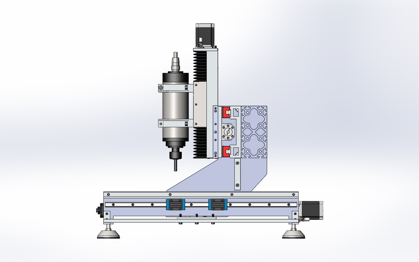

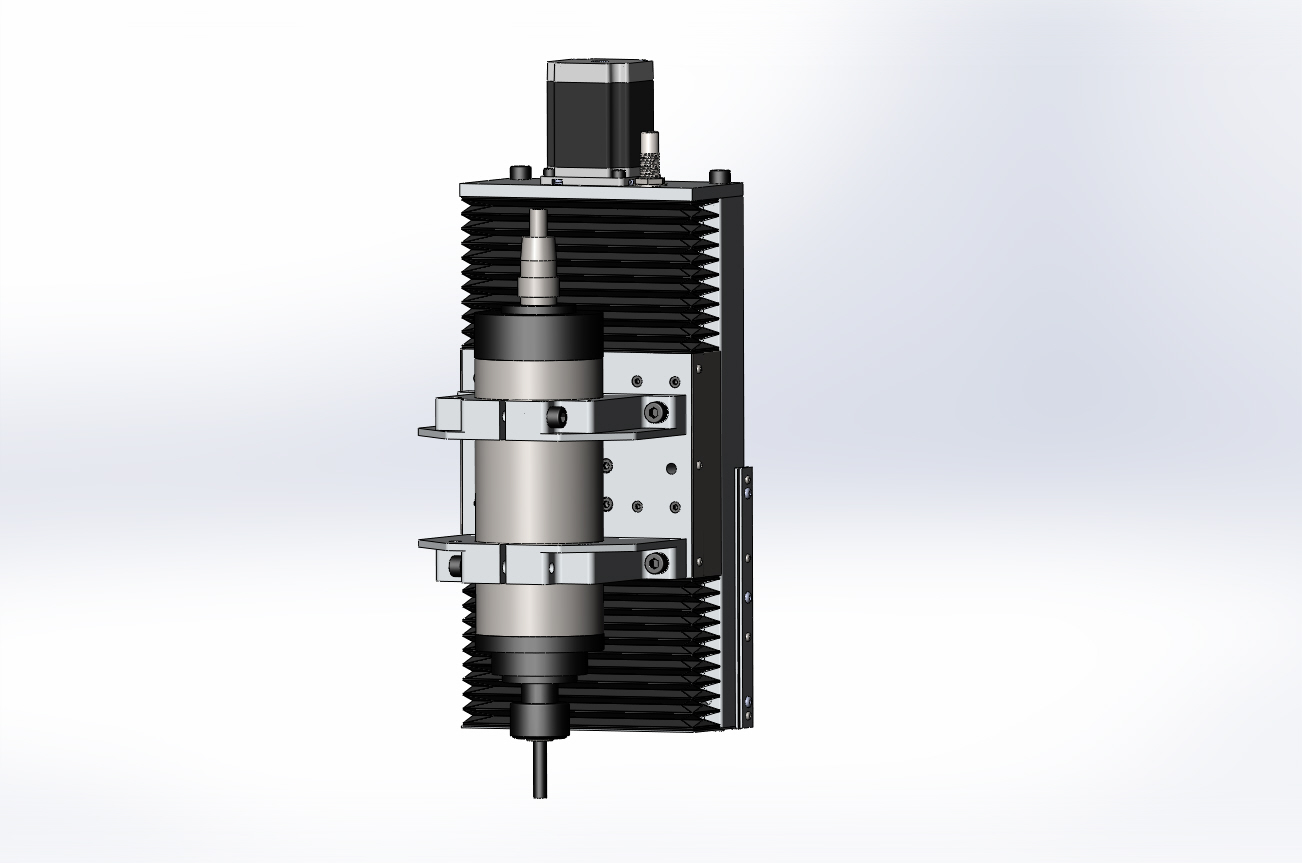

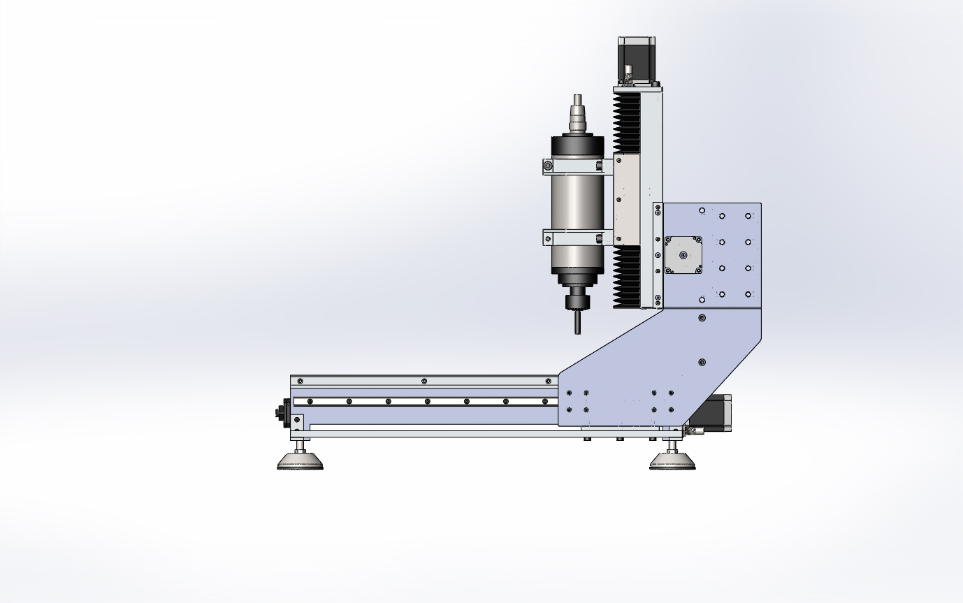

Montis писал(а):чем вы руководствовались при проектировании боковин портала
Здравым смыслом руководствовался, моделями деталей и личным опытом. Нет у меня профильного образования. :wik:
На пальцах сложно объяснить, но попробую в двух словах.
Это ни в коем случае не побуждение к действию и я не претендую на то, что всё сделал по канонам. Ведь любой станок, это сплошной компромисс...
По мне, шпиндель должен располагаться между кареток портала, но так как это не достижимо, т.к. получается слишком большое плечо, то постарался расположить его в их границах кареток.
Фрезер 300х400 разрез.JPG (4512 просмотров) <a class='original' href='./download/file.php?id=130522&mode=view' target=_blank>Загрузить оригинал (177.68 КБ)</a>
Недоход шпинделя до края стола 35 мм, это позволяет зажать деталь стандартным прижимом.
Фрезер 300х400 влево.JPG (4512 просмотров) <a class='original' href='./download/file.php?id=130523&mode=view' target=_blank>Загрузить оригинал (135.79 КБ)</a>
Крайнее правое положение рассчитал в совокупности всех факторов, рабочий ход, расстояние между каретками боковины и расположением нижней планки.
Фрезер 300х400 вправо.JPG (4512 просмотров) <a class='original' href='./download/file.php?id=130524&mode=view' target=_blank>Загрузить оригинал (137.26 КБ)</a>
Ну и много чего ещё.
Про поперечины, если вы имеете ввиду сам портал, то он строился по размерам деталей и поправкам на фрезеровку профилей. То есть по факту полученных после фрезеровки плоскостей.
На общую конструкцию станка это практически не влияет. Просто всё надо чертить последовательно. Теперь, когда знаю истинную кривизну профилей и размеры фрезеровки, всё намного проще.

По мне так важнее чтобы ребро треугольное крепилось как можно ближе к каретке а то что шпиндель в пределах или за пределами кареток вообще ни на что не влияет.
Re: Портальник 100х300х400 на чугунной станине.
Добавлено: 27 янв 2018, 20:51
ultrus
frezeryga писал(а):По мне так важнее чтобы ребро треугольное крепилось как можно ближе к каретке а то что шпиндель в пределах или за пределами кареток вообще ни на что не влияет.
Про ребро согласен, но как есть, так есть. По этому задняя часть боковины не прямая как у тебя, а углом.
Можно конечно и ближе подвинуть, но тогда спереди деталь хрен закрепишь и фреза будет уходить вперед за стол. Я же и говорю, везде компромиссы и их каждый выбирает сам.
Добавлено: 27 янв 2018, 20:56
Lafayette
frezeryga писал(а): а то что шпиндель в пределах или за пределами кареток вообще ни на что не влияет.
Как это не влияет, длину плеча-то ты увеличишь.
