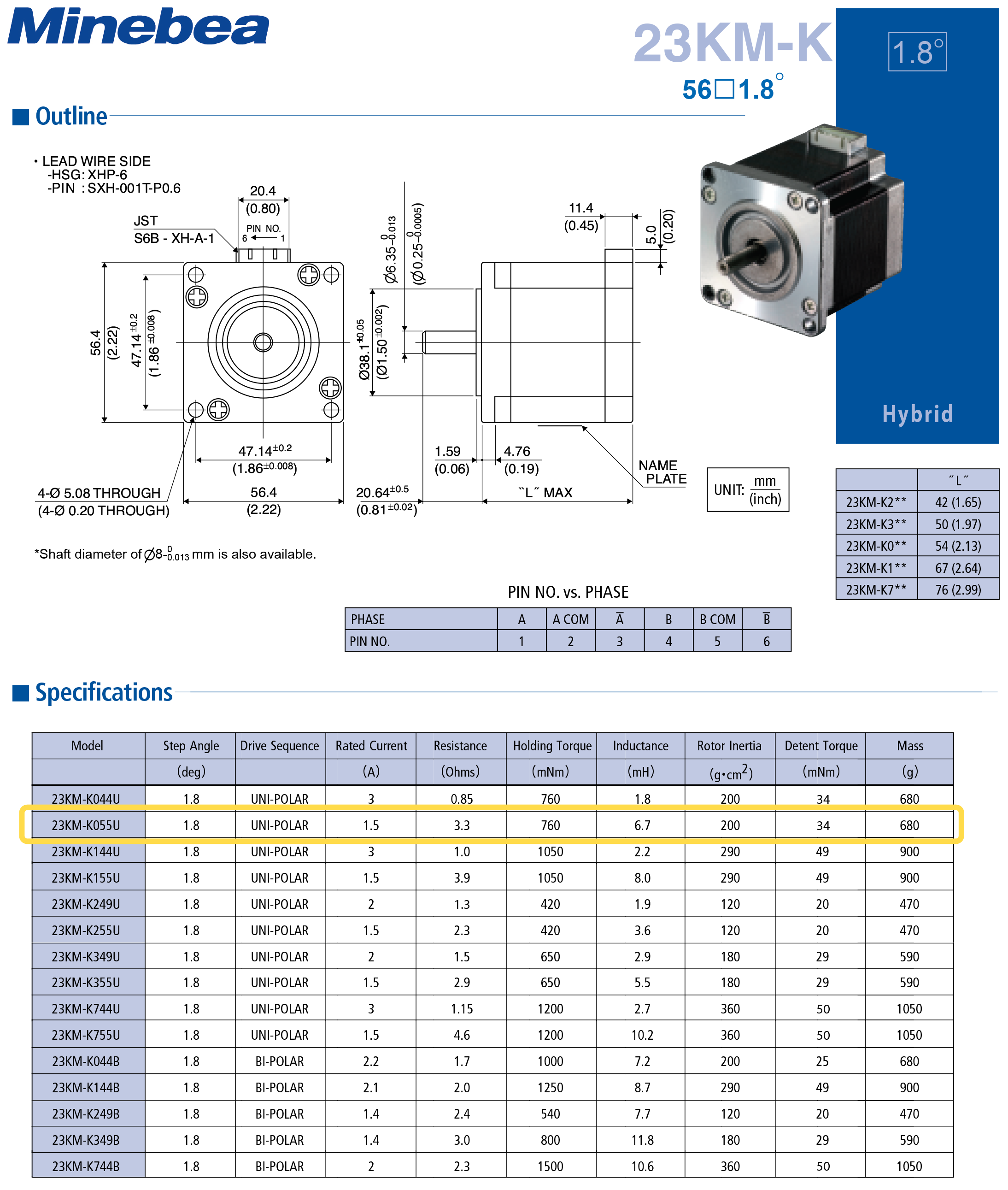

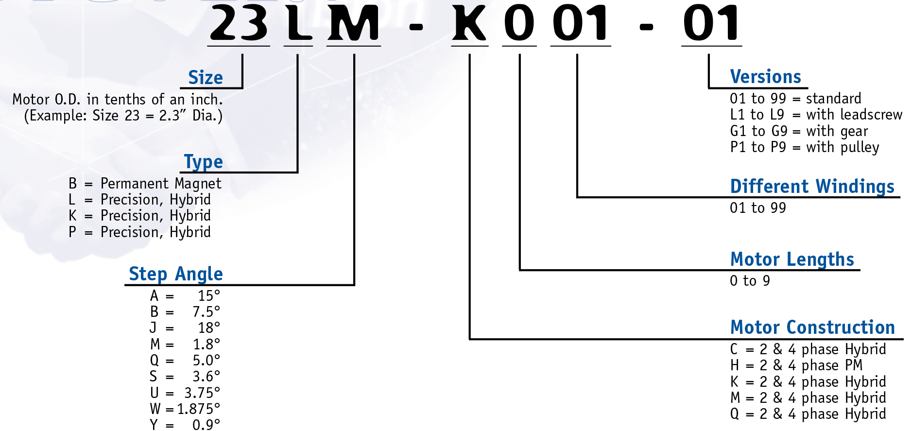

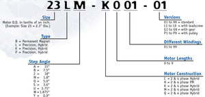

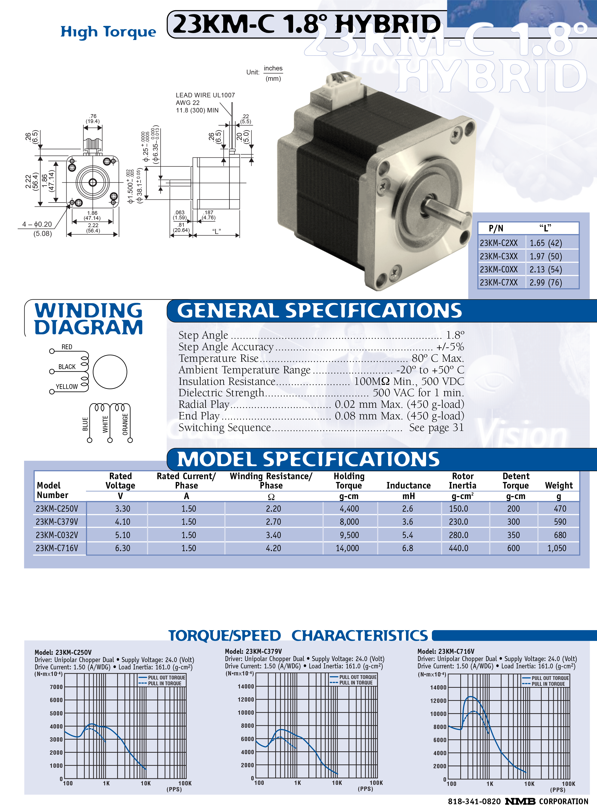

Re: Прошу помощи в поиске информации по ШД типа 23km-c051-09
Расшифровка модели на 6 странице.
Похожие моторы на 19 странице.
размер NEMA23
Precision, Hybrid
1.8°
2 & 4 phase Hybrid (вероятно, 6-выводной)
длина - 54 мм

Разницы не какой,и судя по выложиным выше таблицам,09 и 07 до 99 это стандартный вариант двигателей,тоже купил три штуки на опыты ,скорей всего пойдут на 3д принтер будущий,так как ток 1.5 А. для МКС Робин Мини,пойдёт.

У этих движков большая индуктивность, насколько помню, 4.4мГн. Нужны драйверы с повышенным напряжением, либо использовать там, где не требуются большие скорости. Мне на DM442 не удалось получить от них приемлемой скорости.
