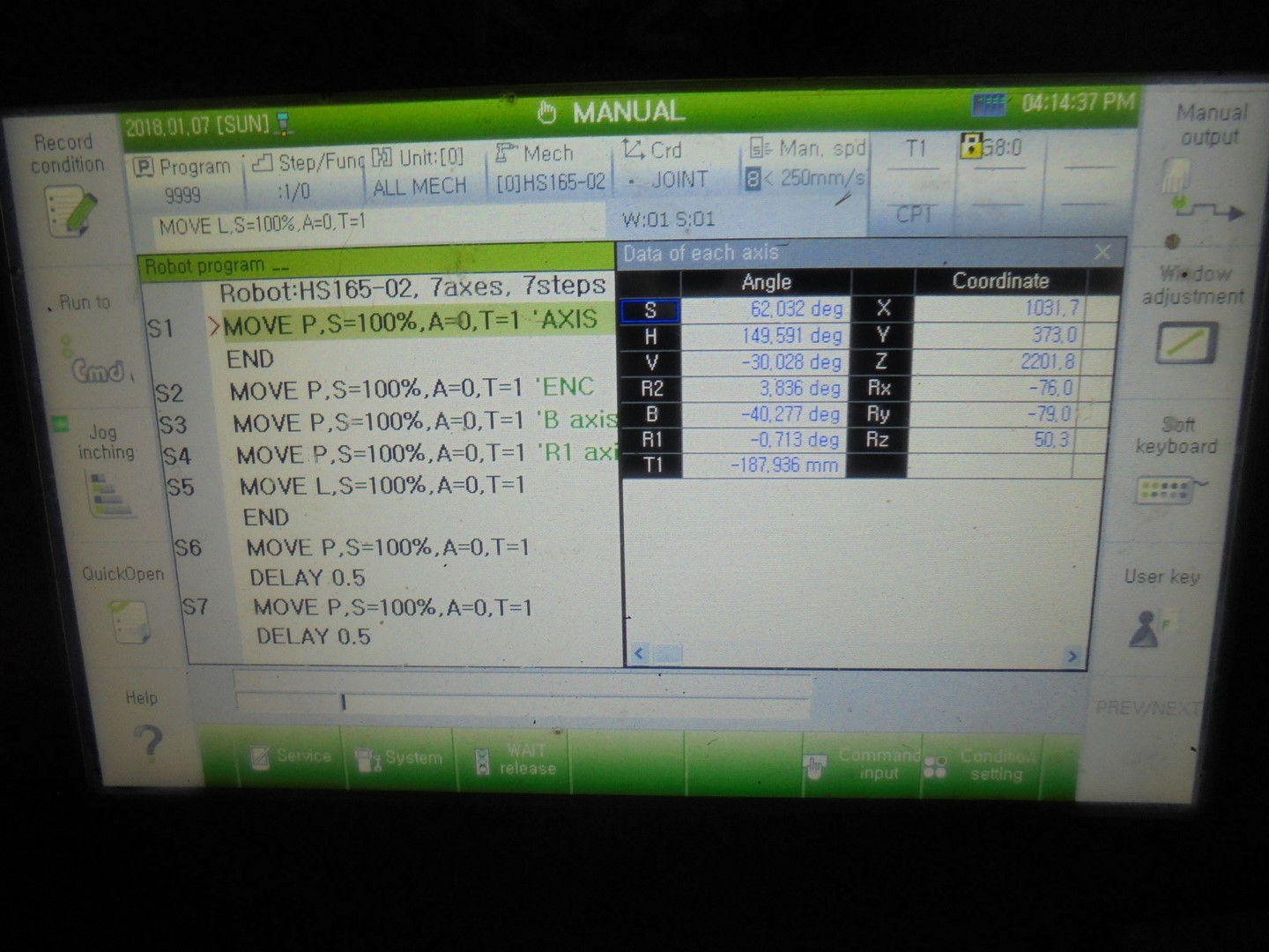

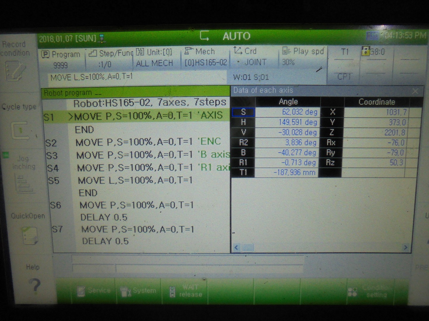

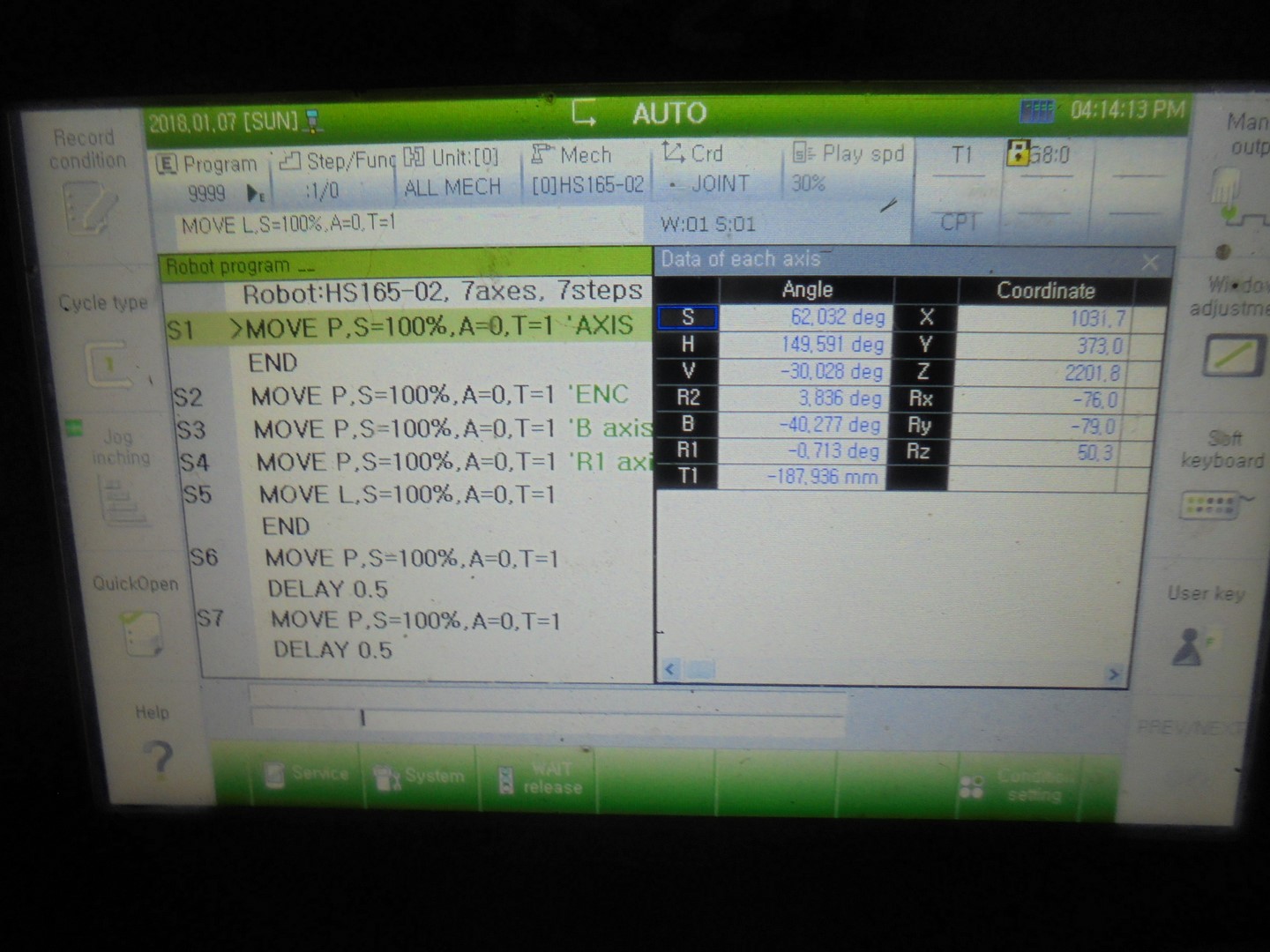

Re: Темка для Hyundaiподобных роботов.
На ящике управления есть переключатель Auto/Manual
На пульте есть 3 положения ключа Remote/Auto/Manual
На ящике AUTO
ключик manual
01 Auto Manual.JPG (30723 просмотра) <a class='original' href='./download/file.php?id=128597&mode=view' target=_blank>Загрузить оригинал (371.5 КБ)</a>
02 Auto Manual.JPG (30723 просмотра) <a class='original' href='./download/file.php?id=128598&mode=view' target=_blank>Загрузить оригинал (296.39 КБ)</a>
ключик auto
03 Auto Auto.JPG (30723 просмотра) <a class='original' href='./download/file.php?id=128599&mode=view' target=_blank>Загрузить оригинал (266.75 КБ)</a>
04 Auto Auto.JPG (30723 просмотра) <a class='original' href='./download/file.php?id=128600&mode=view' target=_blank>Загрузить оригинал (380.91 КБ)</a>
ключик remote
05 Auto Сеть.JPG (30723 просмотра) <a class='original' href='./download/file.php?id=128601&mode=view' target=_blank>Загрузить оригинал (213.97 КБ)</a>
06 Auto Сеть.JPG (30723 просмотра) <a class='original' href='./download/file.php?id=128602&mode=view' target=_blank>Загрузить оригинал (270.79 КБ)</a>

На ящике Manual
ключик manual
07 Manual Manual.JPG (30723 просмотра) <a class='original' href='./download/file.php?id=128603&mode=view' target=_blank>Загрузить оригинал (297.1 КБ)</a>
08 Manual Manual.JPG (30723 просмотра) <a class='original' href='./download/file.php?id=128604&mode=view' target=_blank>Загрузить оригинал (283.3 КБ)</a>
ключик auto
09 Manual Auto.JPG (30723 просмотра) <a class='original' href='./download/file.php?id=128605&mode=view' target=_blank>Загрузить оригинал (290.46 КБ)</a>
10 Manual Auto.JPG (30723 просмотра) <a class='original' href='./download/file.php?id=128606&mode=view' target=_blank>Загрузить оригинал (257.91 КБ)</a>
