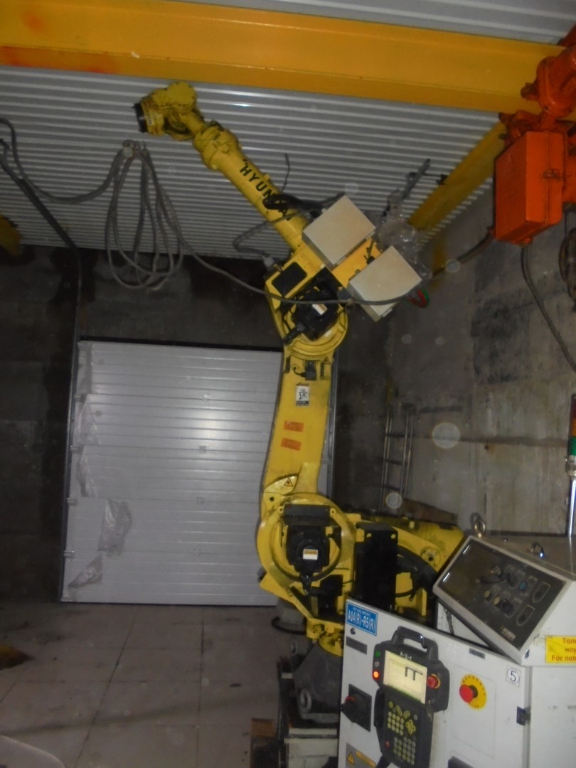

Некоторые форумчане обзавелись этими зверьками Hyundai HS165. Будем делиться как с ними работать.
В сложенном виде
DSC05404 (Копировать).JPG (31406 просмотров) <a class='original' href='./download/file.php?id=127908&mode=view' target=_blank>Загрузить оригинал (179.68 КБ)</a>
DSC05405 (Копировать).JPG (31406 просмотров) <a class='original' href='./download/file.php?id=127909&mode=view' target=_blank>Загрузить оригинал (177.85 КБ)</a>
В макс. высоту не помещается малость :hehehe:
DSC05413 (Копировать).JPG (31406 просмотров) <a class='original' href='./download/file.php?id=127914&mode=view' target=_blank>Загрузить оригинал (166.04 КБ)</a>
Ящик с сервами (они там спаренные, можно сказать на одном радиаторе)
DSC05408 (Копировать).JPG (31406 просмотров) <a class='original' href='./download/file.php?id=127910&mode=view' target=_blank>Загрузить оригинал (213.8 КБ)</a>
Ящик сверху, так понимаю это PLC. Есть коробочки Шнайдер это похоже электронные датчики тока для сварки.
DSC05409 (Копировать).JPG (31406 просмотров) <a class='original' href='./download/file.php?id=127911&mode=view' target=_blank>Загрузить оригинал (288.89 КБ)</a>
Пульт управления.
DSC05412 (Копировать).JPG (31406 просмотров) <a class='original' href='./download/file.php?id=127913&mode=view' target=_blank>Загрузить оригинал (166.12 КБ)</a>
Включили ящик, все за сверкало, замигало вроде работает. Пошевелили осями вроде двигается. Для того чтобы в ручную шевелить осями: ключек должен быть повернут как на фото и рукой нужно жмакать большую кнопку под пультом. Начали крутить поворотные и все не работает :freak:
На пульте моргает, а должна гореть зеленая кнопочка (моторы вкл). Не могли понять в чем дело, думкали на концевики наехали и тд... Потом методом научного тыка: кнопка длинная под пультом имеет 3 позиции: выкл, среднее, и сильно нажали.
:attention: Чтобы робот шевелился нужно эту кнопку удерживать в среднем положении. Нажимаете, слышите как в ящике щелкает пускатель, потом через пару сек. щелкают тормоза в сервах и можно крутить роботом. Это наверно сделано для безопасности, если пульт уронили или руку придавило - робот не будет работать :roll:
DSC05411 (Копировать).JPG (31406 просмотров) <a class='original' href='./download/file.php?id=127912&mode=view' target=_blank>Загрузить оригинал (182.17 КБ)</a>
Будем разбираться как запускать программу чтобы ездил хотябы от точке к точке :hehehe:

aftaev писал(а):Чтобы робот шевелился нужно эту кнопку удерживать в среднем положении. Нажимаете, слышите как в ящике щелкает пускатель, потом через пару сек. щелкают тормоза в сервах и можно крутить роботом. Это наверно сделано для безопасности, если пульт уронили или руку придавило - робот не будет работать
У нас это называют "кнопка мертвеца". Если тебя придавило, то неизвестно, уронишь ты пульт, или сожмешь со всей дури. Поэтому да, рабочее положение - прижать кнопку до первого щелчка.

aftaev писал(а):В макс. высоту не помещается малость
Как-бы не только в высоту не помещается, смотри стенку случаем на развороте не разбери :hehehe:
