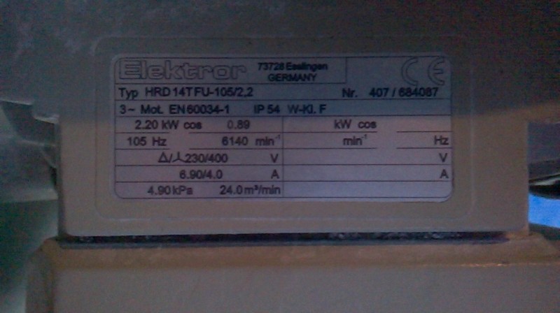

характеристики движка (1727 просмотров) <a class='original' href='./download/file.php?id=127832&mode=view' target=_blank>Загрузить оригинал (73.43 КБ)</a>

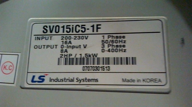

характеристики сгоревшего ЧП (1727 просмотров) <a class='original' href='./download/file.php?id=127833&mode=view' target=_blank>Загрузить оригинал (94.63 КБ)</a>
Добрый день!
Прошу вас помочь с выбором частотного преобразователя (ЧП) или Устройства Плавного Пуска (УПП).
Есть электродвигатель:
- 3-х фазный
- 2.2 kW
- 105 Hz
- 6140 min-1
На нём установлен ЧП: SV015iC5-1F
Работал от 1 фазной сети.
ЧП сгорел (1.5 kW - наверное маловат для этого движка).
Вопросы:
1. Подобрать ЧП более мощный, но не дорогой (вроде BOSCH был хорош или какой-то другой аналог?)
2. В помещении есть также 3-х фазная сеть. Можно ли подобрать УПП сразу для 3-х фазной сети. Регулятор вращения двигателя - обязателен.
С уважением,
Бронислав.
P.S.
В приложенных файлах - фотки двигателя и ЧП.
ЧП или УПП желательно максимально из категории цена-качество.
ЧП на 2.2 kW - SV022iC5-1F стоит 170 ЕВРО. Хочется немного дешевле.
Последний раз редактировалось Backspace 27 дек 2017, 20:34, всего редактировалось 1 раз.

Во первых сгоревший работал от однофазной сети (написано на шильдике). Во вторых, если есть 3 фазы, надо использовать все 3. Возьми 3-х киловаттник. Мы в свое время брали несколько Omron, о чем ни разу не пожалели...

Спасибо за ответ!
Конечно однофазный - ошибся.
Желательно конкретную модель написать.
OMRON MX2 подойдёт?
У нас в магазине такой стоит 732 EUR.
Я же спрашивал меньше 170 EUR.

Возьмите дельту EL серию (VFD022EL21A). Цена $235. По характеристикам аналогичный Е серии, но дешевле более чем на $100. Отличная документация на дельту на русском. Проверенные частотники. Сам использую только дельту, правда Е -серию, т.к. у нее пульт выносной.
