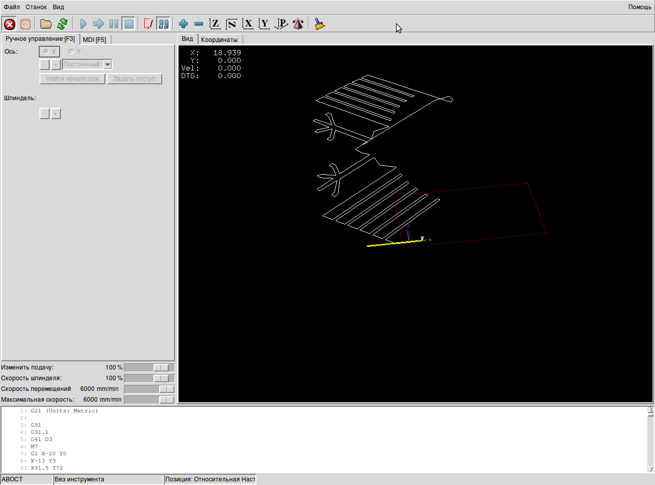

Непонятная проблема с G03
Доброго времени суток всем. Делаю газорезку. У меня есть файлы с расширением din. Внутри, на вид, вполне нормальный g-код. Однако EMC2 отказывается их воспринимать. Когда я открываю файл, он загружается в окно со списком команд для выполнения, но в окне вид ничего нет. Экспериментальным путем выяснил, что проблема в G03 (я закомментировал все G03 и файл начал показываться в окне Вид). При этом файлы из папки с примерами открываются нормально (\открывал plasmatest.ngc). Что не так с моим файлом? Куда копать?

Re: Непонятная проблема с G03
Обычно такое возникает из-за неправильно установленного кода определяющего относительные или абсолютные координаты.
У тебя вверху кода стоит G91 Incremental distance mode.
Код точно в относительных координатах (в приращениях)?
Еще есть дополнительные коды G91.1 для центров дуг окружностей.
G90 Absolute distance mode
G90.1 Arc centers I,J,K are absolute
G91.1 Arc centers I,J,K are relative to the arc's starting point
Какой рисунок должен получиться?
Да, код в относительных координатах. Когда я закомментировал G03, то увидел рисунок. Пробовал добавлять G91.1, но это не помогло.
У тебя не указана плоскость интерполяции...
Добавил G17 в файл, но ничего не изменилось.Bender писал(а):
Сейчас попытался исполнить код - пишет: "Прямой переход в вогнутый угол не может быть достигнут без зареза". Что это значит?
Кажется начинаю разбираться. Ошибка с зарезом это изза неправильной компенсации радиуса. Теперь проблема не сходятся начальный и конечный радиус окружности всего на 0.05... Как задать точность интерполяции или что-то подобное?
Ах, вот оно что
У тебя включена компенсация диаметра инструмента. Если есть маленькие углы, в которых при компенсации инструмент не доезжает до контура то возникает такая ошибка.
Компенсацию лучше делать в CAM. Вся компенсация в Gкодах насколько я понимаю рассчитана только для ручного программирования, где не будет таких маленьких отрезков.
Какой у тебя стоит диаметр инструмента?
Сейчас поставил 1.
Не заработало. Пишет что радиус конца окружности не отличается от радиуса начала. Нужно как-то задать точность расчетов, но я не знаю как.
А как ты этот код создавал? Радиусы должны хорошо совпадать? А какие он значения не совпадения пишет?
ЗЫ Теперь попробуй g90.1 или g91.1.
r1=50.5192; r2=70.5564. Расхождение маленькое. Создавал не я. Этот код режет импортная газорезка. Мне дали готовый файл.
Ничего себе маленькое - 20ммidsoft писал(а):r1=50.5192; r2=70.5564.
Смотри g90.1 или g91.1, стопудов центр не правильно определяется...
блин. там 70.5192. При G90.1 сильно расходятся радиусы.
Если это единичная задача, то можно быстренько через R переписать и забыть...
Т.е. идешь в эту строчку, убираешь ijk и ставишь R и что-то среднее между теми двумя значениями...
Я кажется знаю откуда может возникать такая ошибка, она может появляться из накопленной погрешности относительных перемещений.
Кто же это тебе такие коды пишет...
Вообще допуск расчетов устанавливается в http://git.linuxcnc.org/gitweb?p=linuxc ... 935ab4#l58
но для того, чтобы изменение вступило в силу, надо заново компилить.
