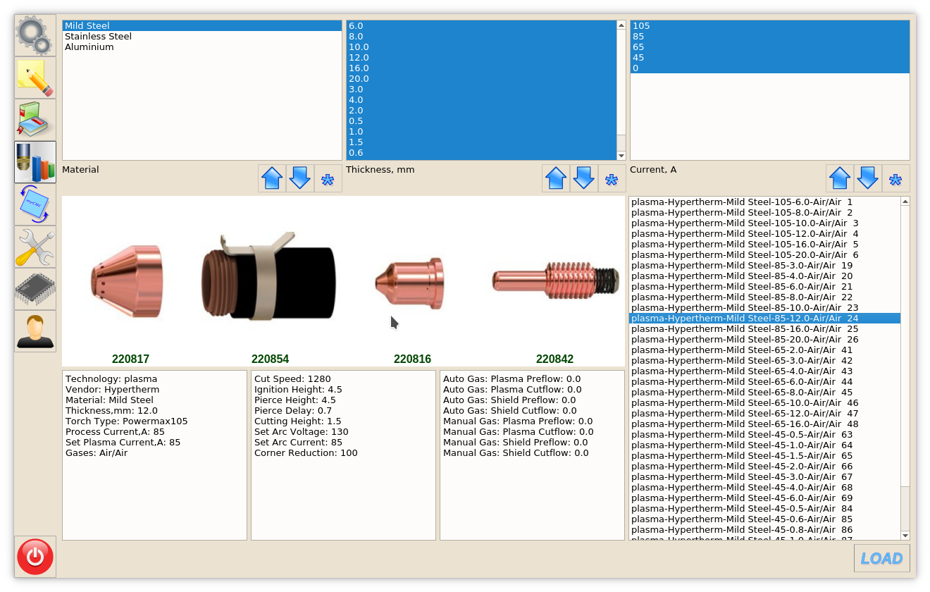

Желание возникало, мы знаемaftaev писал(а): Знакомы с множеством разных ЧПУ, и поменять Mach3 на что то другое никогда желание не возникало. Мы собираем ЧПУ плазморезки с Mach3 и люди уже несколько лет работают каждый день рабочую смену и все нормально. У одних клиентов за 3 года уже под 2млн отверстий нарезали и жалоб на Mach3 не возникало.

Эт ты про себя? Набор плат для плазмы, когда мы интересовались стоило: муцнц- около 1000баксов, Mach3-180$(бесплатно до 500строк), Lcnc-бесплатно и тд...mycnc писал(а):Только жаба задушила.
И что за картинка с расходниками. Типа мануал Хипера переписали в ЧПУ
В Mach3 мы так переделали под желание заказчиков.
