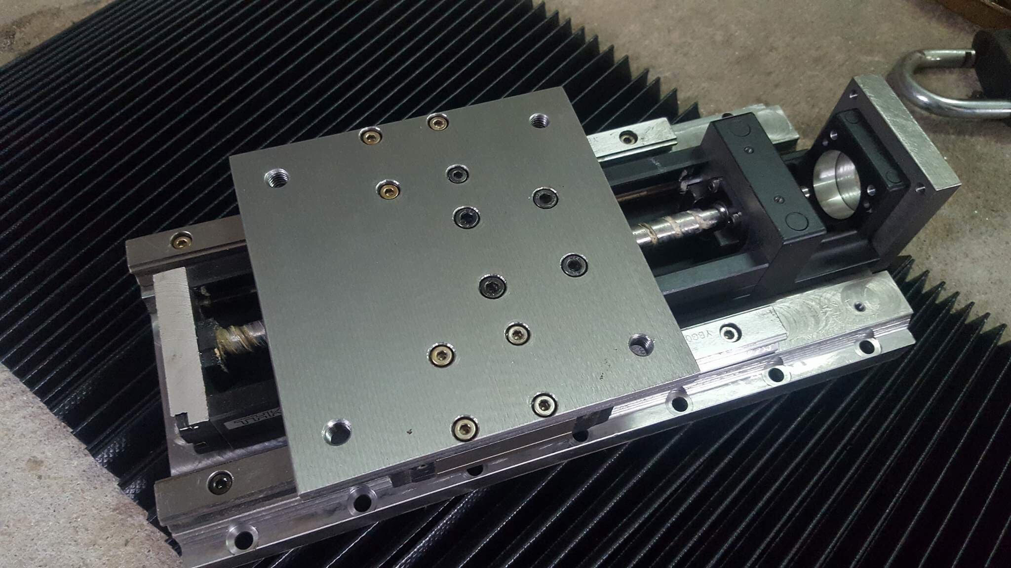

Доброго дня!
Коллеги, покритикуйте плз. Я тут спрашивал на счет того, для чего можно использовать линейный актуатор. Так вот, как вам такое решение для оси Z (ход 110 мм) для станка ~300x400 по цветмету (рассчитываю на нежесткость оси Z вцелом не более 0.01мм/20кгс)?
Сразу оговорюсь, понятно, что четыре каретки жесче, но жескость они добавляют в основном в вертикальной составляющей сил. А еще врутренняя каретка актуатора тоже на рельсах, хотя и расстояние между ними около 50 мм между центрами.

Выглядит очень даже, я бы швп поменял, на шаг поменьше, но это я.
Vladimir52 писал(а):(рассчитываю на нежесткость оси Z вцелом не более 0.01мм/20кгс)
На алюминии, да ещё с двумя каретками(хотя смотря с какими) ОЧЕНЬ сомневаюсь.

Lafayette писал(а):На алюминии
Вообще-то все плиты стальные. Каретки THK.
Lafayette писал(а):ОЧЕНЬ сомневаюсь
Ну и это.. приветствуется конструктивная критика.

Конструктивная критика такая:
Так делать не стоит даже при работе по дереву. Вообще так делать нельзя. Просто в принципе нельзя.

Ну если вы сами не понимаете почему так нельзя (это просто очевидно), то вам и не объяснить, вы либо верите на слово, либо рисуете силы-моменты-реакции открыв учебник сопромата, врядли кто-то будет для вас это рисовать от безделия.
Я например точно не буду, извините. Потому что это прописные истины. Все нагрузки должны максимально работать на сдвиг, минимум крутящих моментов.
Re: Ось Z из линейного актуатора
AVK74 писал(а):либо рисуете силы-моменты-реакции открыв учебник сопромата,
Вот здесь поддержу. Рисуй модель до кончика фрезы, можно даже в солиде чтоб самому не считать, а можно на бумаге + сопромат и смотри моменты на каретках. Потом сравнивай с даташитом. Однозначного ответа по жесткости не будет, но по запасу прочности понимание придет. А по другому о конструктивной критике говорить не получится.

Помоделировать конечно можно. Просто хотелось бы понять, все заметили, что в середине гайка которая опирается ещё на две каретки?

А поподробней про гайку ,которая "опирается на две каретки" - можно , или фоток добавить?

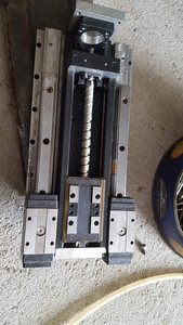

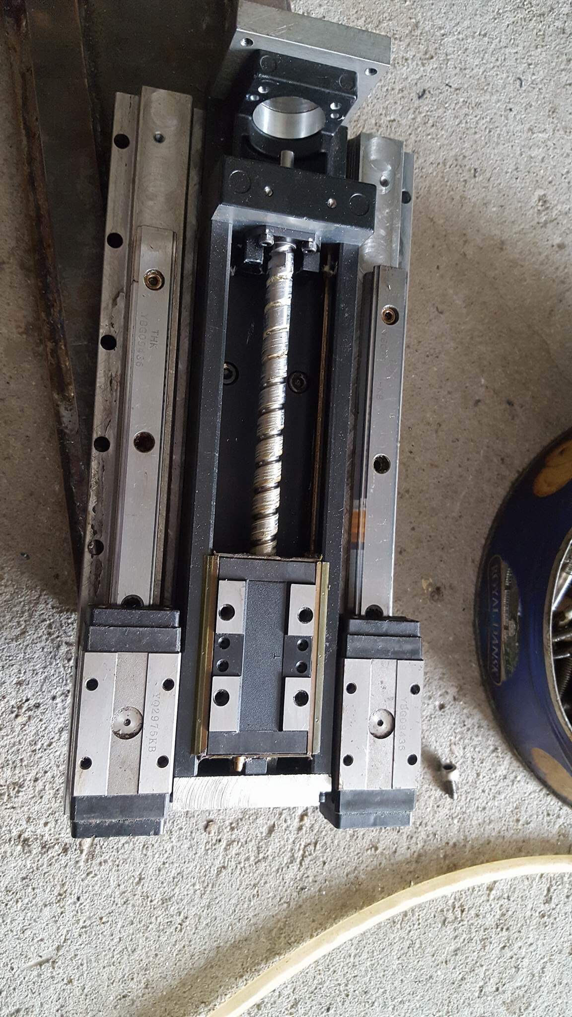

Chili писал(а):А поподробней про гайку ,которая "опирается на две каретки" - можно , или фоток добавить?
В первом посте я дал ссылку на тему с линейным актуатором THK KR33. В нем две направляющие и сдвоенная каретка, т.е. с каждой стороны свой подшипник. Таким образом, плита оси z зиждется на 4-х направляющих одновременно. Я не утверждаю, что это хорошо, но и с "совсем нельзя" не согласился бы.

Я не жду, что мне тут разжуют основы сопромата, я как бы и без изучения предмета их понимаю. А для рассчетов используют SW. Однако полагал, что в двух словах пояснить, что именно очень плохо в такой конструкции, не сложно. Я например, разместил бы центральную каретку выше, и сделал бы ее вершиной равностороннего треугольника, остальлные вершины которого - боковые каретки.

Разобрался,сходил на сайт производителя.Обсуждать - в смысле осуждать(сначала нужно разобраться ,а потом писать).Делай - только раздвинь каретки - сделай больше разницу между кареткой гайкой и двумя внешними. Я так понял шпиндель будешь вешать ?

Chili писал(а):Я так понял шпиндель будешь вешать ?
Да шпиндель, 2.2 кВт, вес 7 кг.
Мне просто предложили такой вариант использование актуатора (KR33), который у меня и так уже есть, но сейчас используется просто для экспериментов.

Ну и делай, КР 33 вроде нормуль по нагрузкам.По винту правда засада с шагом - вот об этом нужно подумать
