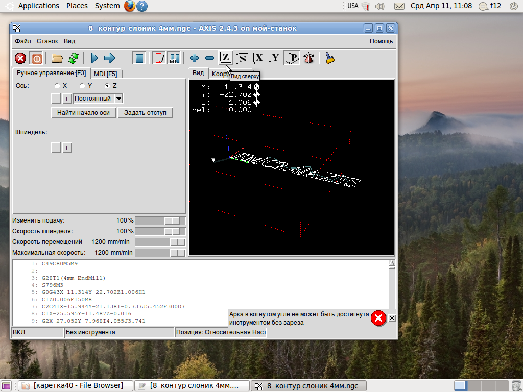

вылезла ошибка и ничего сделать не дает :problem: вообще должно быть всё нормально,да мне и не жалко,пусть режет-я делаю детальку из пластика перед алюминием,проверяю.ну или хотя бы в ноль угнать в мди

Скорее всего диаметр инструмента больше вырезаемого. Уменьш диаметр инструмента
PKM
Сообщения: 4263
Репутация: 705
Re: как наплевать на ошибку?
Сообщение PKM »
в таблице инструментов поправить диаметр
а лучше вообще убрать из программы выбор инструмента (G28T1)
Сообщения: 22776
Такая ошибка на сколько я понимаю возникает при включении компенсации диаметра инструмента. И появляется она, когда диаметр большой и при этом есть маленькие углы с маленькими сегментами, до которых фреза не должна доходить. В этом случае выполнение отступа от траектории становится не тривиальным и появляется такая ошибка.
Такую компенсацию нужно делать на уровне CAM и не включать ее в Gкод.

Nick писал(а):Такая ошибка на сколько я понимаю возникает при включении компенсации диаметра инструмента. И появляется она, когда диаметр большой и при этом есть маленькие углы с маленькими сегментами, до которых фреза не должна доходить. В этом случае выполнение отступа от траектории становится не тривиальным и появляется такая ошибка.
да,так оно и было,притаилась галочка :| пришлось угонять стрелками в ноль,выключать,перегружаться.САМ на этом же компе на винде
PKM писал(а):в таблице инструментов поправить диаметр
спасибо,постоянно мозги парит эта ошибка,дескать нет такого инструментав таблице,я обычно исправляю например Т9 на Т1,сегодня нашел,где эта таблица :)

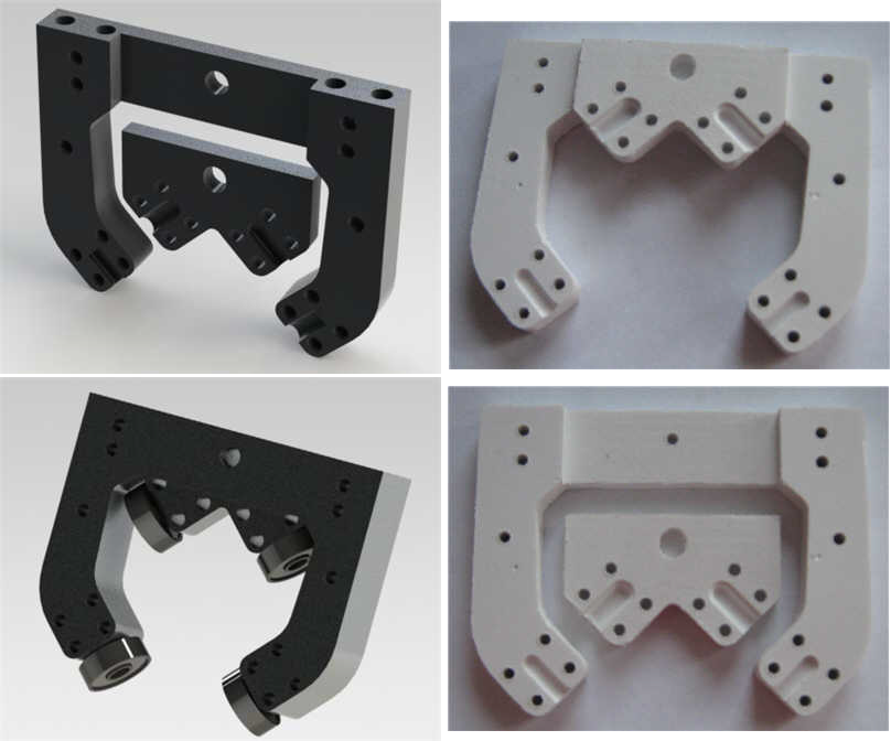

а вот кстати сегодняшняя деталька,теперь надо из алюминия сделать :) косяков в уп порядочно конечно,поправлю :monkey: :hammer:

намбаван писал(а):а вот кстати сегодняшняя деталька,теперь надо из алюминия сделать косяков в уп порядочно конечно,поправлю
Это там подшипники? Будет какой-то опорный блок?

а насчет детальки-да,каретка из двух половинок на сороковую трубу квадратную
