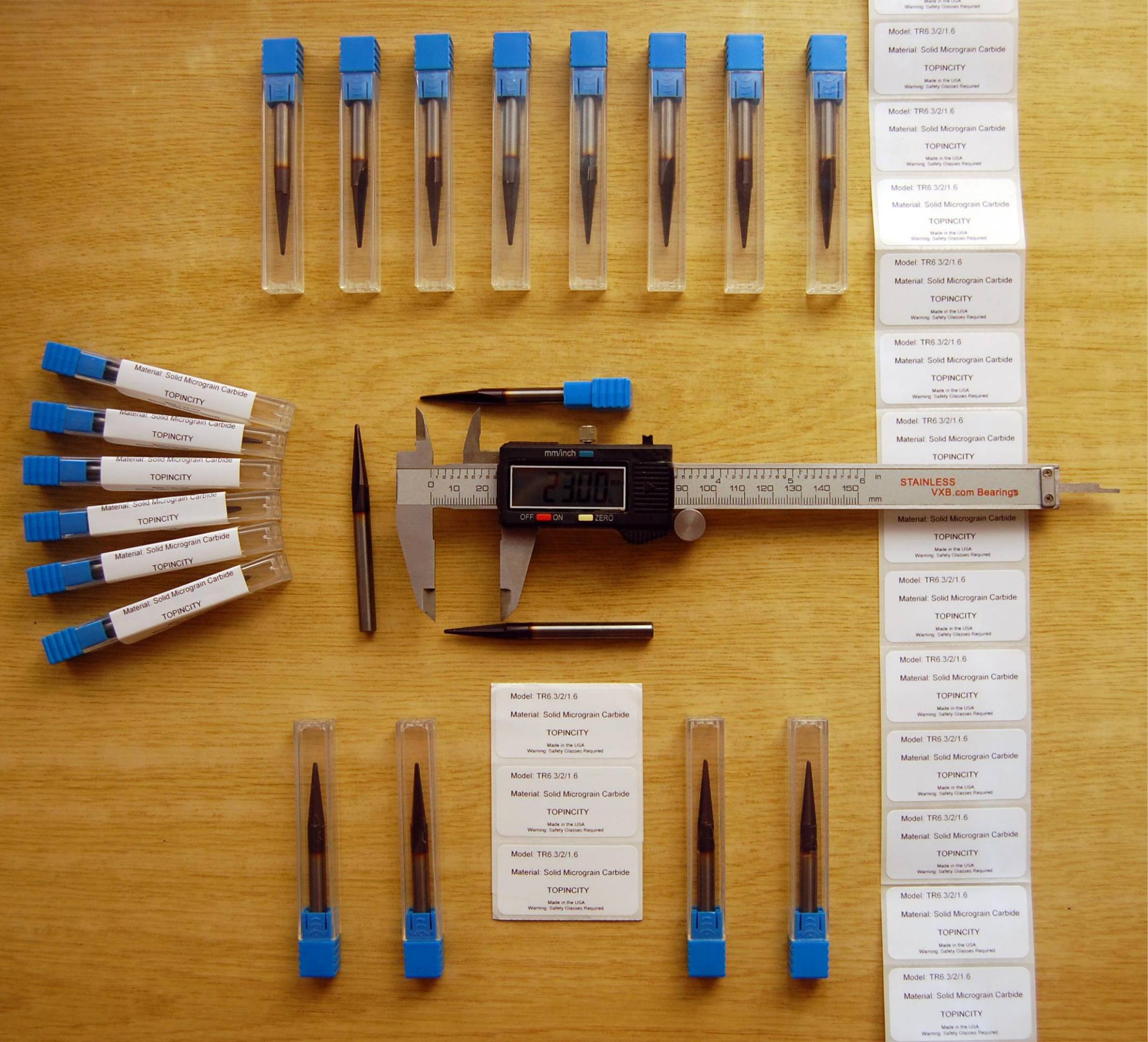

Эта фреза продается под торговой маркой Топинсити, хостовик 6.35мм (цанга в подарок).
Когда заказчик сказал, что нужна такая фреза - (торец плоский для увеличение шага обработки, закруглённые углы + конусом + прямые ножи + фирменный нормальный сплав), то недолго думая сделали эти фрезы под нашим чертежам в Америке. Клиент попробовал и обалдел, сказал то, что нужно. Потом эти фрезы начали с успехом продаваться по Украине. Но прошло некоторое время, и появились подделки дешевле. Делалось в Китае для "нас" любителей халявы. Народ начал хватать и на фирменные упал спрос. Но потом нам принесли подделку и попросили переточить кончик. Рассмотрели мы эту подделку под "микроскопом" - кроме "гавняного" сплава, там ещё был не плоский торец, а просто радиус как у обычных сферических конусных фрез, да ещё и с некачественной заточкой (колотые края ножей). Вот такая вот история. Сейчас можно заказать как наличкой в Москве, так и заказать удаленно во все страны мира.
Параметры фрезы, взяты с сайта:
Диаметр конуса на конце: 1.6мм (срез после радиуса)
Радиус перехода торца на конус: 0.70мм
Диаметр торцевой плоской части: 0.35мм
2 прямых ножа=22.6мм + пропил хвостовика 17.4мм (всего=40мм)
Угол заточки: 12° (6° на каждой стороне)
Диаметр хвостовика 6.35мм, общая длина 76мм, покрытие TIALN+ (титан ультра)
США (твёрдый сплав карбид вольфрама/кобальт SQ микрогранула, 10%, HRC65)
Назначение:
Специальная фреза для увеличенной скорости шлифовки без появления полос на горизонтальных поверхностях рельефа при применении смешанных траекторий. У этой фрезы самый кончик плоский, который плавно переходит в конус с углом 12°. Диаметр 1.6мм позволит проработать самые мелкие элементы рельефа, а две 6-ти градусные грани великолепно подрежут неровные края рельефов. Чтобы получить от этой фрезы максимум КПД и отсутствие ступенек и ворса на склонах рельефов - применяйте смешанную стратегию обработки (разное направление движения фрезы и разный шаг в зависимости от угла наклона рельефа).
Фрезой можно обрабатывать все материалы. Модель проверена в работе при обработке рельефов по стали, бронзе, дюрали, меди, ясеню, ореху, дубу, акации, капу, сувели. Фрезой можно обрабатывать калёную сталь до твёрдости 65HRC. Инструкция по режимам резки прилагается.
