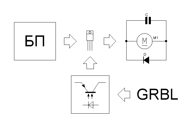

marselus
Сообщения: 51
Зарегистрирован: 22 ноя 2017, 19:11
Репутация: 3
Re: Станок с ЧПУ 1610 дергается и зависает на старте
Сообщение marselus »
На тему отдельного БП шпинделя.

Сообщение iMaks-RS »
Имхо.. самый простой вариант для ТС - купить модуль шим на 555 таймере и питать отдельно движок... (https://www.aliexpress.com/item/6V-90V- ... 8.5.6xof8W)
Как альтернатива.. править g-code на предмет плавного запуска.. Проверте в Candle, запускается ли отдельно шпиндель, если установить минимальные обороты. Если запускается, то написать скрипт медленного разгона шпинделя (по шагам получиться.. типа m3 s100, пауза пару секунд (p2), m3 s 200 и т.д.. и этот скрипт вставлять в начало каждого файла графировки.
В идеале - покопаться в коде самого GRBL.. наверняка можно что-то подправить.. правда от вспелска пускового тока, всё-равно не уйти.. только радикально заменой на безщёточный шпиндель.. стоимостью в 50% макета ТС..
Вышесказанный текст - пока теория, не подкреплённая практикой.. так-что.. "на свой страх и риск"

peratron
Сообщения: 602
Репутация: 36
Настоящее имя: Eugene
Сообщение peratron »
iMaks-RS писал(а):только радикально заменой на безщёточный шпиндель..
Бесколлекторная электромашина в этом отношении ничем не отличается от коллекторной!
Электромеханическая модель в обоих случаях одинаковая и ничем не отличается, а способ коммутации не влияет на неё...
