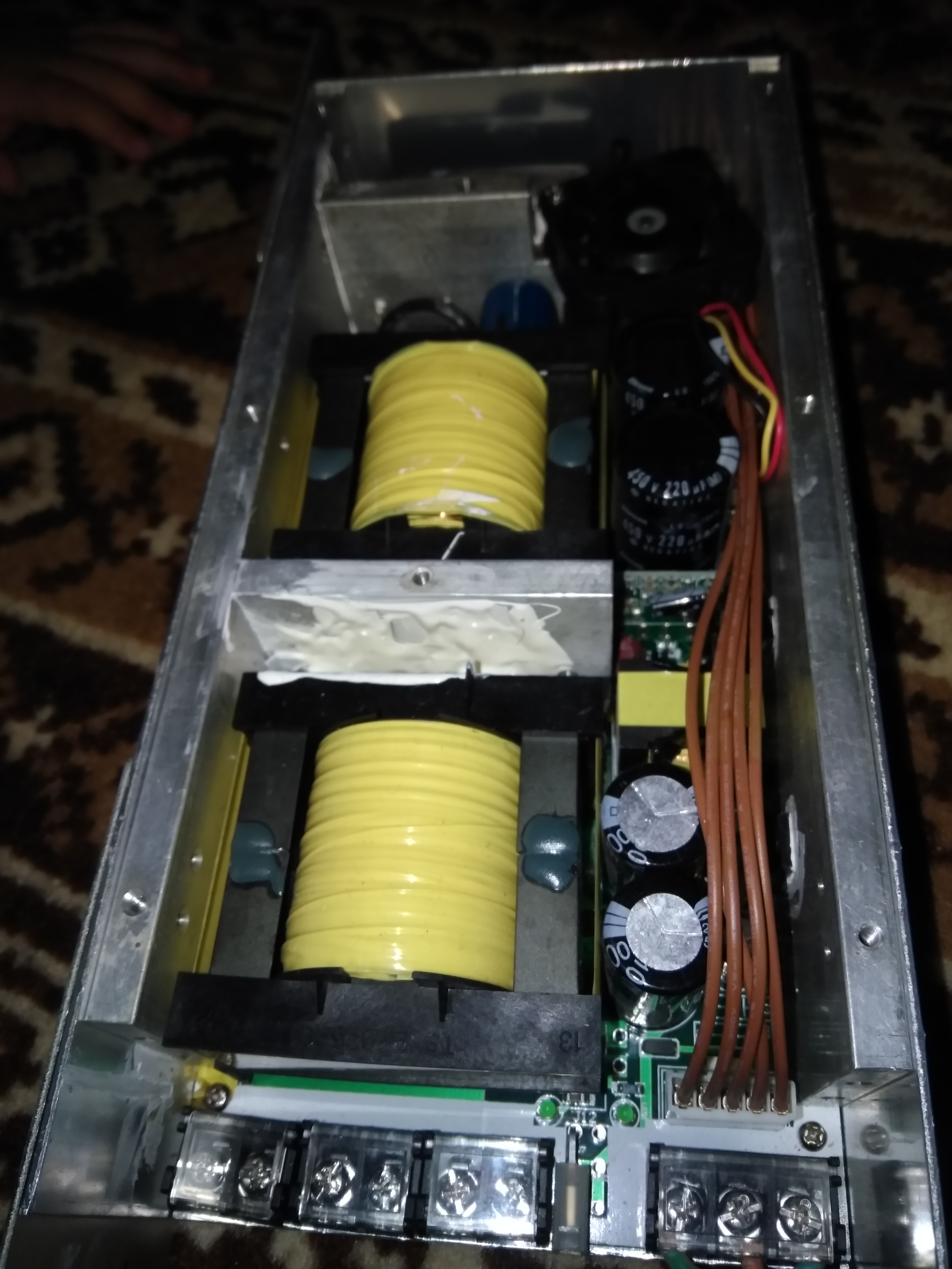

Добрый день. Давно бодаюсь со станком и на данный момент выяснилось, что все глюки зависят от странного поведения импульсного БП на 80В 15А. Драйвера Leadshine AM882H, моторы Vexta 9.3Nm 4.7A. Пытался запустить три мотора (в планах 4) - постоянные ошибки, срывы, пропуски. Снижал ток до 2.5А, но произвольные пропуски остались. Взял связку "наиболее проблемного" мотор+драйвер, выставил ток 4.7А и подаю питание только на него - отрабатывает без единого пропуска. Поочередно включаю по одной к БП остальные оси и все они многократно отрабатывают без ошибок пока подключены только они одни к БП. Включаю два драйвера и на таком токе один из них иногда даёт пропуски. Снимаю моторы со станка - два отрабатывают без проблем, но если три подключить, то уже будут пропуски. Из этого делаю вывод, что проблема в БП, который не выдает требуемый ток, для всех драйверов не хватает. Механика станка не при чем, там все легко крутится и ездит. При покупке замерял напряжение на БП - было 76В, а сейчас 42В и его никто не перенастраивал. БП с такими характеристиками не дешёвый и пока приобрести для проб еще один я не могу. Если конечно дело в этом БП и он не ремонтопригоден, то куплю новый, но надо точно определить причину. Драйвера можно питать постоянкой и переменкой 24-100В. У меня есть трансформатор от слабенького сварочника заводского изготовления (на нем даже 2мм электродом было тяжело варить), выдавал он по памяти 40В 40А. Можно ли его использовать в качестве временного питания драйверов пока не решится проблема с импульсником? Страшно испортить ещё и драйвера. Заранее благодарю

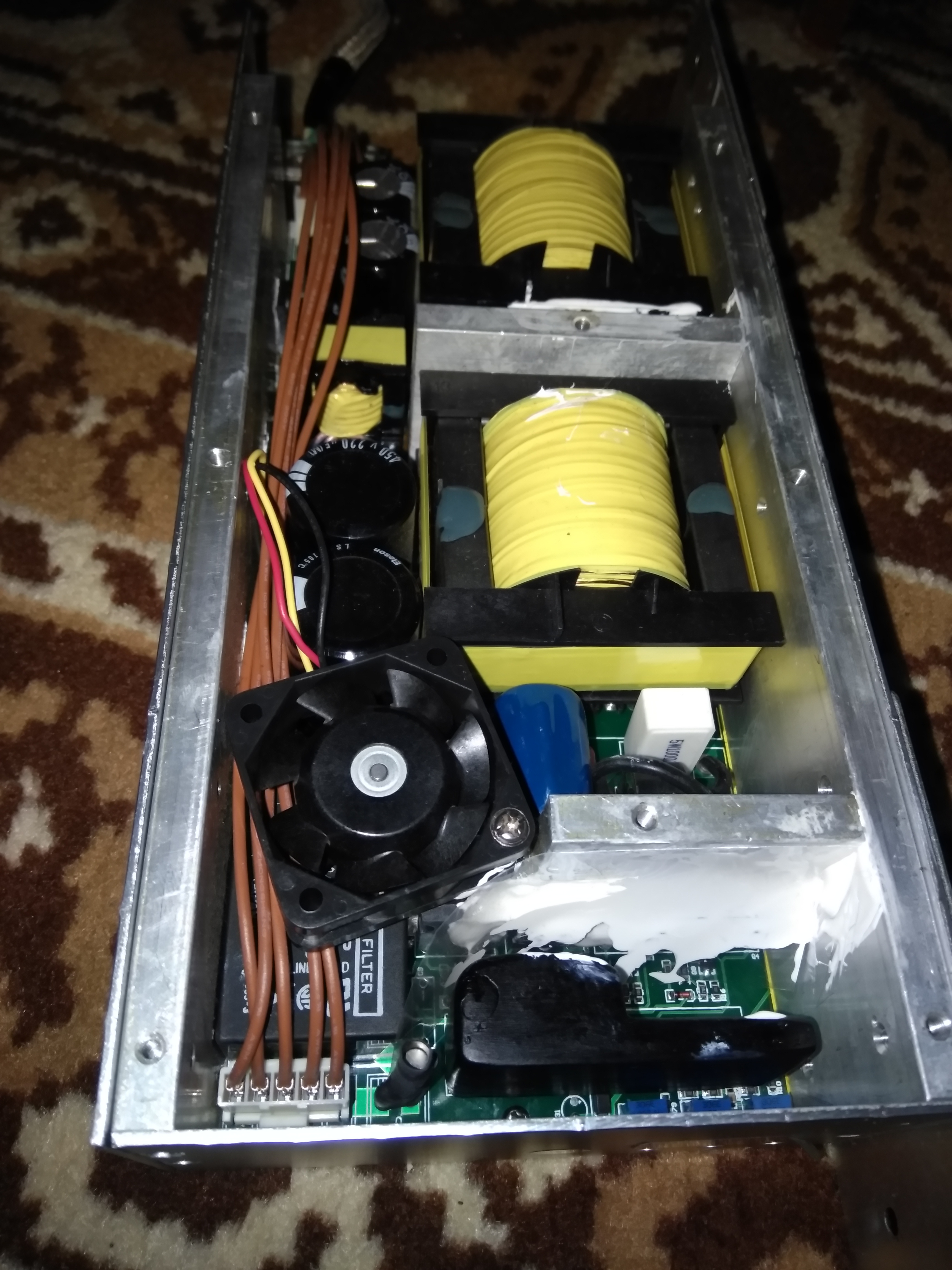

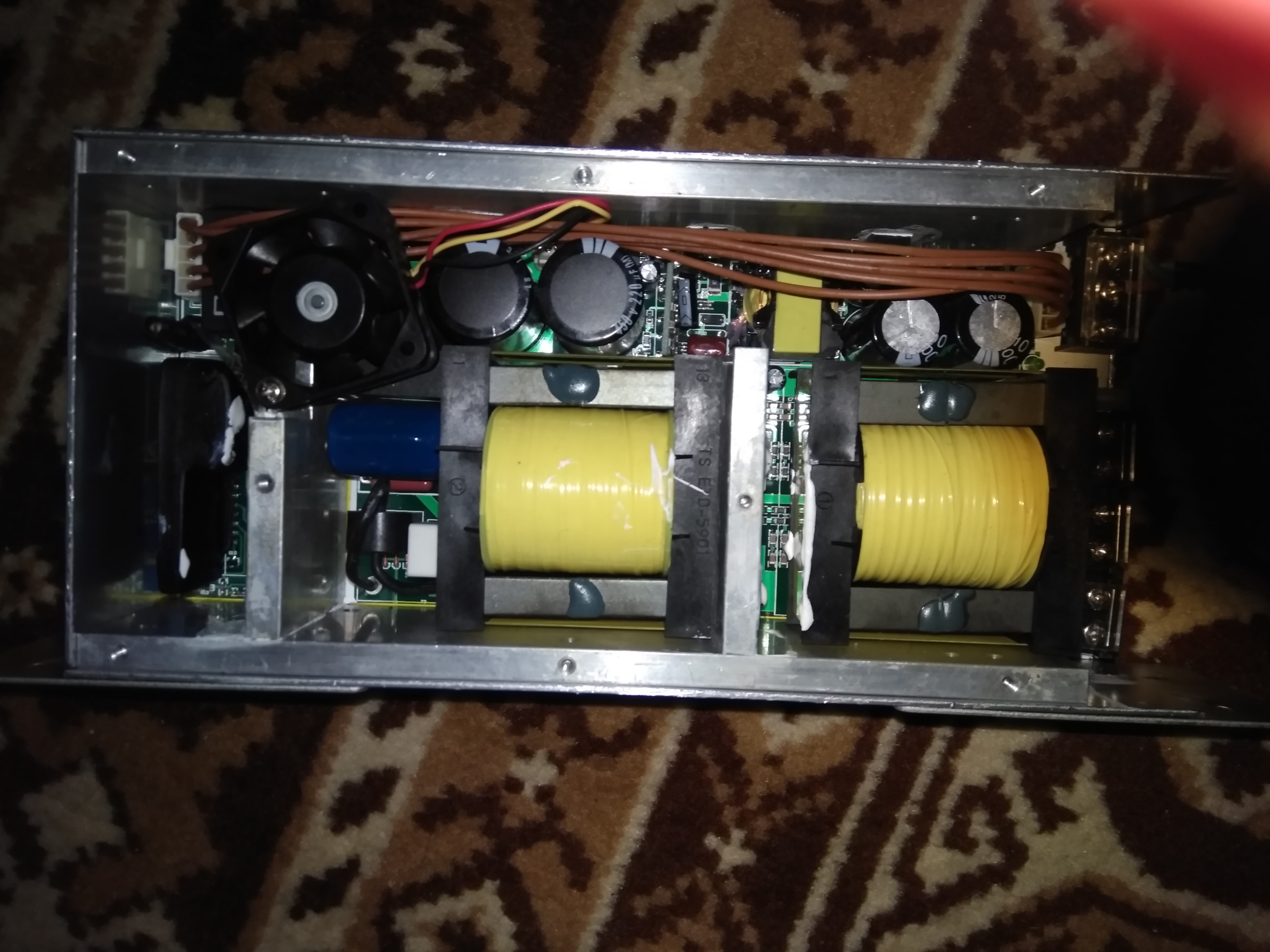

Разобрал импульсный БП, ничего такого не увидел. Очень много наляпали термопасты. Сзади три подстроечных резистора, средний отвечает за напряжение основного канала. Был установлен минимум, накрутил максимум 78В. Почему там был минимум не знаю, может ребенок поигрался отвёрткой, но маловероятно. Крайние резисторы не понял за что отвечают. Ещё как на зло оторвался щуп от мультиметра, не удобно мерять. Может из-за этого я не смог замерять канал 24В - постоянно скачет в диапазоне 0-3В. Фото прилагаю:

Автор, плата двусторонняя, так что посмотрите что с обратной стороны творится

На БП ещё два неопознанных подстроечных резистора. Попробую подключить опять драйвера и покрутить их.

Все заработало на старом БП. Оказалось там есть настройка ограничения тока и он был выставлен на минимум. Большое всем спасибо за помощь.
