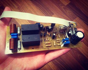

Защита акустики от поломки усилителя (когда усилитель выходит из строя на его выходе появляется постоянное напряжение питания, которое может убить дорогостоящую акустику)
i6YUg7jzJpQ.jpg (19696 просмотров) <a class='original' href='./download/file.php?id=126361&mode=view' target=_blank>Загрузить оригинал (109.57 КБ)</a>
