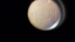

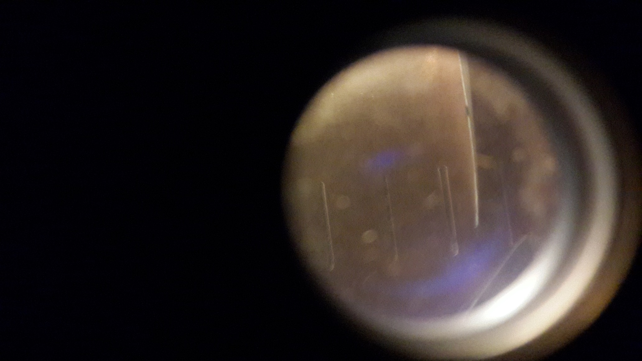

Решил потестить коробочку китайских 10 гр. граверов на которой написано 3.175*10* 0.1 Дадим фору китайцам и примем , что 0.1 это радиус. Тогда пятка будет 0.2 . Если добавить биение гравера и нормального шпинделя....ну пусть еще 0.02..0.05мм , то получим , что бороздка в 0.25..0.3 у нас выйдет всегда. Но это мы так думаем , а Китайцы (не все конечно)) шлифуют как получится. В общем из десятка граверов только 3 штуки вписались в допуски..у одного даже 0.22 мм получилось . Остальные давали канавку от 0.4 до 0.6 мм. Канавки измерял концевыми мерами. На фотке(через микроскоп на телефон...увы((() видно бумажка толщиной 0.1мм для оценки размера канавок.
13.jpg (2634 просмотра) <a class='original' href='./download/file.php?id=126294&sid=4e72e2570dc07e7821dad03079aceff5&mode=view' target=_blank>Загрузить оригинал (379.29 КБ)</a>
33.jpg (2634 просмотра) <a class='original' href='./download/file.php?id=126295&sid=4e72e2570dc07e7821dad03079aceff5&mode=view' target=_blank>Загрузить оригинал (409.09 КБ)</a>
Да..глубина канавок 0.04мм

Для таких тестов надо и цанги высокоточные иметь.
Один и тот же гравер может показать разные результаты, если его в цанге повернуть.

Взяли кривой шпиндель, цангу, гайку - даж удивительно как такое получилось...

Правда ваша. Но любой цанговый патрон имеет биения...размерность просто разная. На моем шпинделе эта цанга бъет макс. 0.01..0.015мм на диаметре 3.175 с вылетом 10 мм. В любом случае, подписал колпачки граверов...надоело боятся за мелкие дорожки на печатной платы)))

Вставите снова будут новые показания скорее всего.
