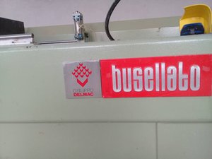

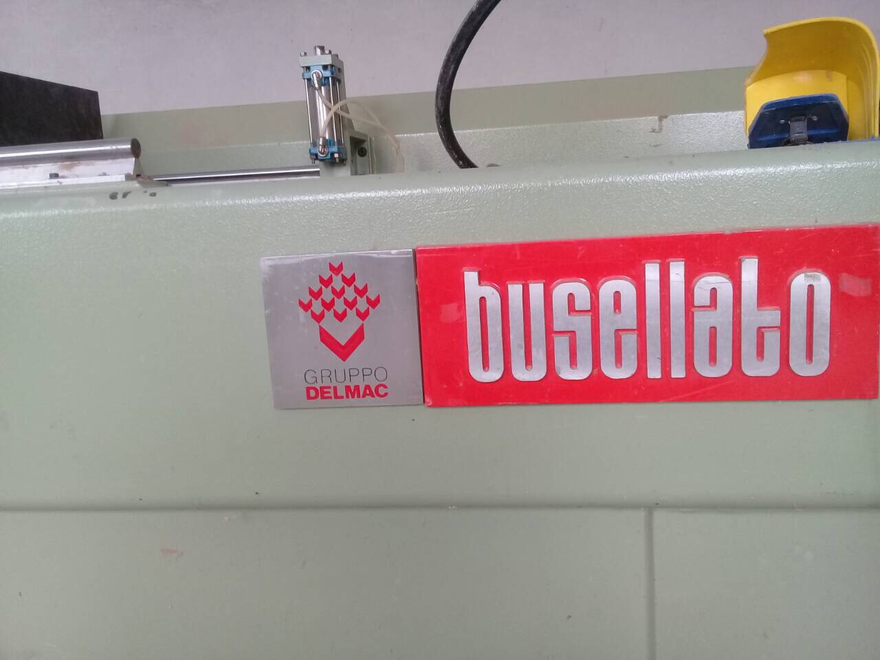

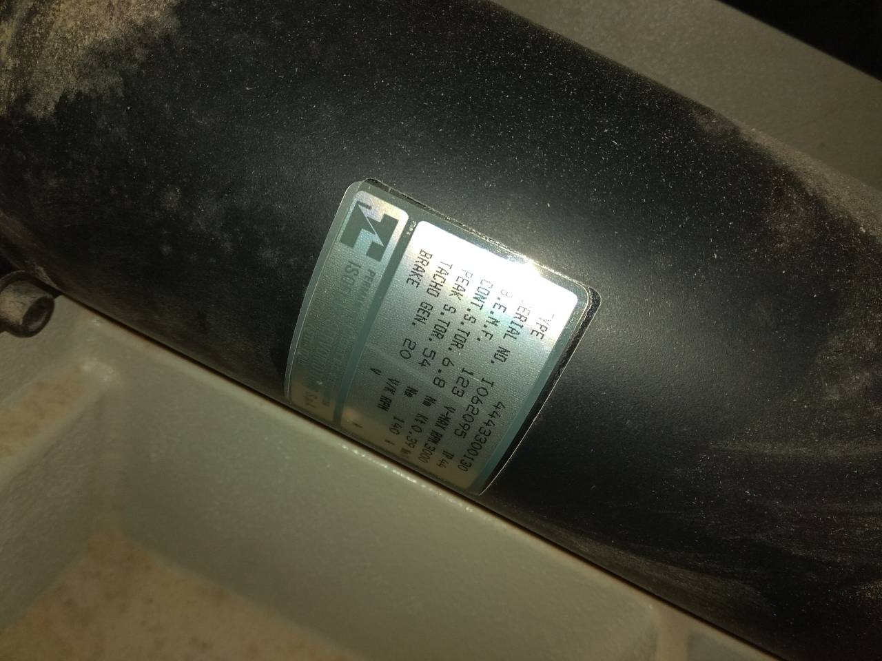

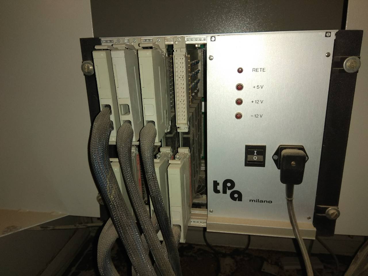

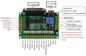

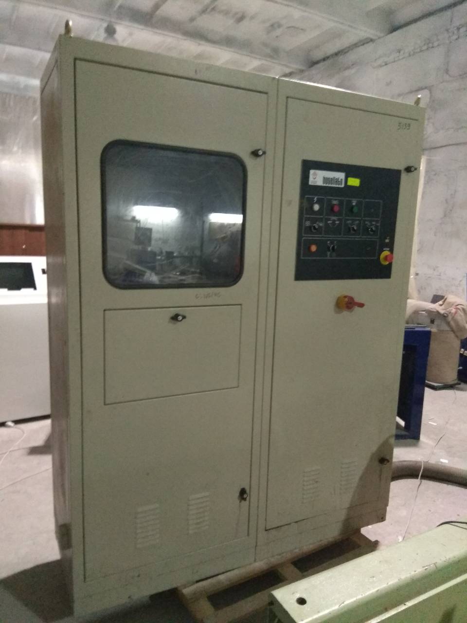

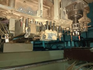

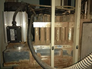

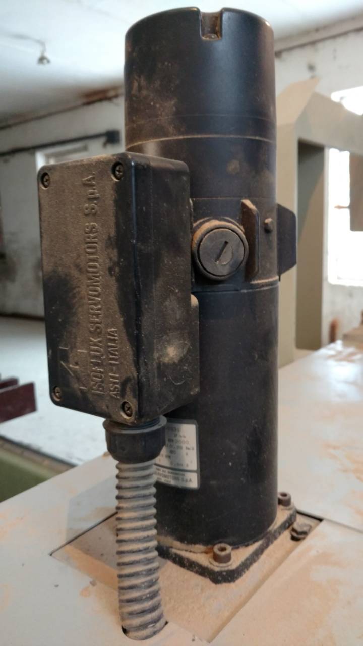

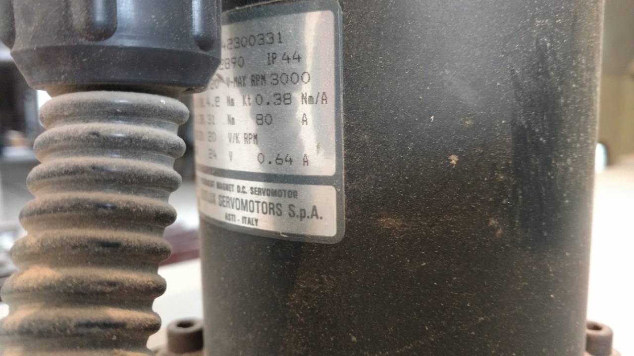

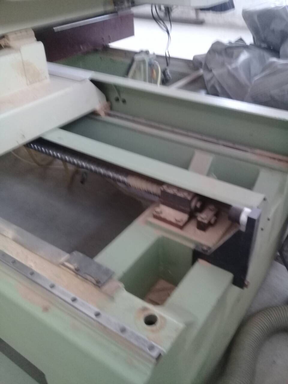

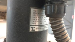

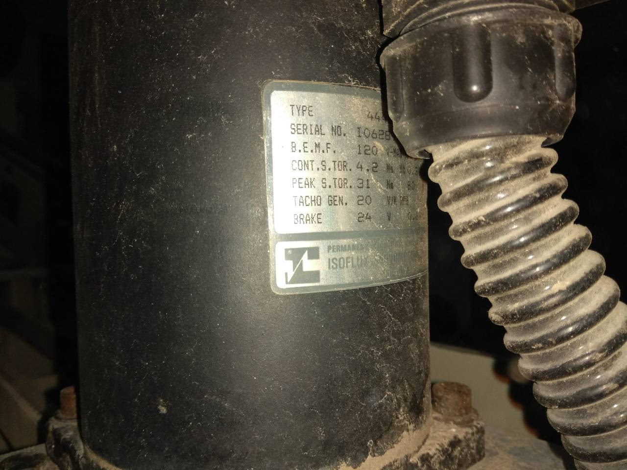

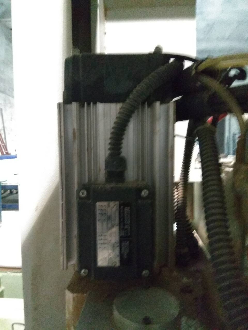

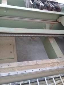

Всем привет, добрались руки до старого итальянца, задача следующая, хочу поставить современную систему управления, ну скажем LinuxCNC или любую другую, вопрос состоит в том чтобы подружить современную плату со старыми драйверами.........хотелось бы серводвигатели и драйвера оставить, поставить новую плату и работать....возможно ли это???как подключить?ребята, помогите, готов отблагодарить.....
Плату хотелось бы поставить эту, но готов рассмотреть любую другую или автономный контроллер.....
двиг1.jpg (4007 просмотров) <a class='original' href='./download/file.php?id=126277&mode=view' target=_blank>Загрузить оригинал (74.68 КБ)</a>
двиг2.jpg (4007 просмотров) <a class='original' href='./download/file.php?id=126278&mode=view' target=_blank>Загрузить оригинал (86.56 КБ)</a>
двиг3.jpg (4007 просмотров) <a class='original' href='./download/file.php?id=126279&mode=view' target=_blank>Загрузить оригинал (63.06 КБ)</a>
драйвер.jpg (4007 просмотров) <a class='original' href='./download/file.php?id=126280&mode=view' target=_blank>Загрузить оригинал (166.07 КБ)</a>
плата.jpg (4006 просмотров) <a class='original' href='./download/file.php?id=126281&mode=view' target=_blank>Загрузить оригинал (137.08 КБ)</a>

Или может есть смысл поменять драйвера на современные, тогда напрашивается вопрос как драйверы купить, чтобы они подошли для этих двигателей?
Помогите мне за отдельную плату, поможете мне - помогу Вам, ну очень надо......информации почти никакой нет, а сообразить не могу

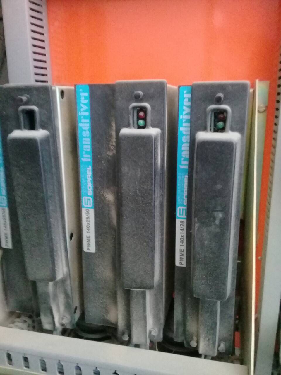

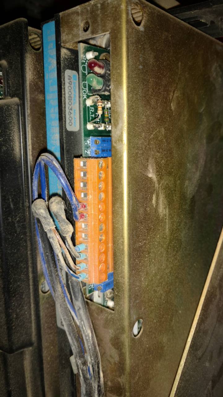

А что у драйверов под крышечками? Что-то написано?

Rom327 писал(а):А что у драйверов под крышечками? Что-то написано?

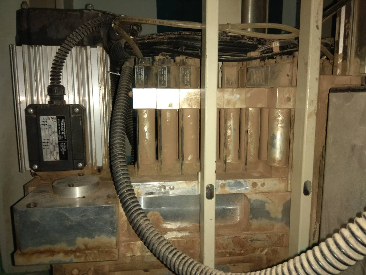

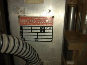

вот что под крышкой, да завтра буду ковырять, но вот похожая инструкция, о сигналах Step и Dir вообще ничего не сказано
др1.jpg (3966 просмотров) <a class='original' href='./download/file.php?id=126292&mode=view' target=_blank>Загрузить оригинал (124.69 КБ)</a>

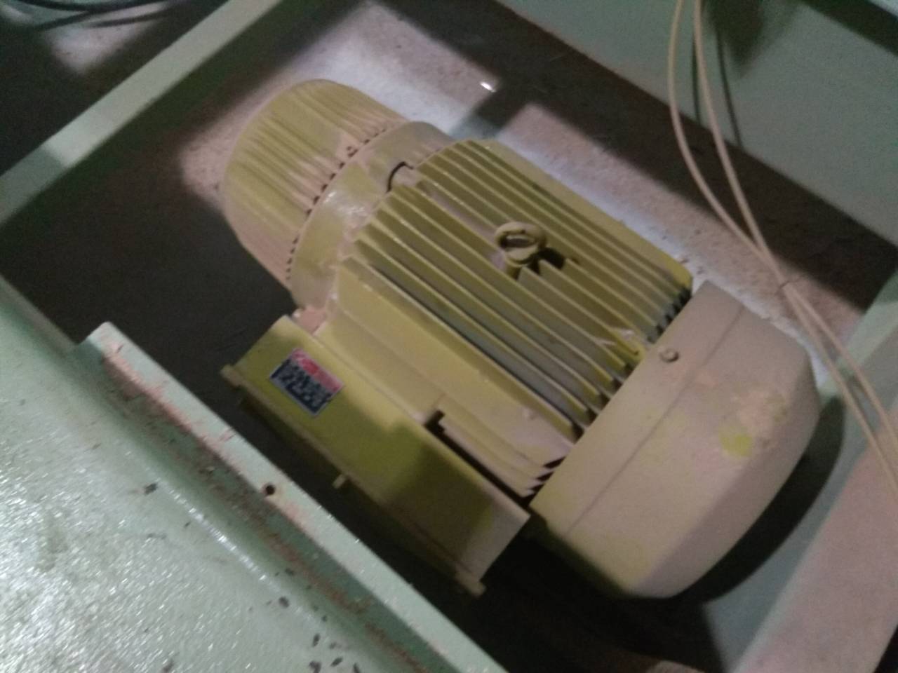

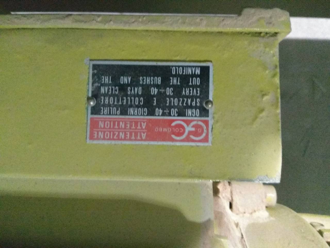

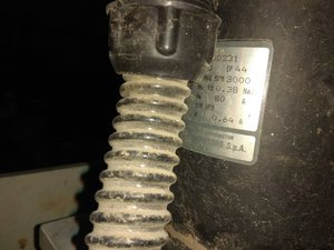

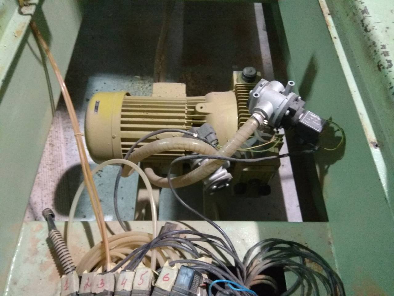

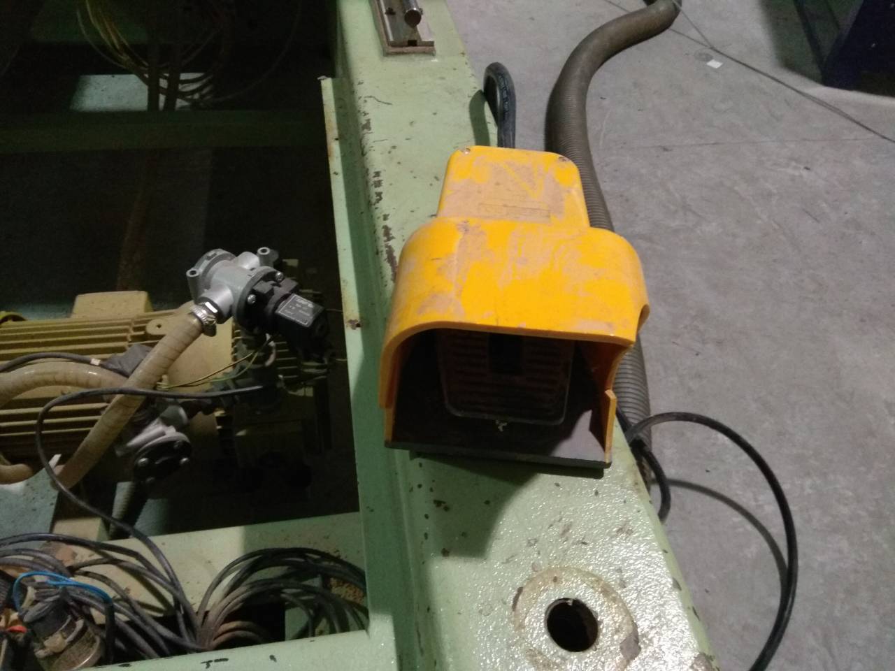

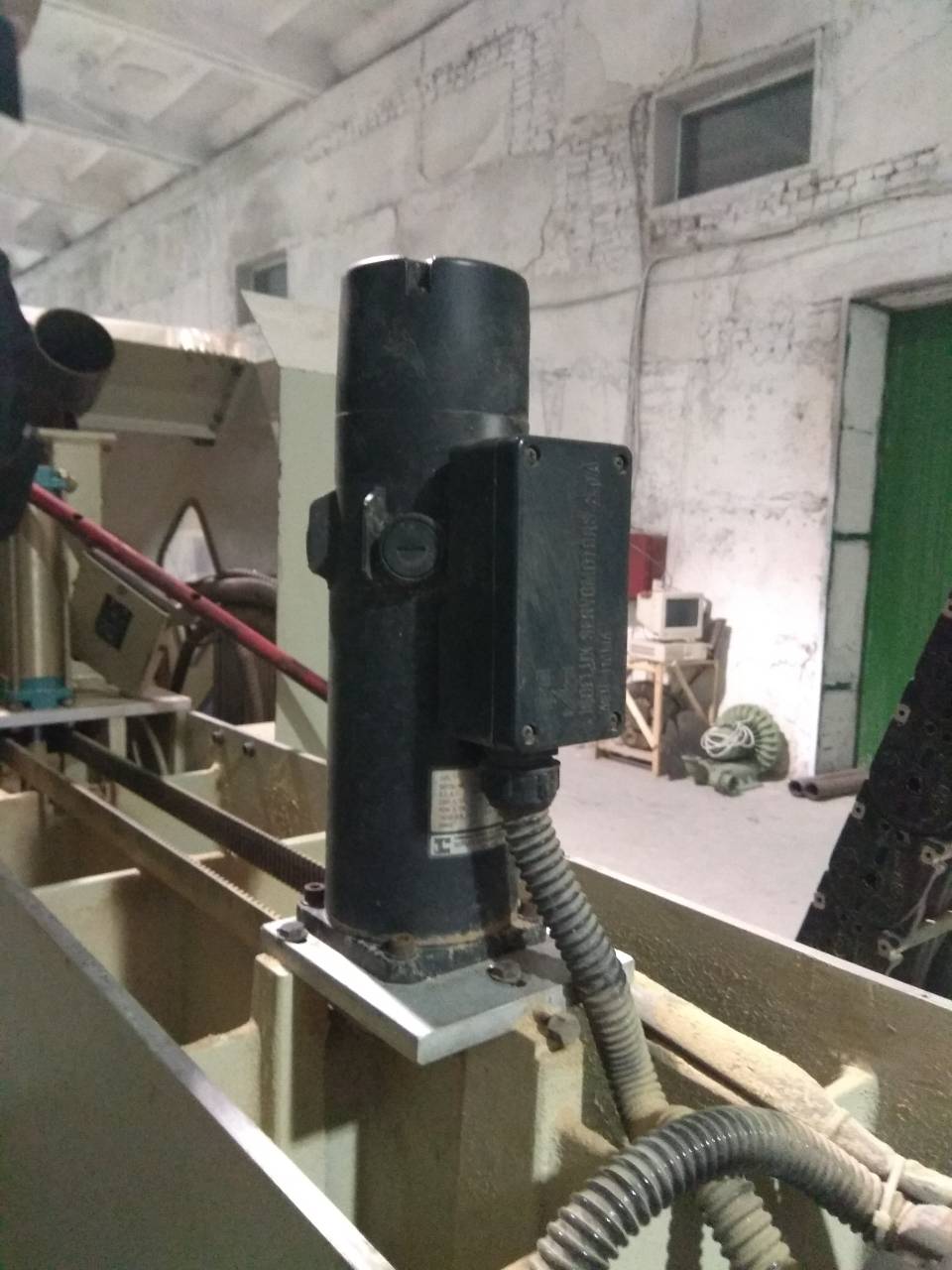

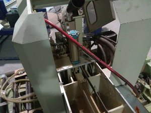

Ребята, а что это за двигатель, дял чего он?
11.jpg (3911 просмотров) <a class='original' href='./download/file.php?id=126457&mode=view' target=_blank>Загрузить оригинал (83.29 КБ)</a>
22.jpg (3911 просмотров) <a class='original' href='./download/file.php?id=126458&mode=view' target=_blank>Загрузить оригинал (103.6 КБ)</a>
Re: Хочу оживить старую машину
Церетели писал(а):Ребята, а что это за двигатель, дял чего он?
на вибратор похож чтоб стружку продвигать.

какие современные драйвера сюда можно поставить, ну чтобы под эти движки подошли?
эти драйверы не подойдут?
http://www.cnccontrollers.ru/pdf/ADR940.pdf
ну они ждя щеточных двигателей постоянного тока, вроде все подходит или они слабые?
VAT
Сообщения: 841
Репутация: 28
Настоящее имя: Вадим
Сообщение VAT »
Я даже не могу сообразить какого это все размера.. Снято на фоне двери.. Хоть зажигалку бы рядом положили.
А плата похожа на коммутационную для принтерного порта и мач3 типа рублей 500 на али. USB разъем несколько настораживает - ибо это не так уж старо.. И вообще плата выглядит вполне современно

двигатель очень большой, наверное метр в длину
плата и есть BLmach v5

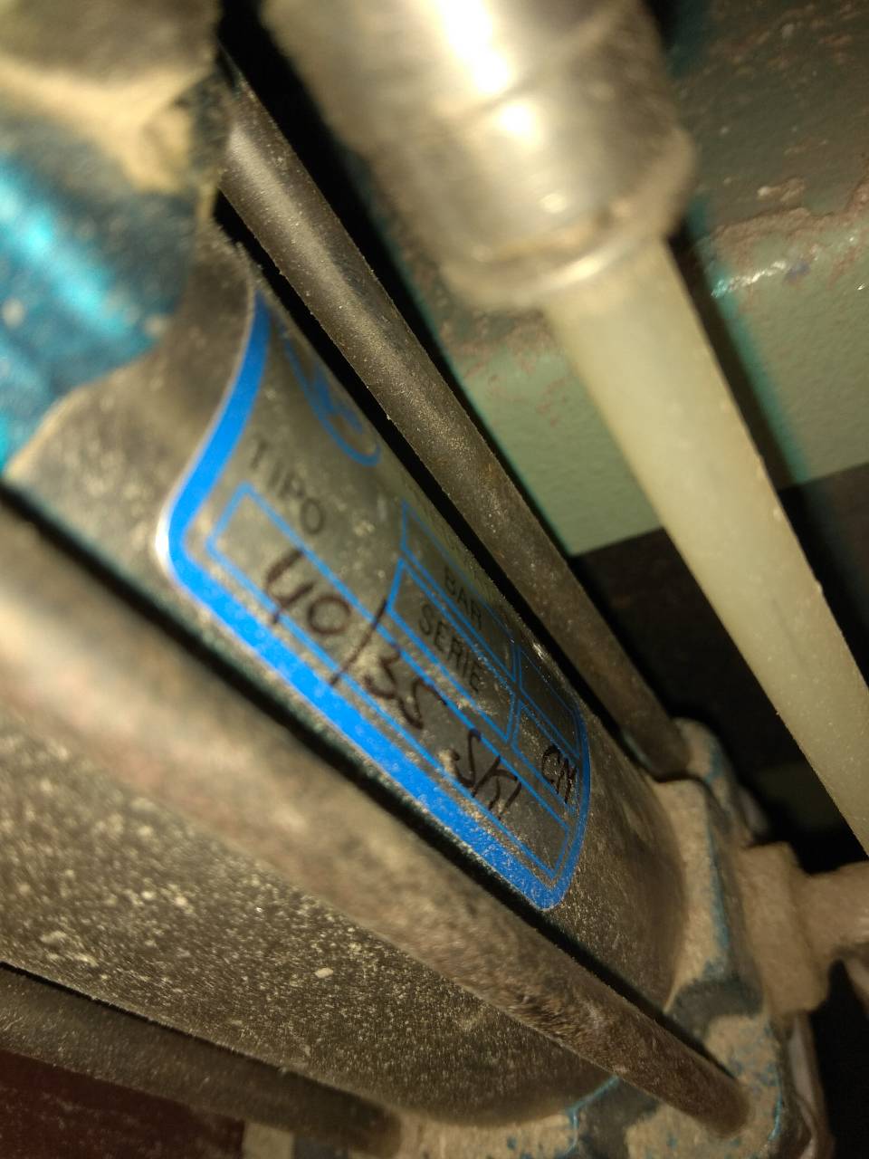

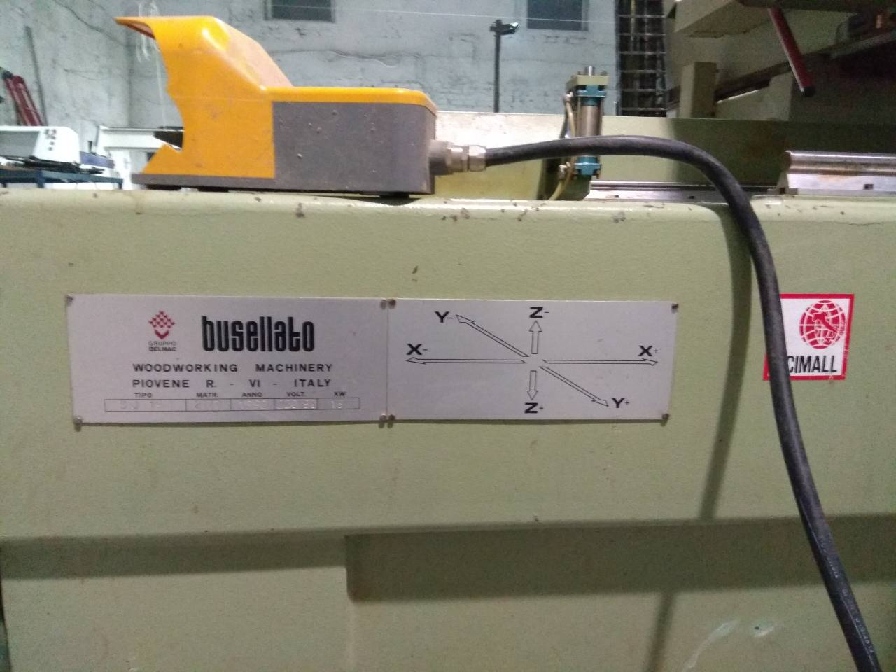

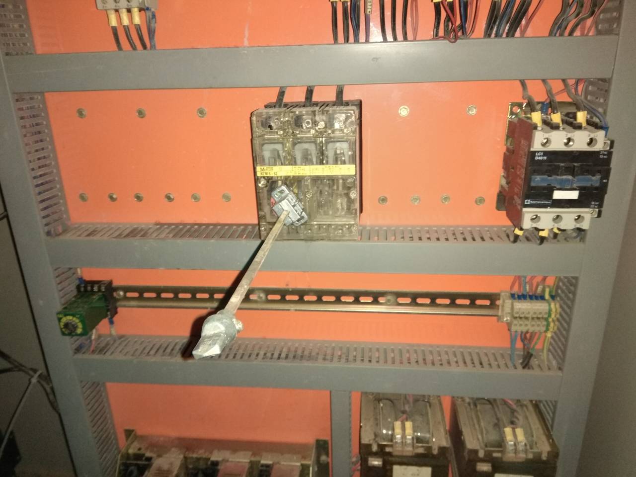

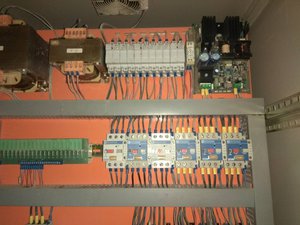

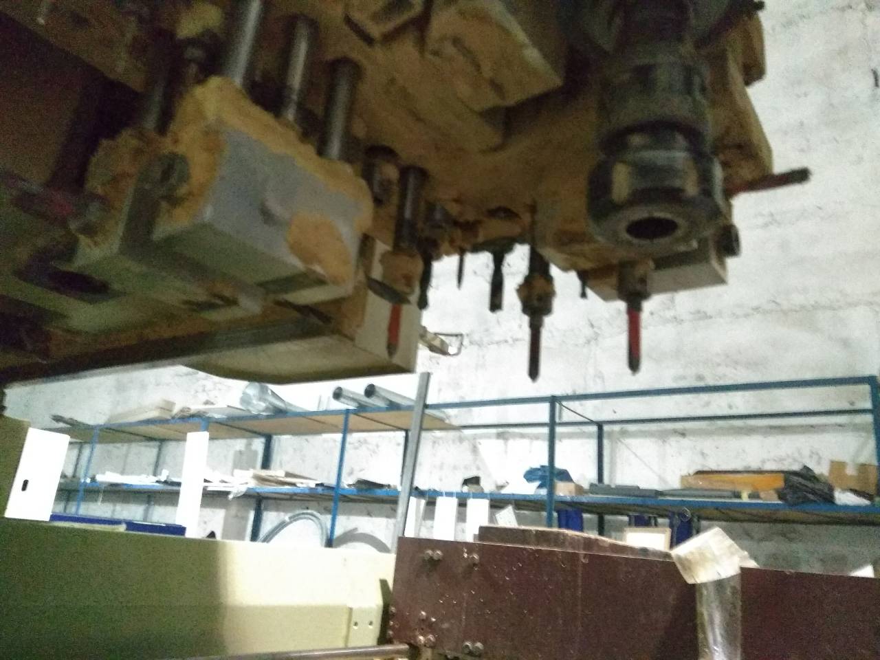

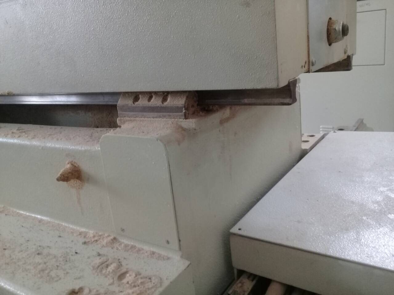

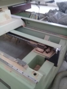

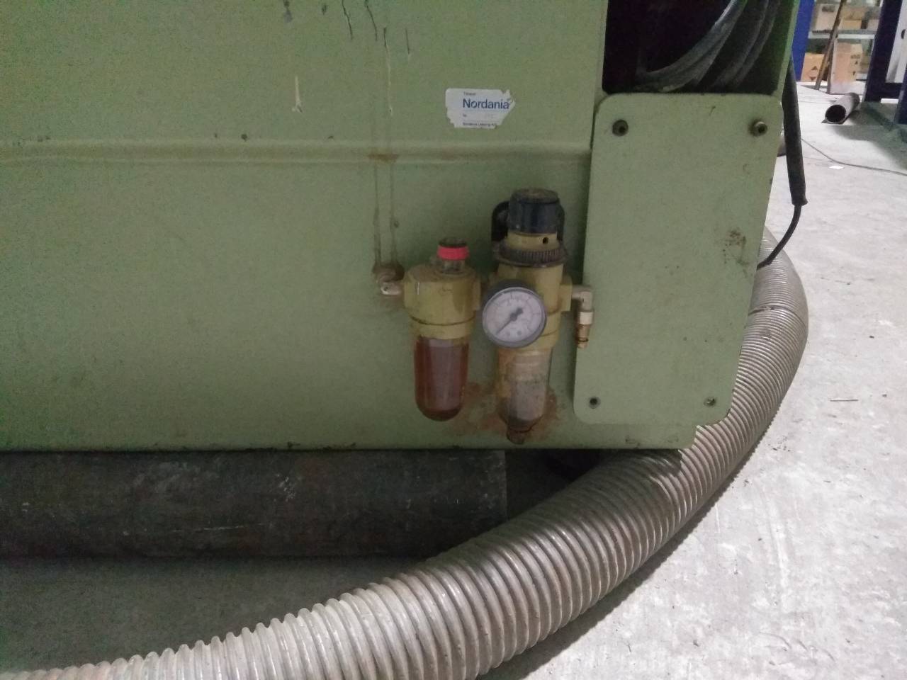

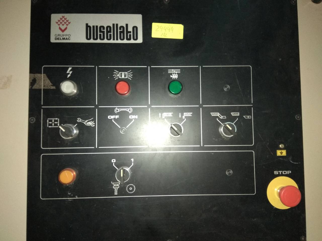

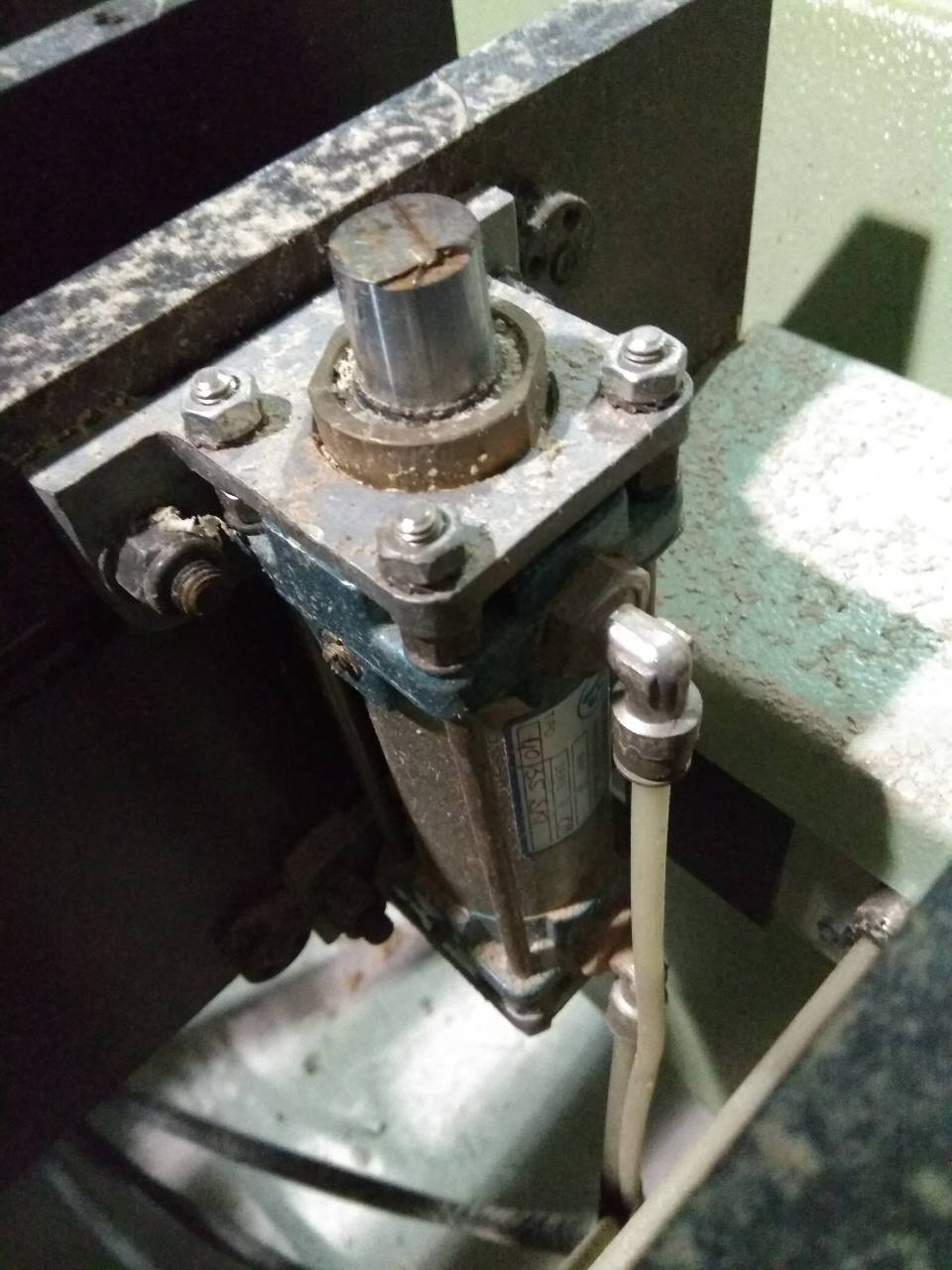

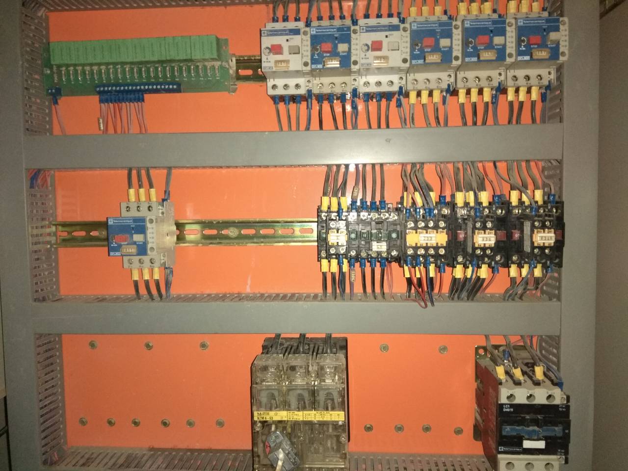

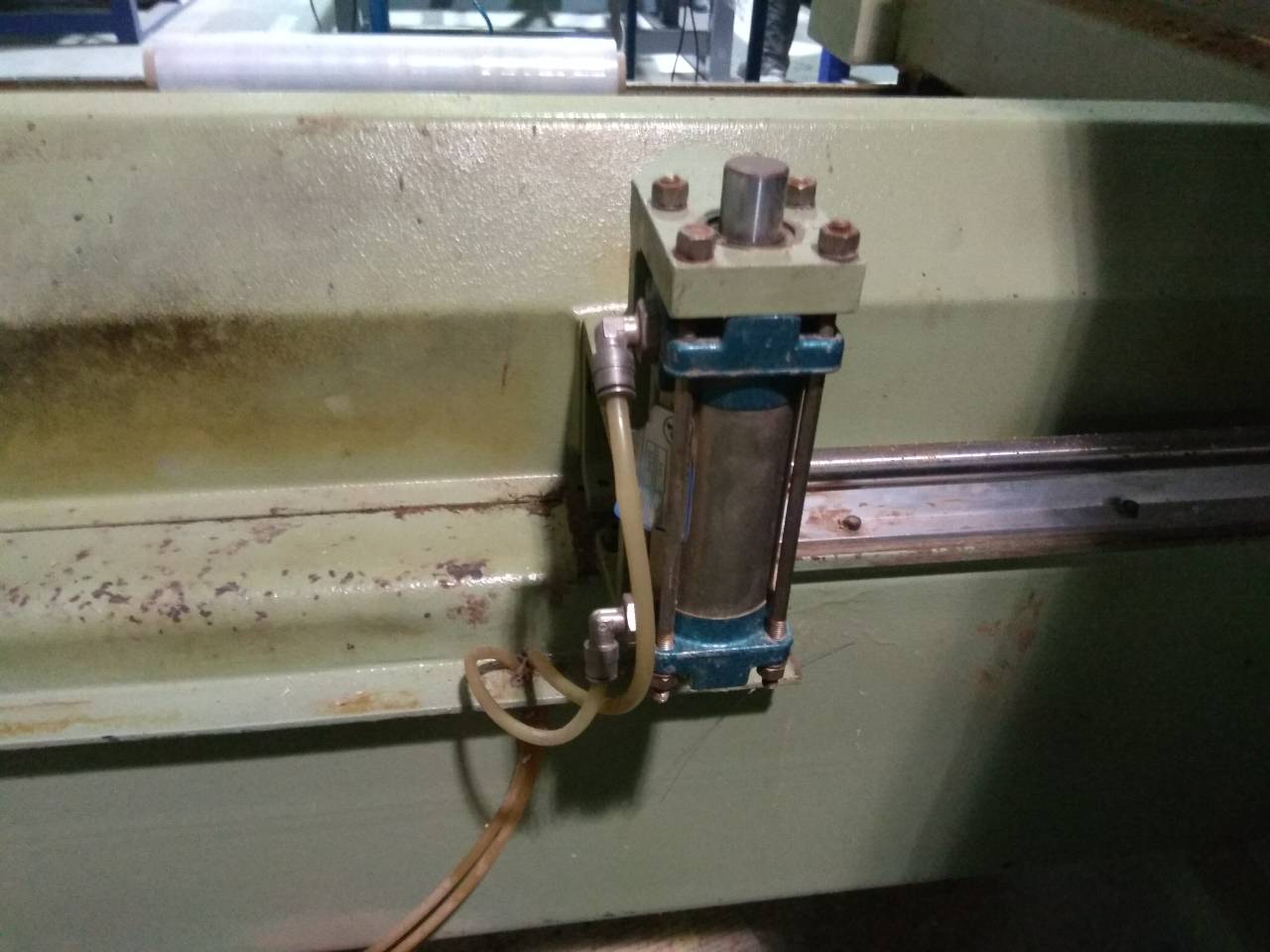

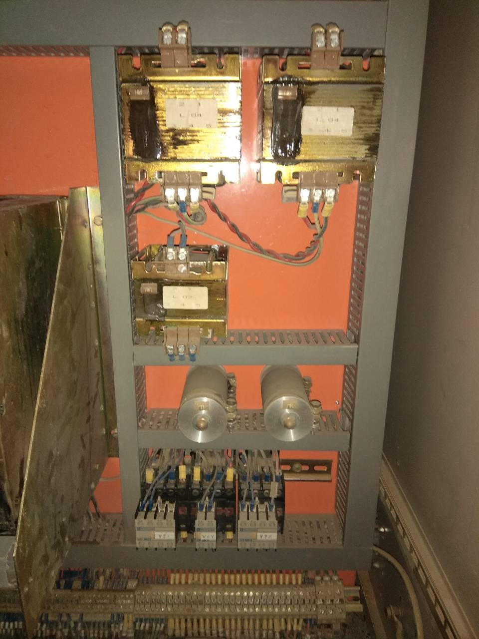

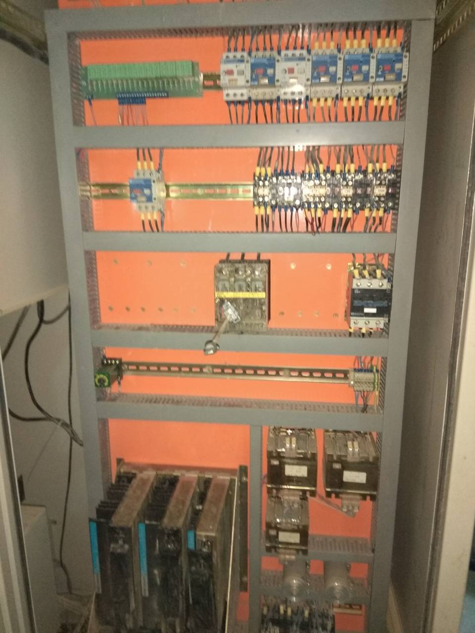

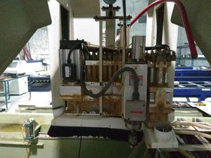

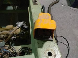

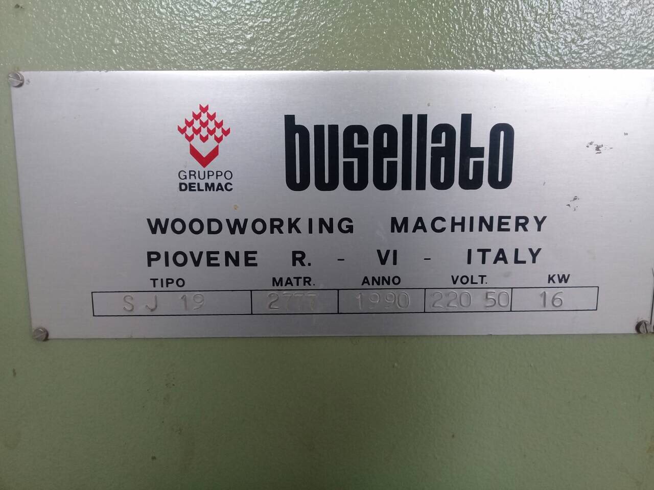

Отправляю как можно больше фото, первым делом хочу разобраться что да как и что к чему, вопросов конечно очень много, но хочу понять зачем справа двигатель и что это за двигатель, слева я так понял идет вакуумный насос, а справа что за двигатель и для чего он?

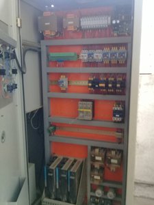

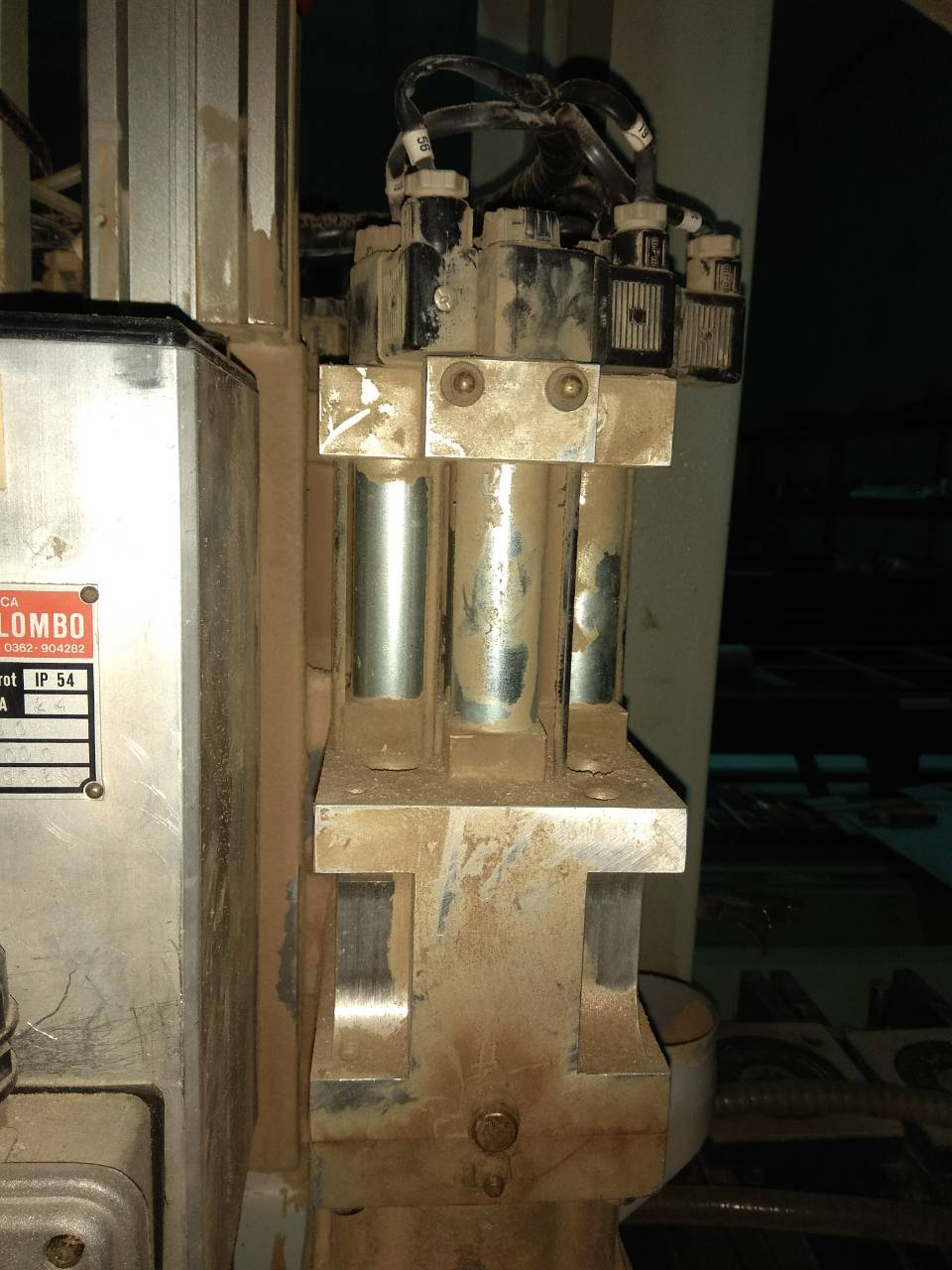

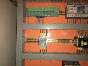

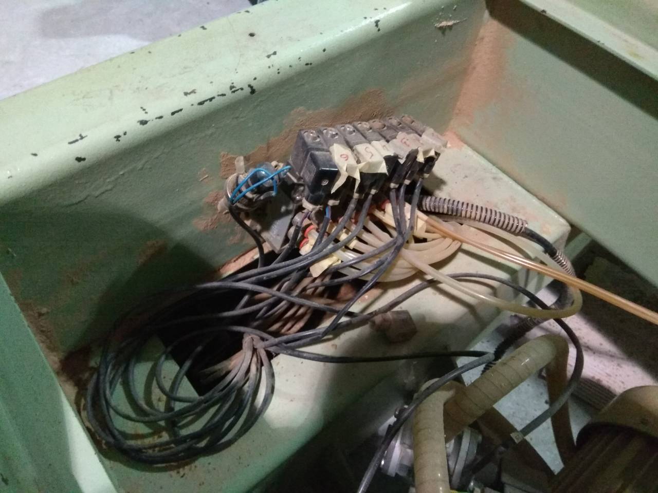

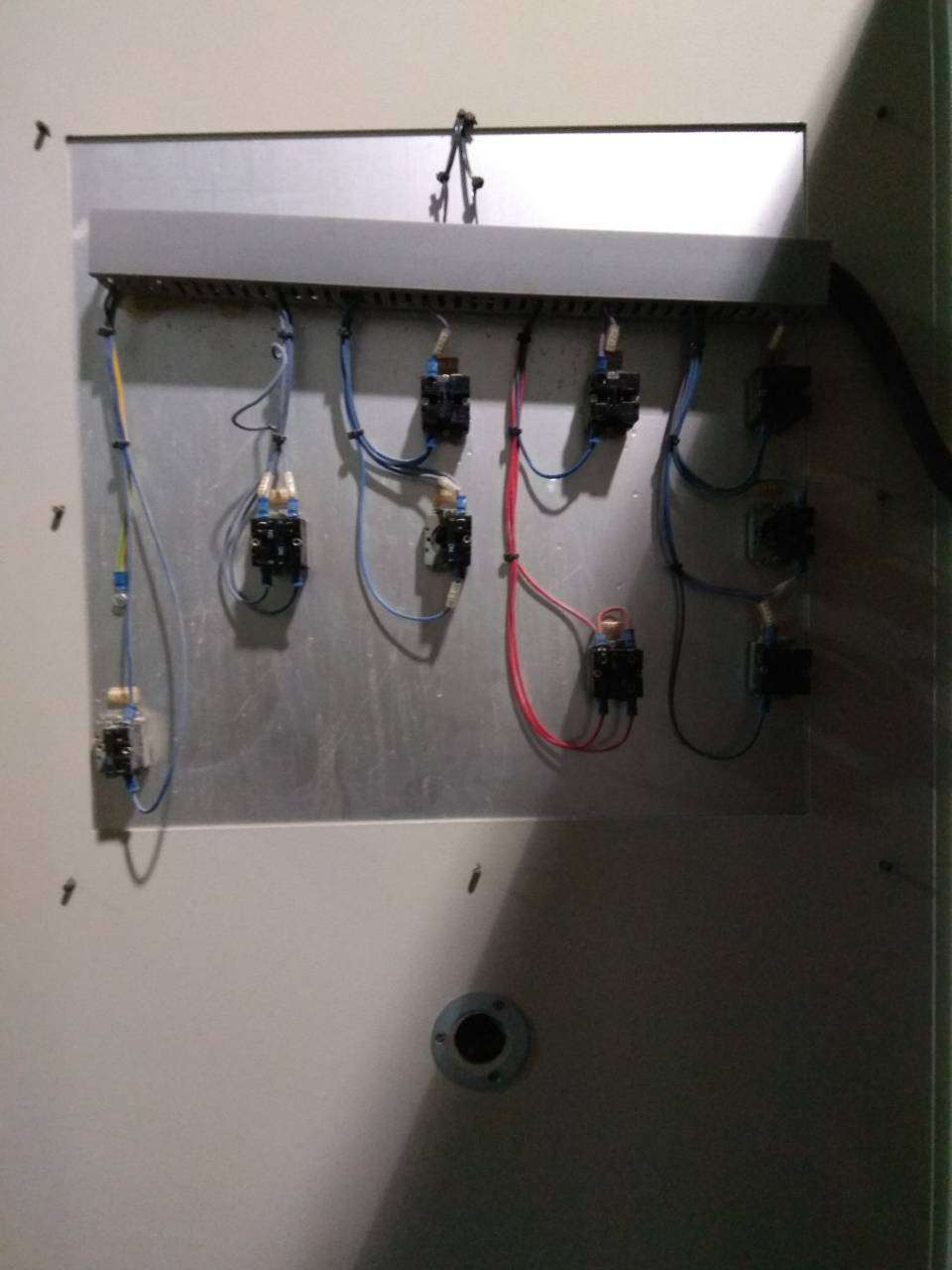

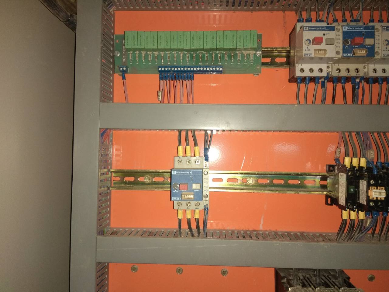

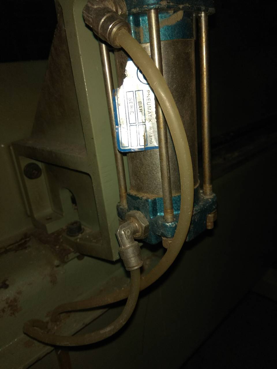

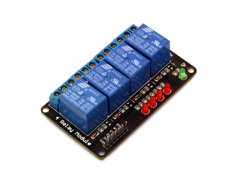

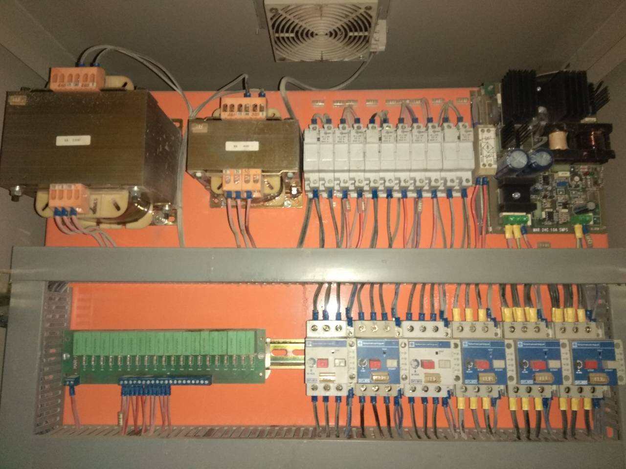

Смотрите, допустим я меняю все электронику, ставлю новые сервы и драйвера, но хочу оставить пневматику (инструмент выезжает с помощью пневматики), у меня например 15 инструментов и на каждый инструмент свой отдельный пневмоцилиндр, что если к новой плате привязать блок реле на 15 релюшек, вопрос как включать отдельно каждую релюшку из 15шт с помощью программы, с помошью кода?ну как шпиндель вкл\выкл m3\m5
блок реле.jpg (3854 просмотра) <a class='original' href='./download/file.php?id=126537&mode=view' target=_blank>Загрузить оригинал (71.82 КБ)</a>
donvictorio
Сообщения: 2349
Репутация: 683
Настоящее имя: Виктор
Сообщение donvictorio »
поставить несколько демультиплекторов, которые будут управляться по четырём проводкам и двоичным кодом, который можно прописать в макросе и повесить на М
nERV
Сообщения: 1503
Репутация: 624
Откуда: Ульяновск
Сообщение nERV »
На самом деле со всем этим будет огромное количество геморроя. А штатная система управления уже не работает, может есть смысл восстановить ее? Даже после установки всяких платок типа месы, или еще каких, работа на этом гибриде будет напоминать бег на костылях.
Сообщения: 8167
Репутация: 1589
Сообщение nkp »
работают системы под емс и посложнее))
даже тут на форуме есть примеры восстановления ,скажем так, не самых простых станков...
если железо зашивелится(двигатели ,привода,другая механика ) ,то в управлении от емс не должно быть особых проблем ;)

думаю что делать и с чего начать, сначала думал оставить серваки и драйвера, сделать просто обычный станок 3д фрезер без наворотов, потом думал воссстановить чтобы работало все (ведь очень жалко все эт оснимать и выкидывать), ну я так понимаю оптимальный вариант все это оставлять, ставить Кфлоп+каналог и все настраивать..........
Кстати вот тот большой двигатель вроде как преобразователь частоты, это ппц просто? это он на шпиндель преобразует частоту????
donvictorio
Сообщения: 2349
Репутация: 683
не надо драйвера менять. 1 - они свежие, 2 - они управляются +-10в

ну тут особо то и вариантов нет - либо лцнц и меса с аналоговыми выходами (дешевле) либо кфлоп и каналог (дороже).
про местность спросил так, на всякий, мог бы посоветовать спецов по автоматизации, если бы в рф и северозапад.
для начала нужно составить аудит тех приборов и узлов, что есть, выписать их на бумажку и максимально полно описать интерфейс взаимодействия. к примеру те же датчики, концевики, магазин инструмента, шпиндель, насосы смазки-сож и тд. чтобы потом было понятно, сколько входов-выходов нужно, какие из них через реле-опторазвязку-контакторы-напрямую.
