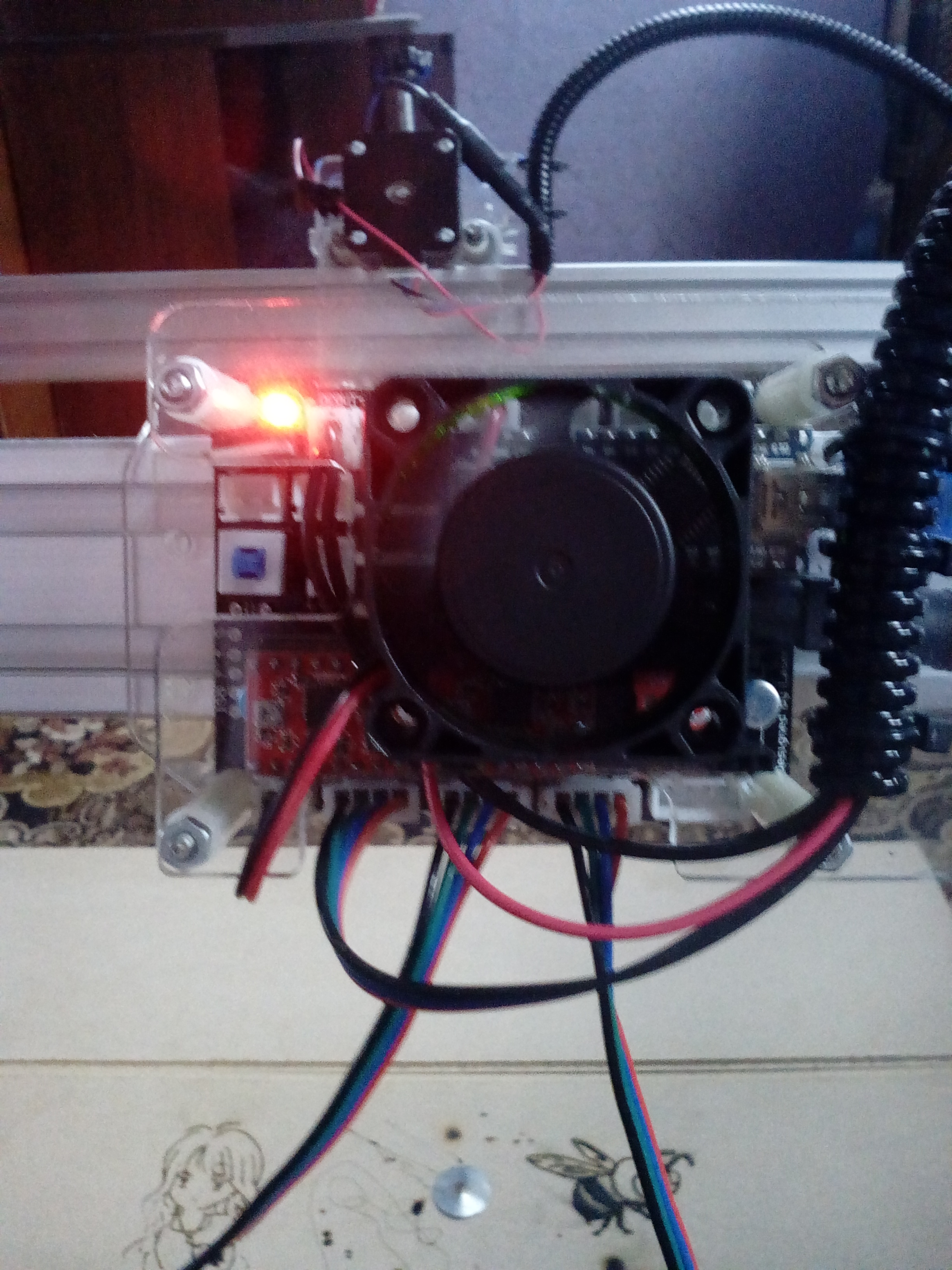

Имеется гравер вот такой
https://ru.aliexpress.com/item/2500mW-5 ... 0.0.jBeZLa
Стояла родная программа cncc все работало. Приспичело некоему мастеру поставить бенбокс и все навернулось. Не подключается к cncc, в бенбокс тоже не работает. Что делать? Сменить прошивку? И как?

Если нет коннекта - то прошивать напрямую через программатор. Фото плат можно?

Если подключения нет, надо установить драйвер. С прошивкой проблем не должно возникнуть. Как прошивать эти платы - обсосано уже на многих форумах, и на этом тоже. Вопрос какую поставить? Плата на основе ардуино Нано, и сдается мне, что надо ставить версию Grbl 0.8 (по крайней мере с нее начать), чтобы работать с Cncc. В новых версиях в прошивки переназначены контакты на управление лазером, я думаю что девушка ТС не полезет с мультиметром в плату управления искать с какого пина запитывается лазер.SovietTwins писал(а):Если нет коннекта - то прошивать напрямую через программатор. Фото плат можно?
