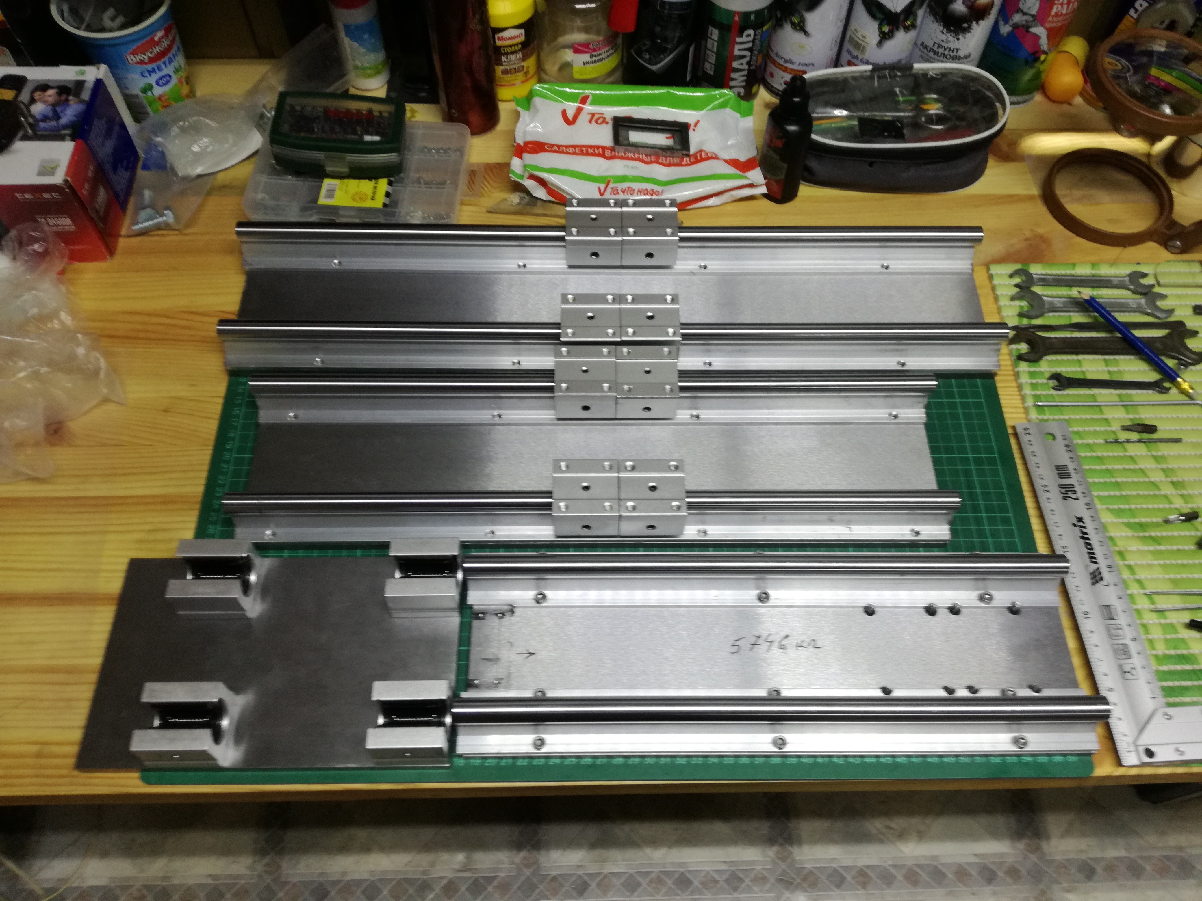

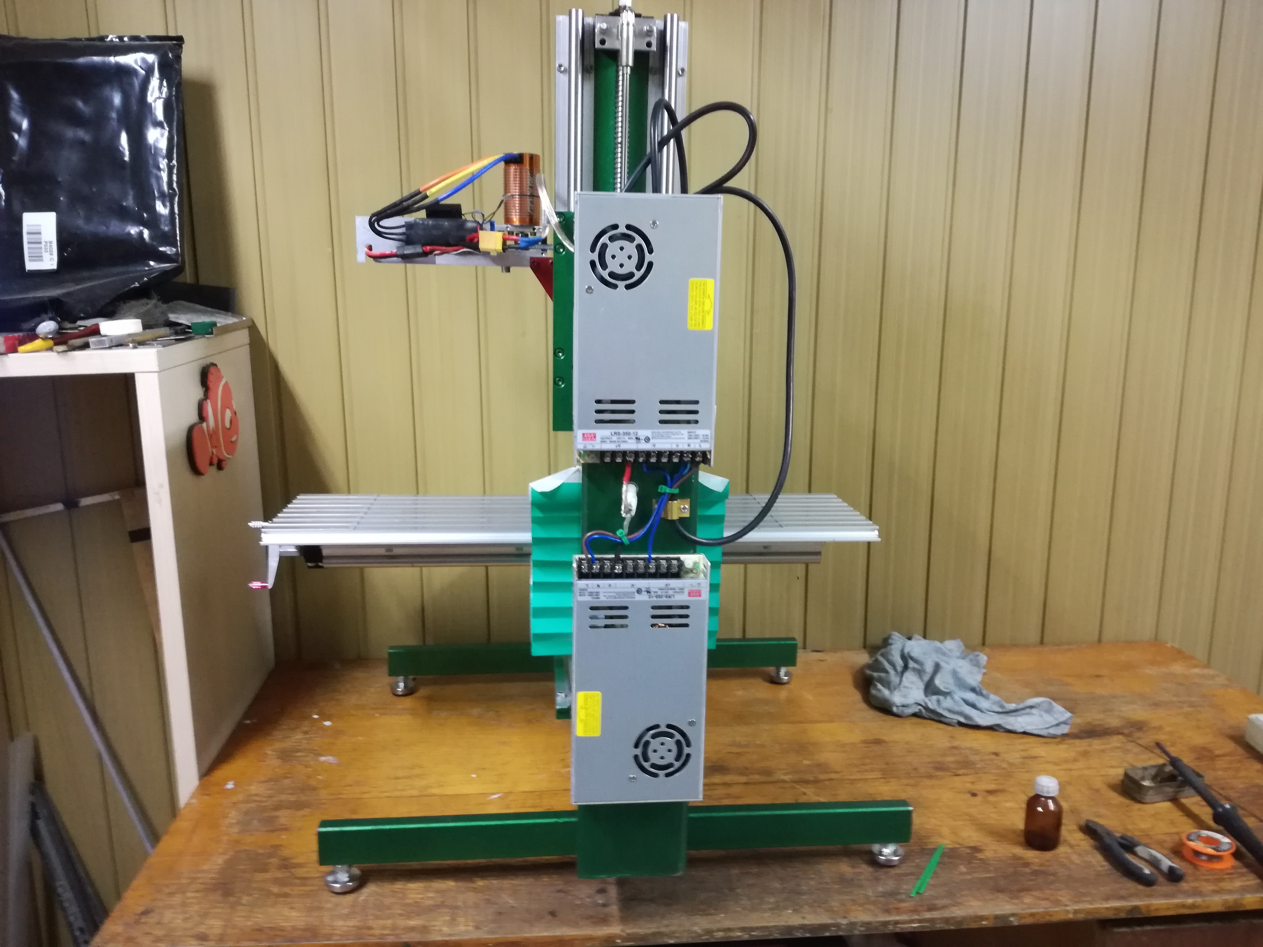

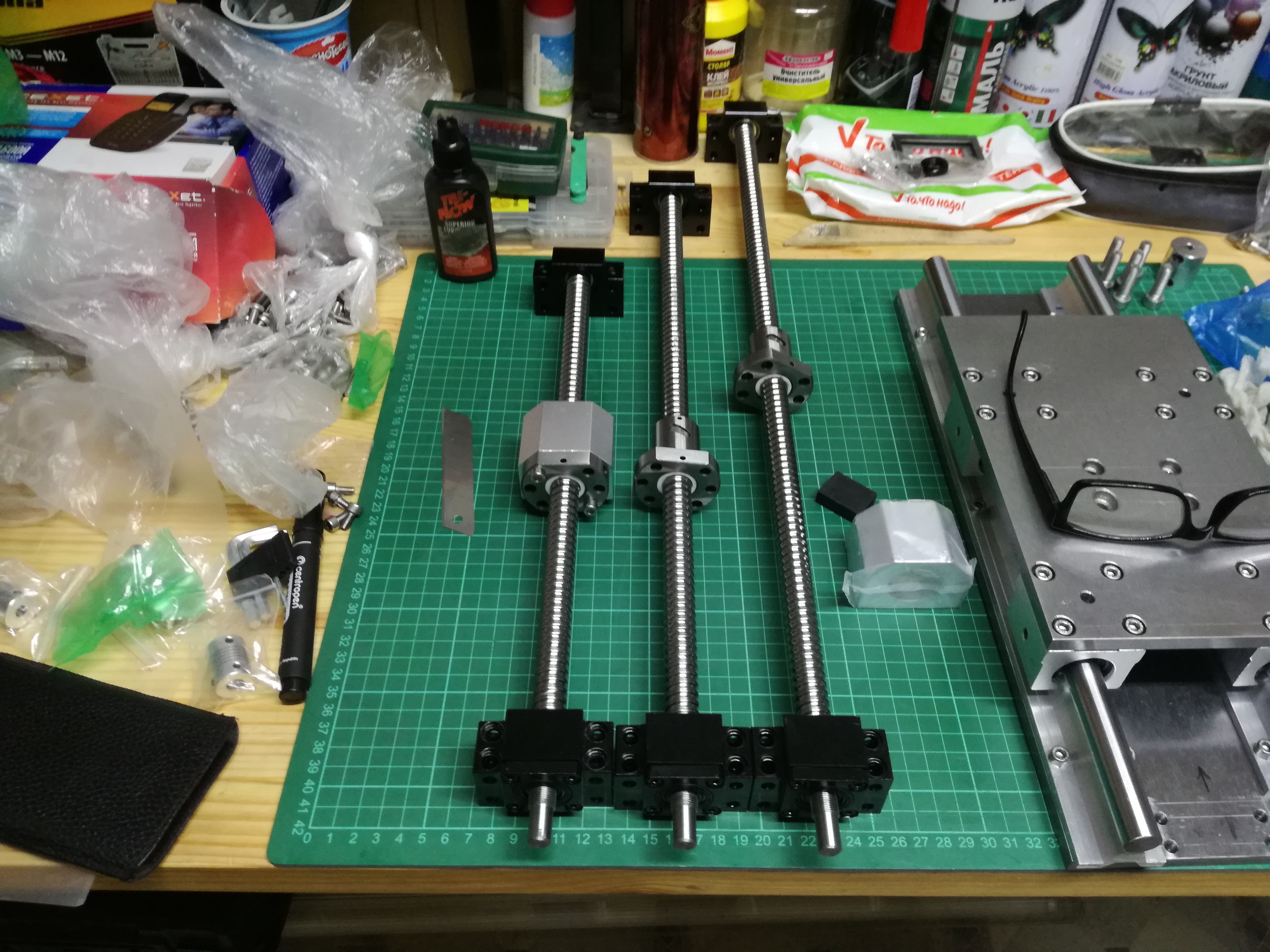

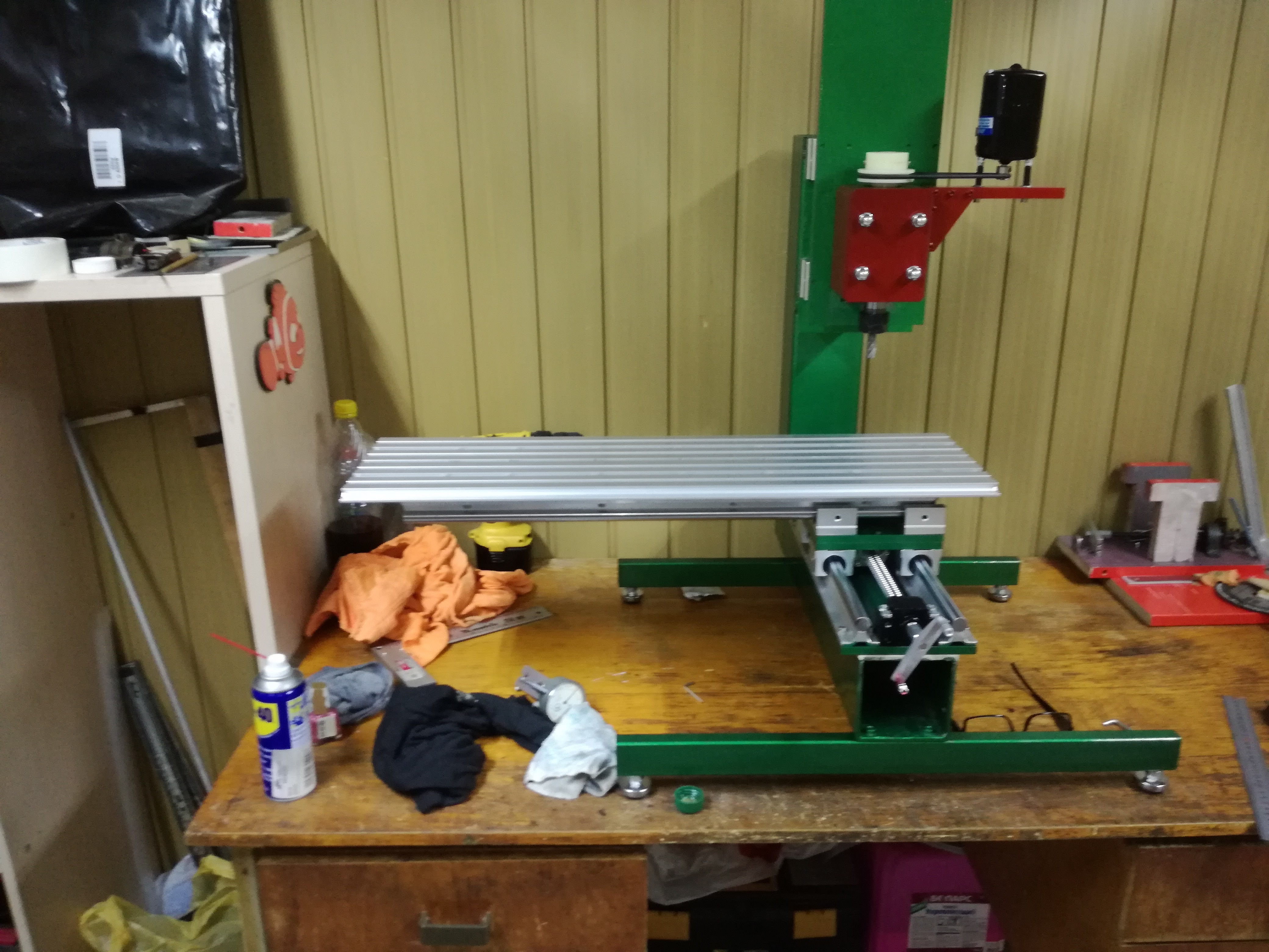

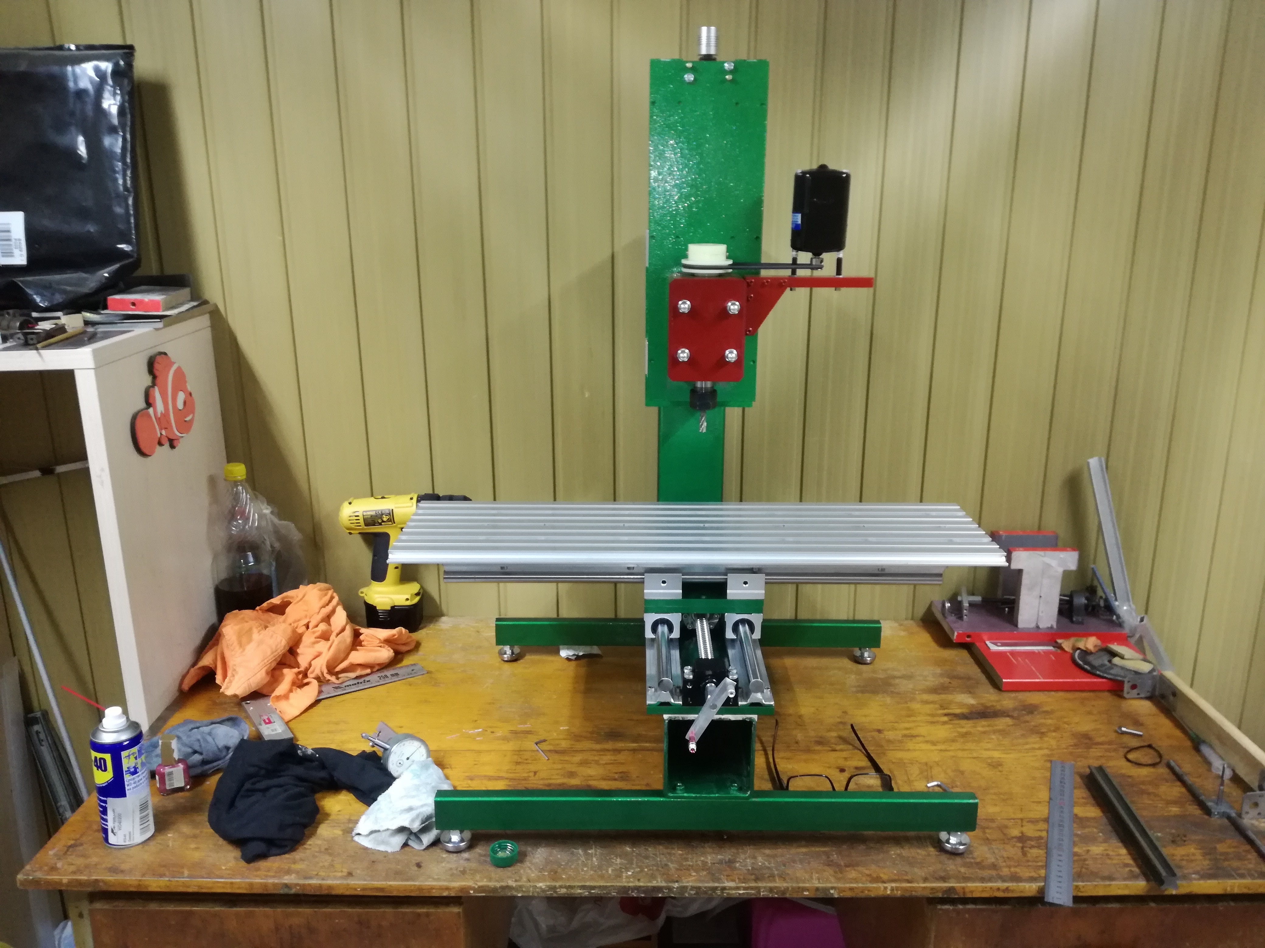

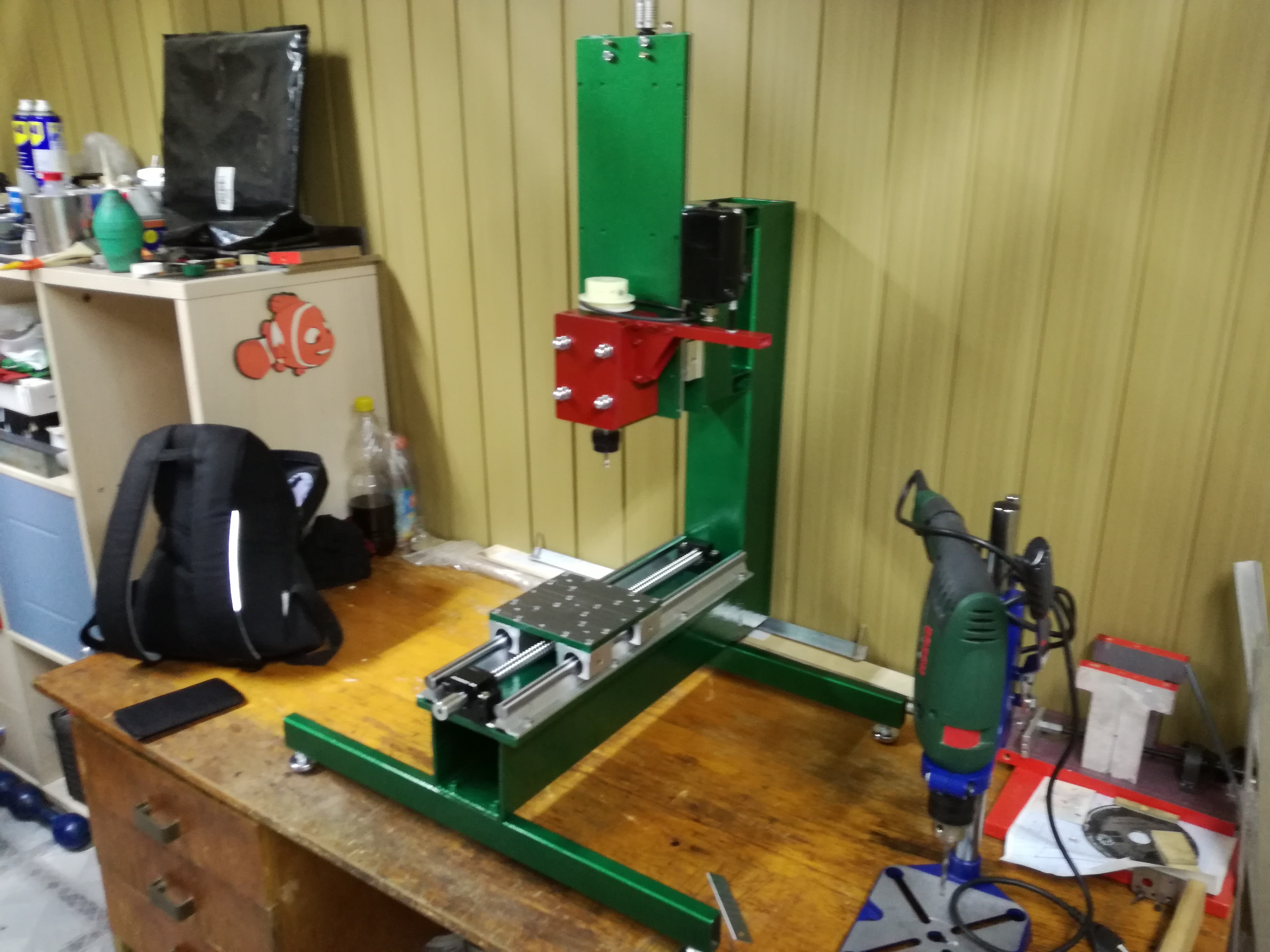

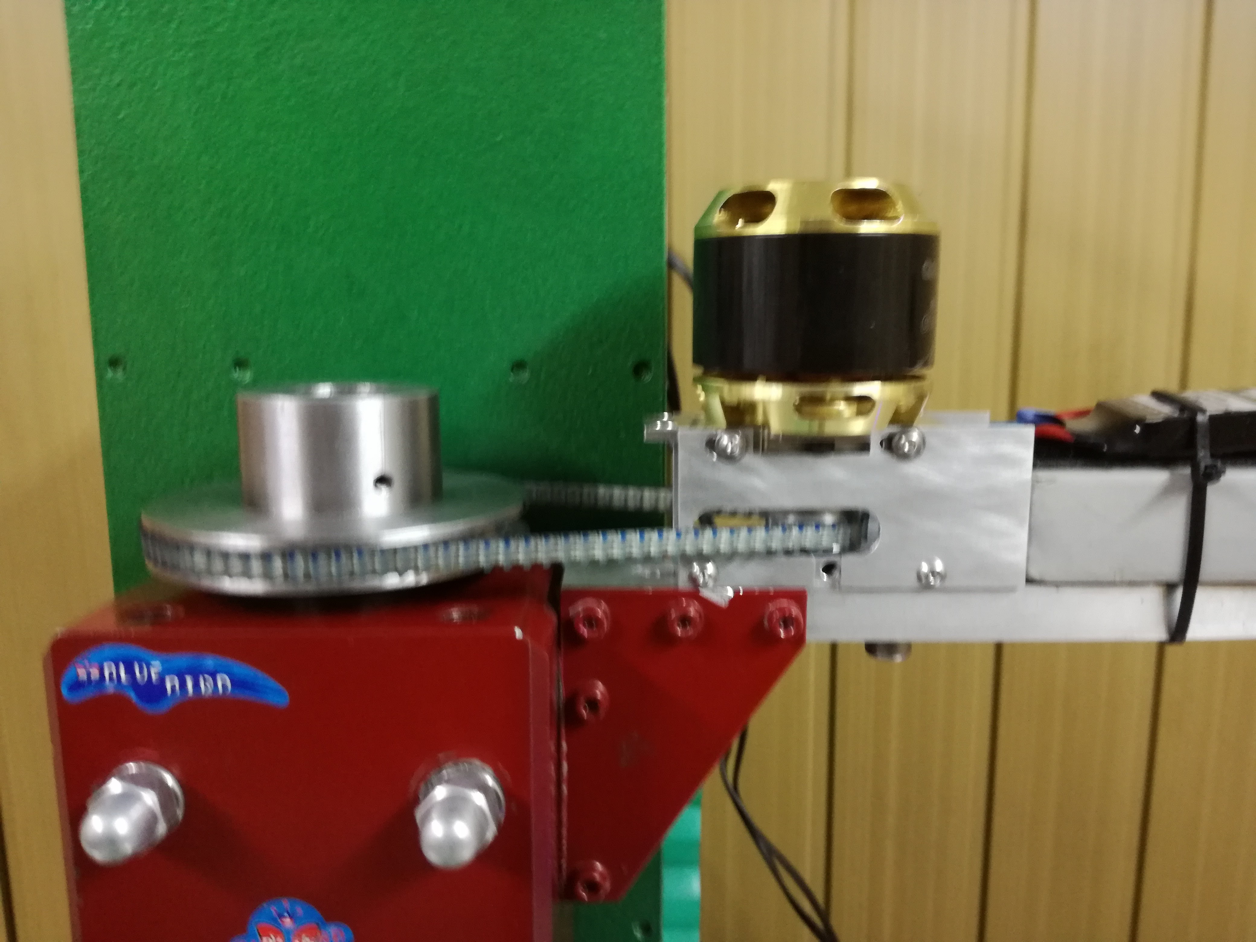

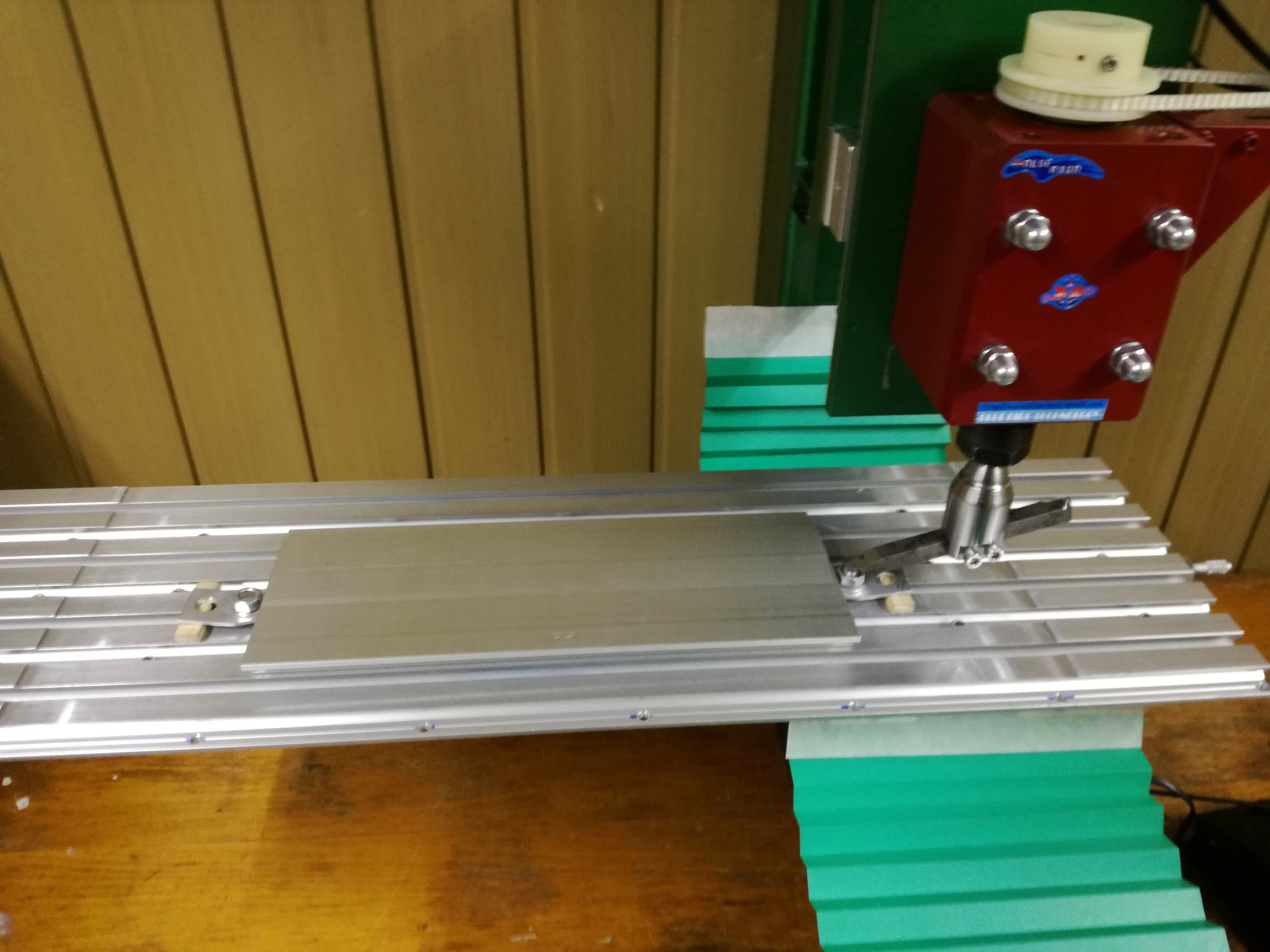

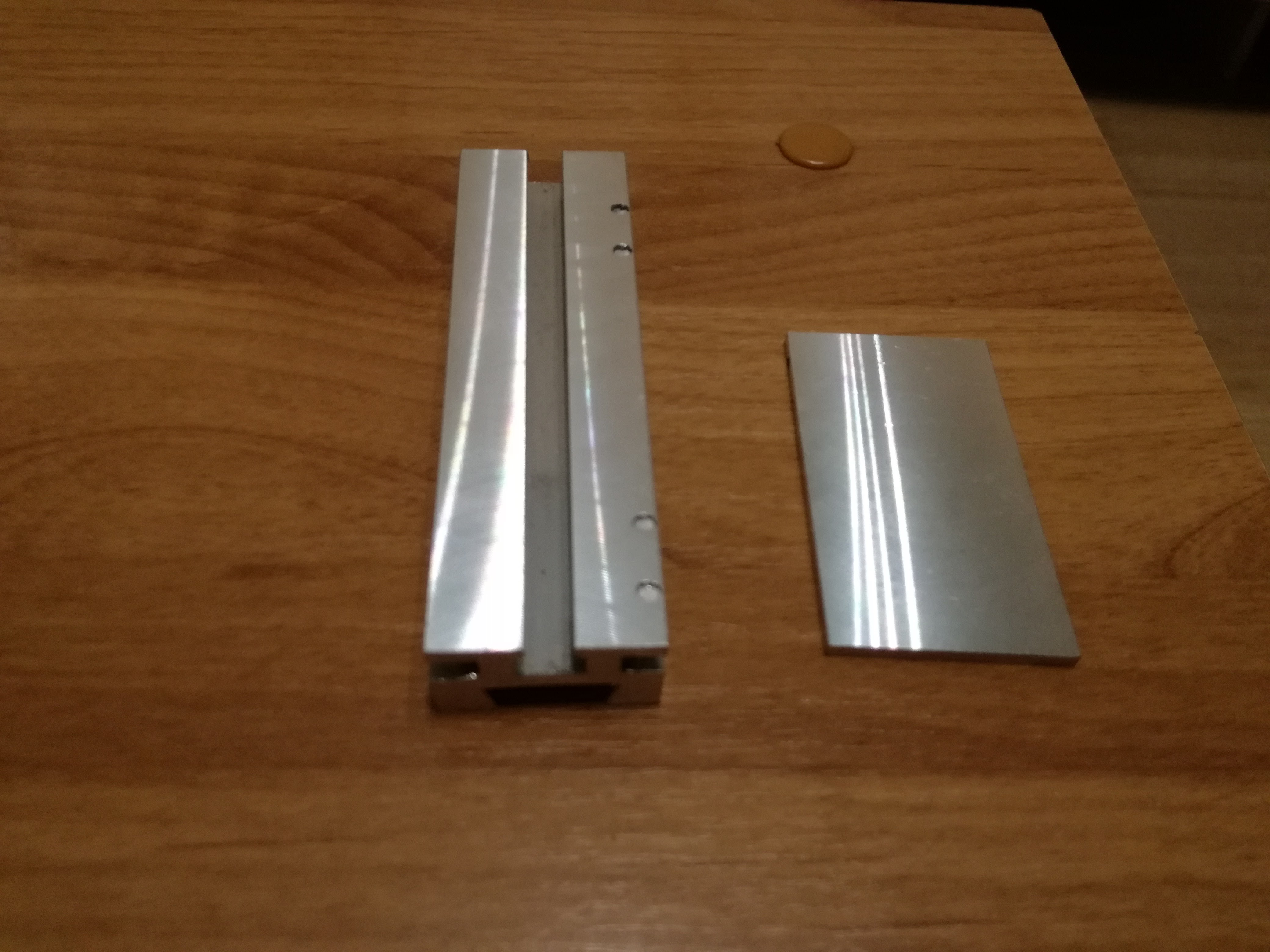

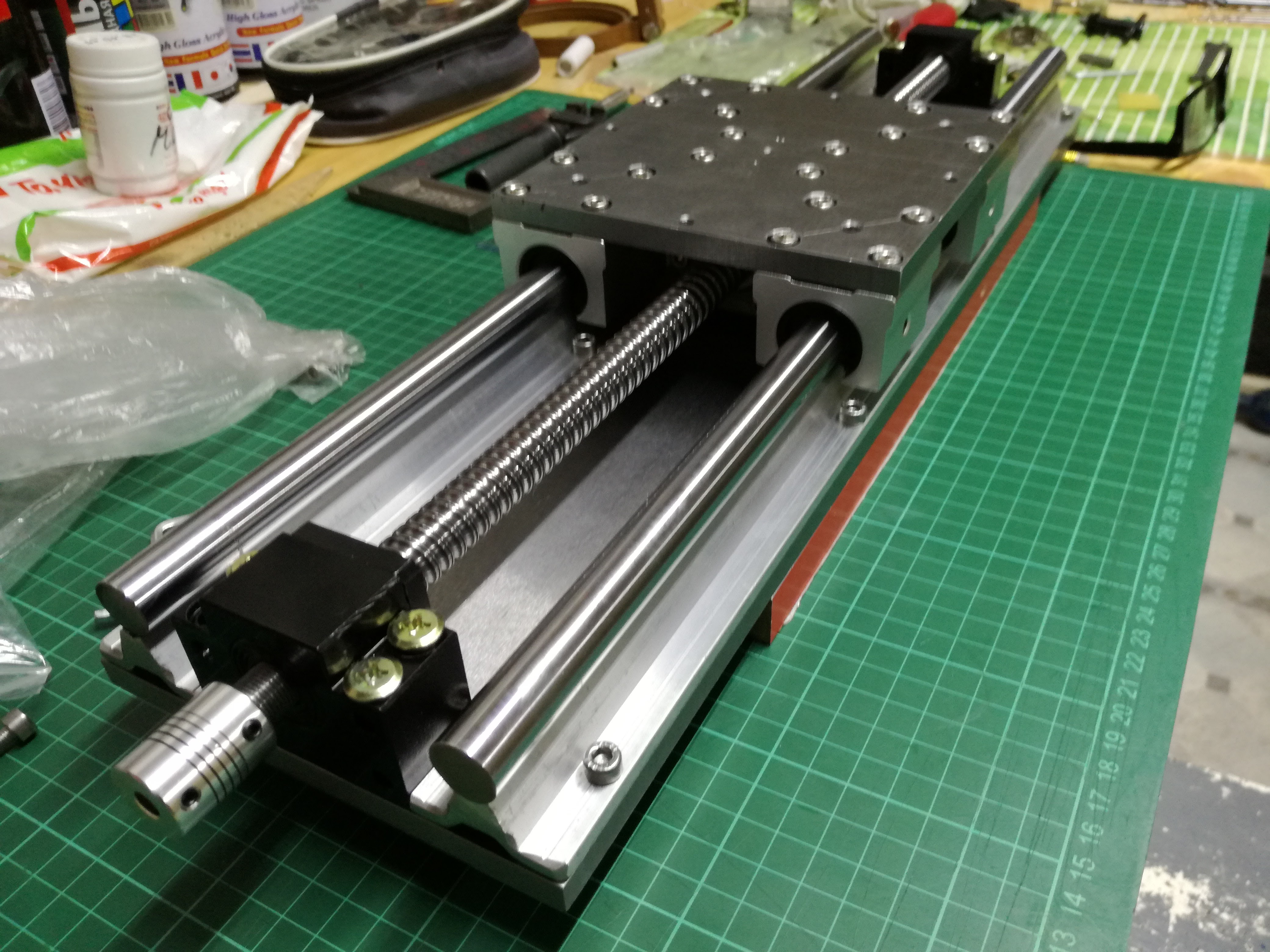

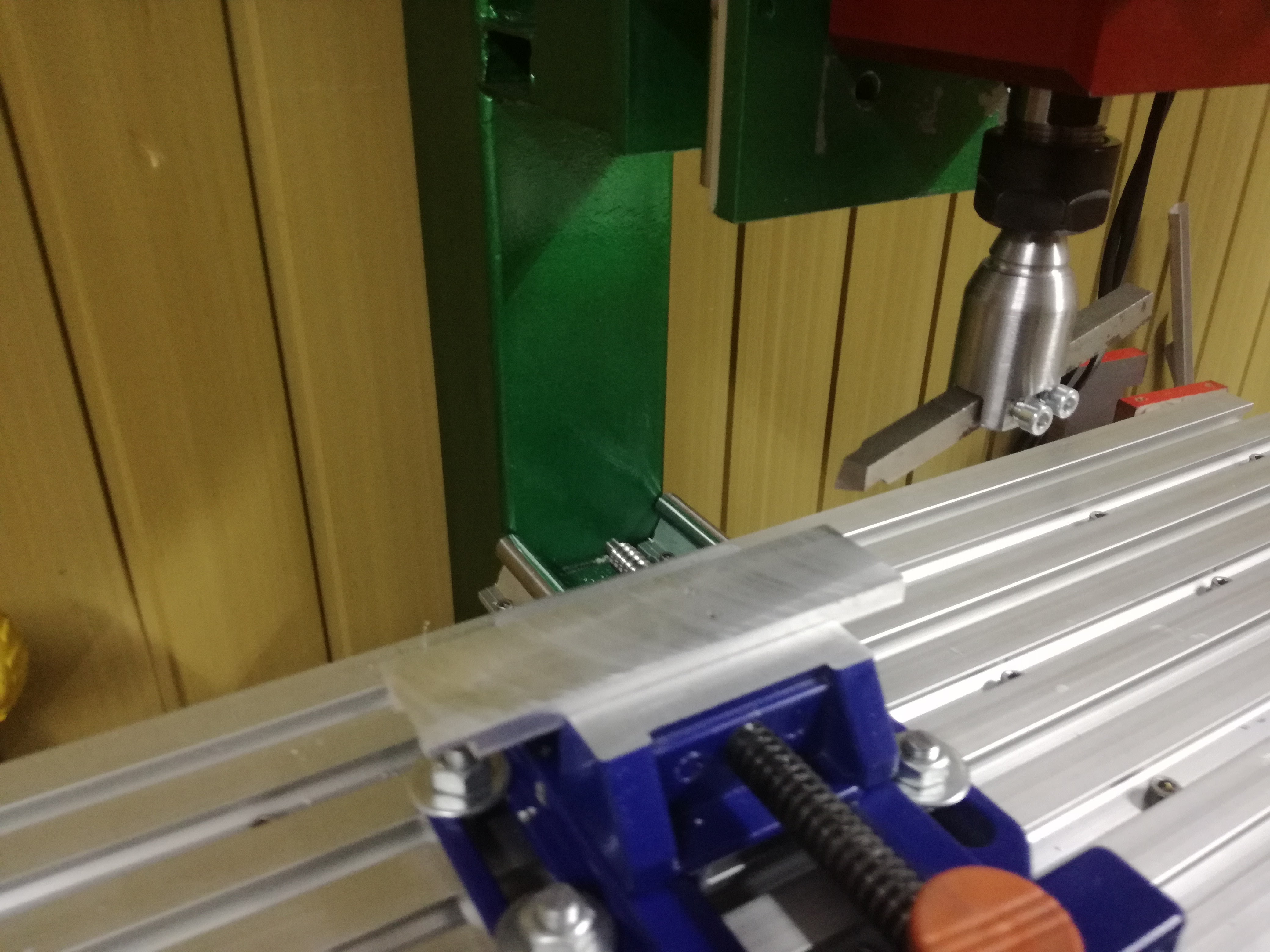

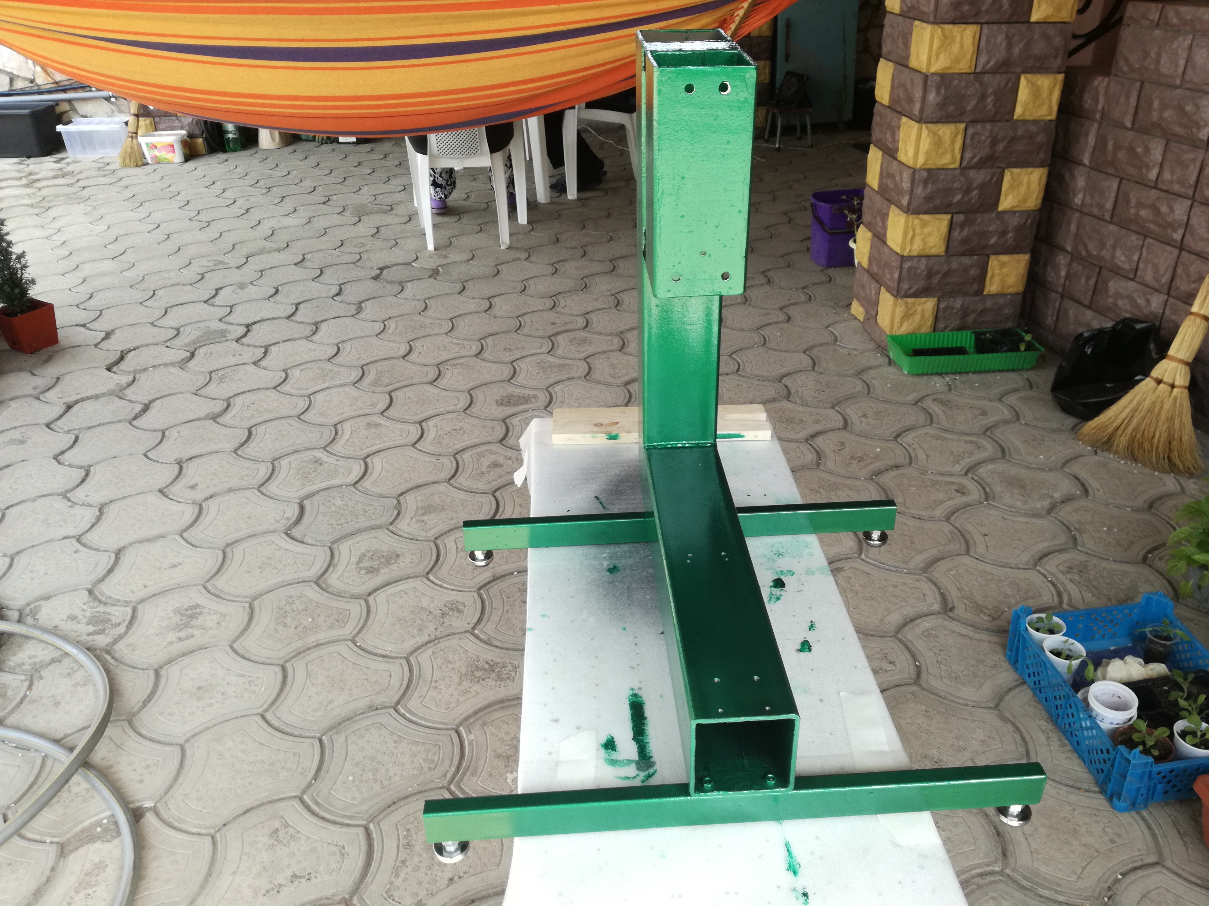

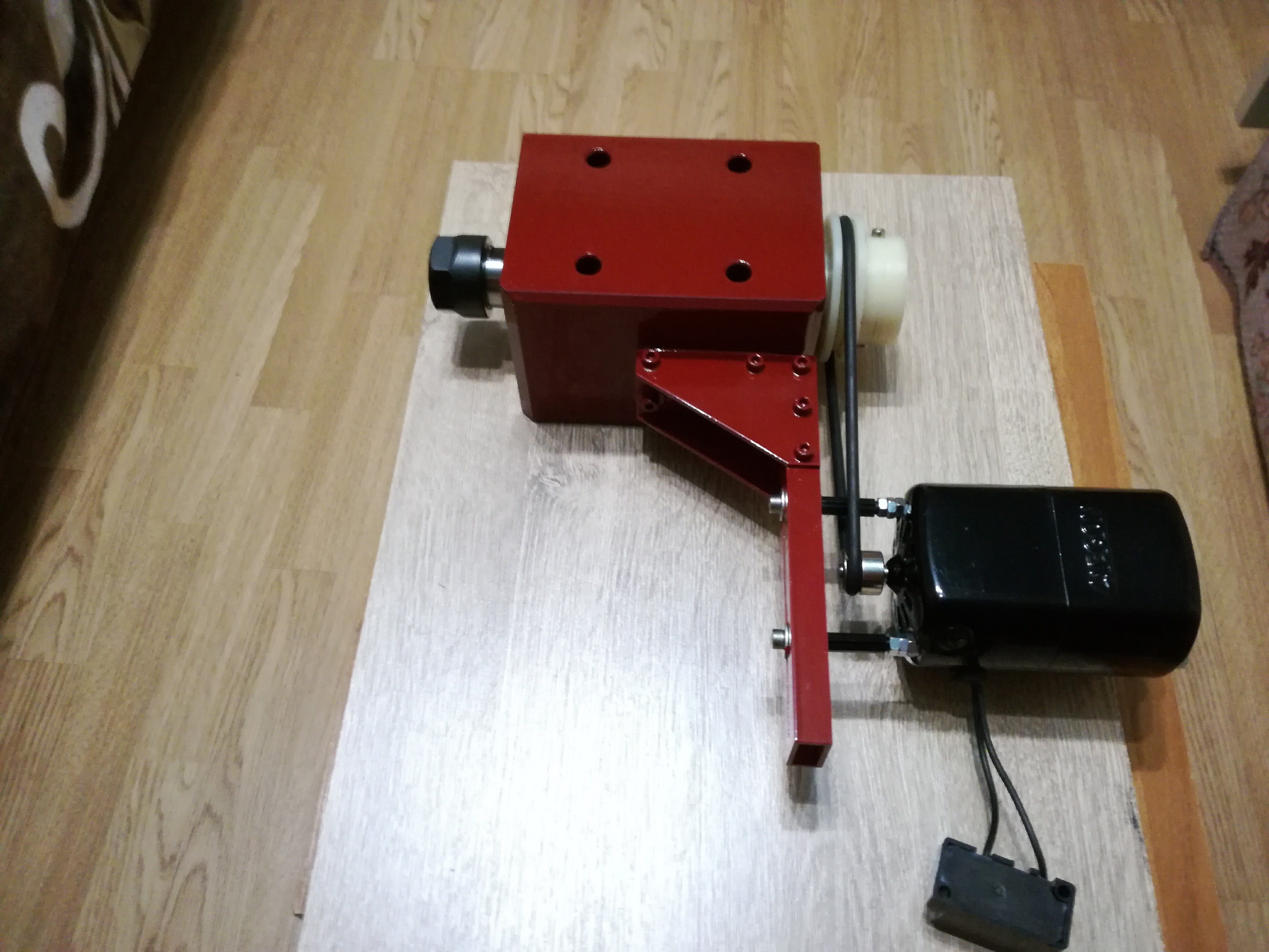

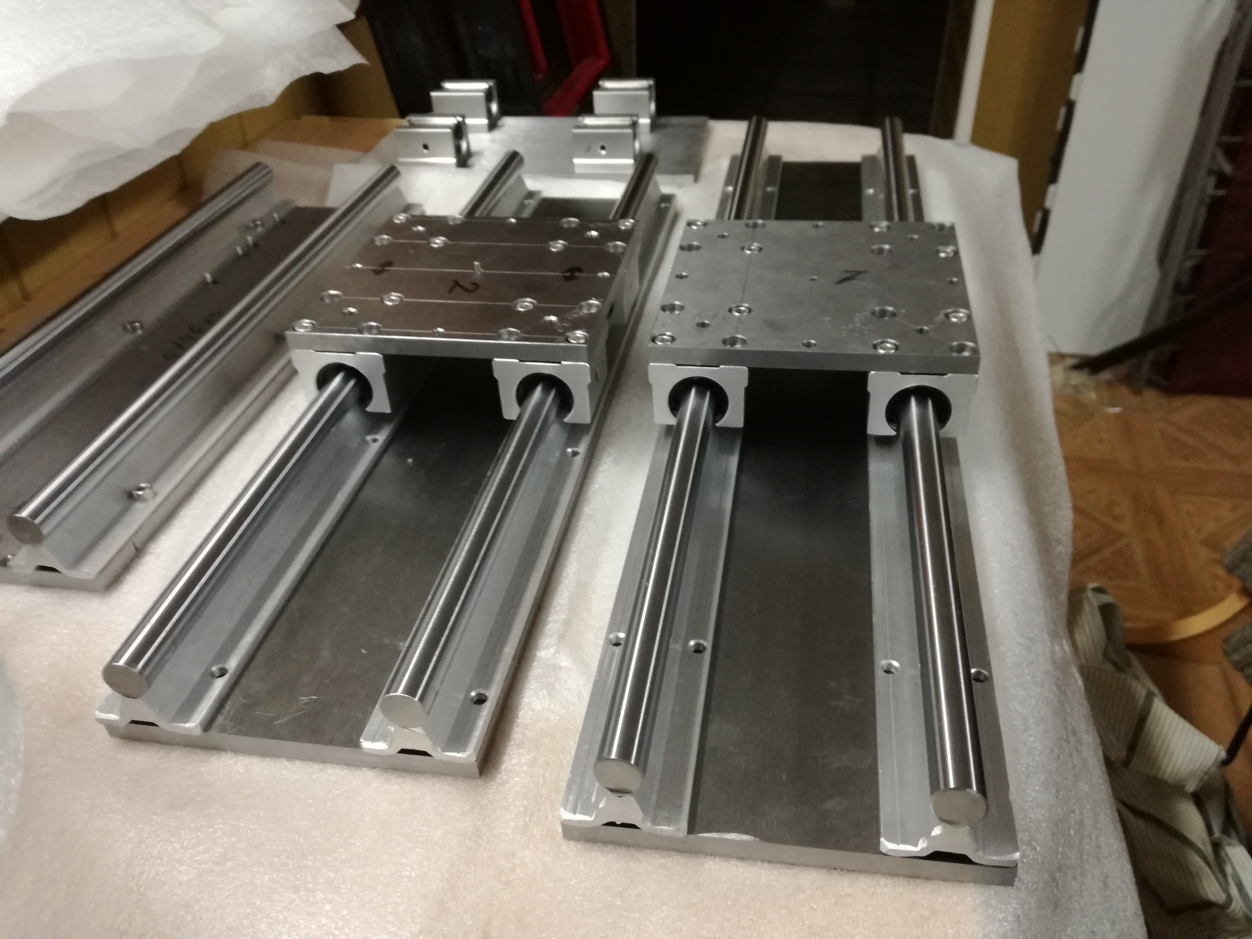

Здравствуйте! год назад начал строить станок под чпу и решил спустя год поделиться строительством.Чпу пока нет.
рабочее поле X 420мм,стол 720мм.Y 380мм.Z180мм.
Фото прилагаю.
помогите подобрать электронику к станку.
1 шаговики?
2 драйвера?
3 контролерр?
4 не могу определиться либо с компа или автономный контролле?
С уважением Игорь.

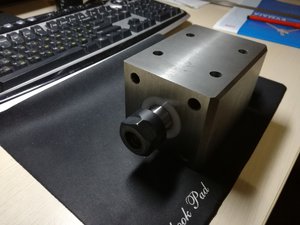

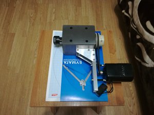

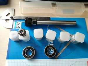

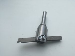

Корпус шпинделя на заказ или в продаже найден? Необычно что не видно прижимных крышек которыми обычно убирают люфты в подшипах
Немного инструмента из Японии
gilligor
Сообщения: 4
Зарегистрирован: 01 дек 2017, 18:18
Репутация: 12
Настоящее имя: Игорь
Re: Самодельный вертикальный фрезерный станок под чпу
Сообщение gilligor »
корпус шпинделя чугун. был найден на заводе и приведен в должное состояние. корпус изначально был шпинделем) проверял биение часиками в приделах 0.01и производитель вала заявляет значение 0.01не обманул)
