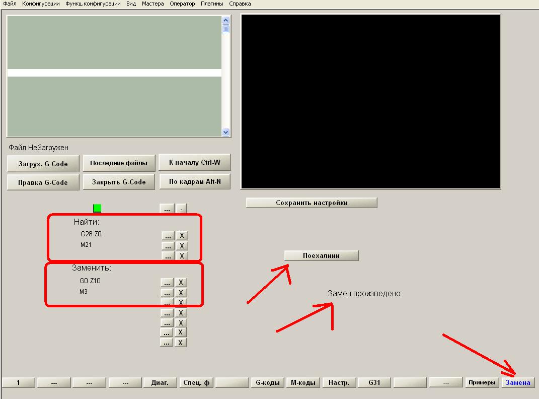

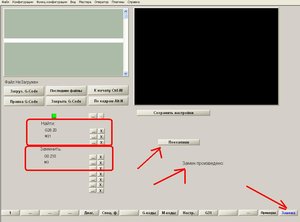

Мож с новым контроллером включил что то дополнительно например раньше небыло НОМЕ а сейчас поставил концевики и прописал НОМЕ.
По Мачу сделал кнопку для исправления Gcode
G28 заменяю на G0

Уже русифицировал, не могу найти чудо эти кнопочки
- Зачётный участник
- Сообщения: 32902
- Репутация: 6194
- Откуда: Казахстан.
- Контактная информация:
Re: Что значит код, и как его отключить?
их нет в стандартной "комплектации" я сам все доделывал для себяmaster-studio писал(а):Уже русифицировал, не могу найти чудо эти кнопочки
