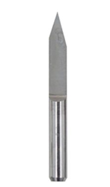

Други-форумчане, подскажите. Китаец со станком прислал 10 граверов с маркировкой 0,08S. Как енто понимать. Какой диаметр и угол?... :thinking:

nemes13 писал(а):Други-форумчане, подскажите. Китаец со станком прислал 10 граверов с маркировкой 0,08S. Как енто понимать. Какой диаметр и угол?... :thinking:
У меня 22 таких пришли со станком, думал все разные, ан нет- такие же как у вас на фото. Думал, что кривые грани это брак, а раз и у Вас такие значит это что-то нужное такое в форме)))
3,175 мм диаметр. больше ничего не могу сказать))

nemes13 писал(а):Какой диаметр и угол?
Судя по фото угол что-то около 30 градусов, а судя по маркировке (предположительно) пятка у него шириной 0.08 мм.

То же думал сначала все 10 одинаковые потом с лупой разглядел на трех другая маркировка
0.6 LL 6730171, U 1.3-6.7, U0.4x4.5 хотя внешне все заразы одинаковы. Чем мерить, как распознать?

nemes13 писал(а):Чем мерить, как распознать?
Угол можно прикинуть по напечатанным шаблонам, все равно у граверов обычно углы стандартные с довольно большим шагом - 10, 20, 30, 45, 60, 90.
Ширину пятки без микроскопа - фиг знает как определить. А с микроскопом можно определить ширину пятки как минимум двумя способами:
1. Сравнением с заведомо известным гравером.
2. Пробной гравировкой на минимальную глубину (только чтобы след оставлял) с разным шагом и нахождением того шага, при котором отдельные линии гравировки едва соприкасаются друг с другом - это и будет ширина пятки.
