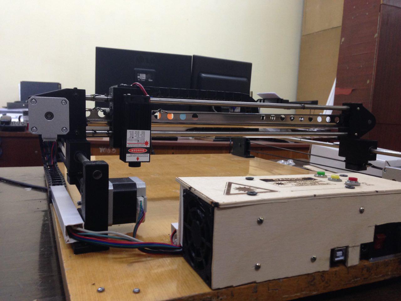

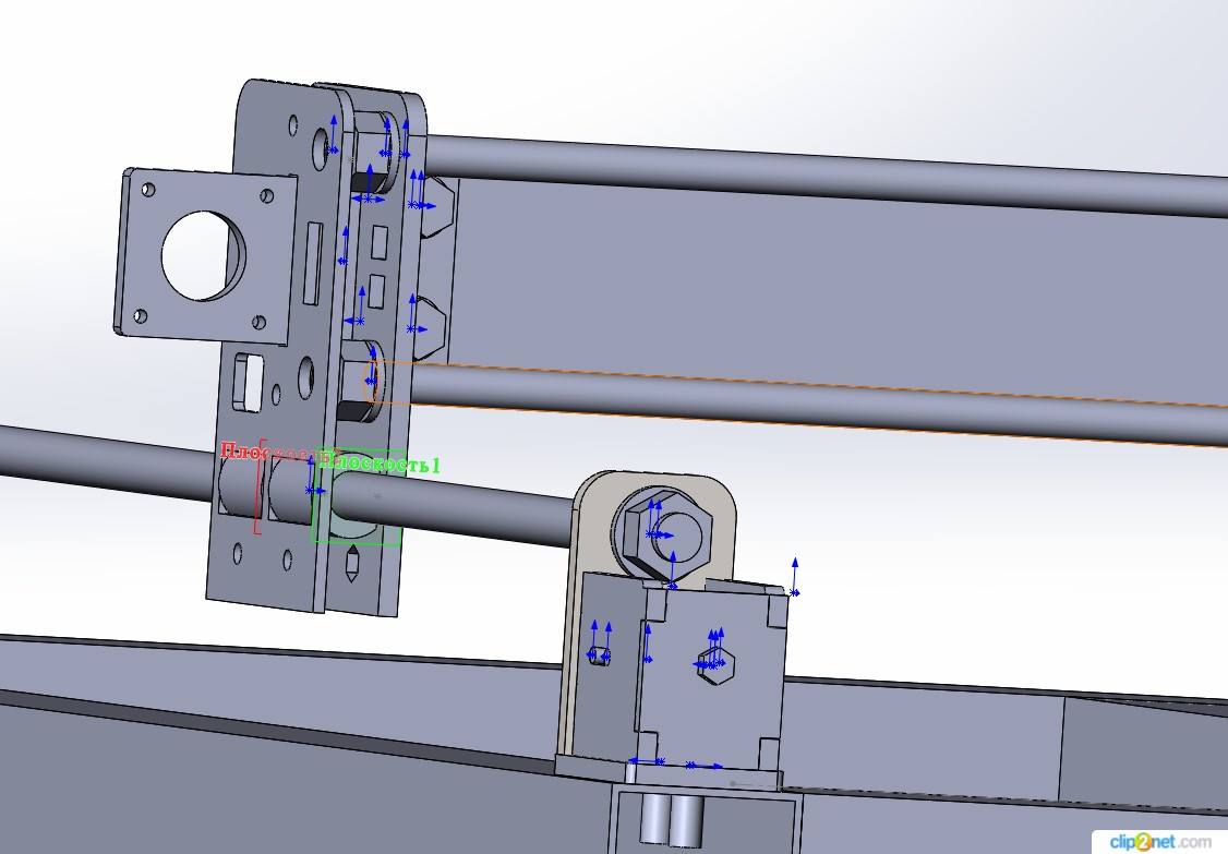

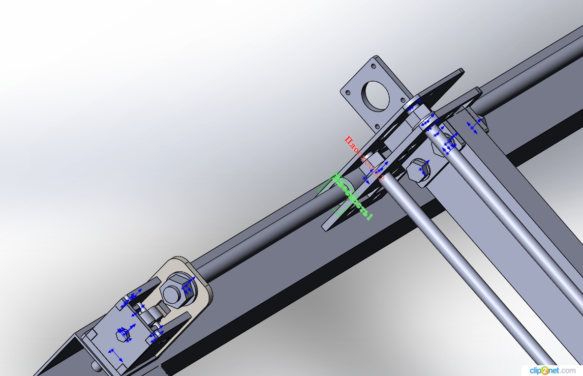

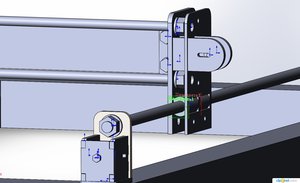

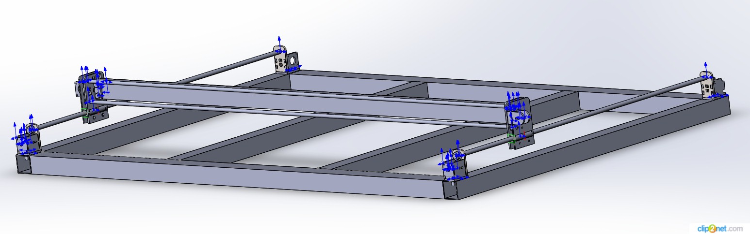

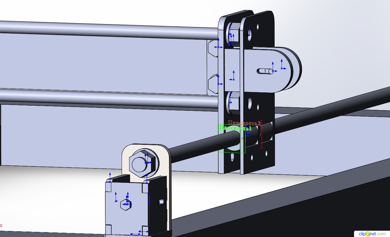

Наверное не совсем в тему, вот я проектирую лазерный резак для раскройки материала из 15Вт китайского лазера рабочим полем 1400х900. У меня ось Х портал весит 5кг. В качестве электроники использую cnc shield V3 + ардуино УНО. На игрек ось установил 2 мотора NEMA 17 0.42 Н/м из запасов принтера. Ну и шаговики А4988.
Весь станок мне встает около 550$, теперь вопрос насколько эффективно использовать данный станок для раскроя? Он дешевле но на порядок медленнее чем СО2. Медленный кстати еще потому что программа управлением grbl 1.1 с компа заправляет китайская прога Engraver Master. Можно ли использовать более продвинутую программу для раскроя dxf файлов?

Defigel писал(а):насколько эффективно использовать данный станок для раскроя?
эффективно на 0.355221%.
Серьезно, что значит "насколько"?
Defigel писал(а):Медленный кстати еще потому что программа управлением grbl 1.1
не поэтому. grbl вполне может шустро дрыгать осями на раскрое. Управляющих морд к нему много; разнообразных CAM-ов, умеющих из dxf нагенерить гкод для раскроя - совсем вагон.

arkhnchul писал(а): Серьезно, что значит "насколько"?
Имел ввиду что по скорости он уступает СО2, на СО2 резать дороже но КПД допустим составляет 60% от общей работы, а с лазерным диодом 20%

Defigel писал(а):на СО2 резать дороже
почему вдруг? Стоимость начального комплекта дороже, чем у 5-8Вт (там НЕТ 15) диода, это да. Но обычно таки под "резать дороже" считается стоимость погонного метра реза, каковая здесь будет зависеть в основном от времени (==скорости) и ресурса расходки (трубка СО2 садится со временем, но не думайте, что и диод не деградирует).
Defigel писал(а):КПД допустим составляет 60% от общей работы, а с лазерным диодом 20%

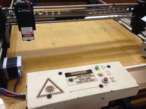

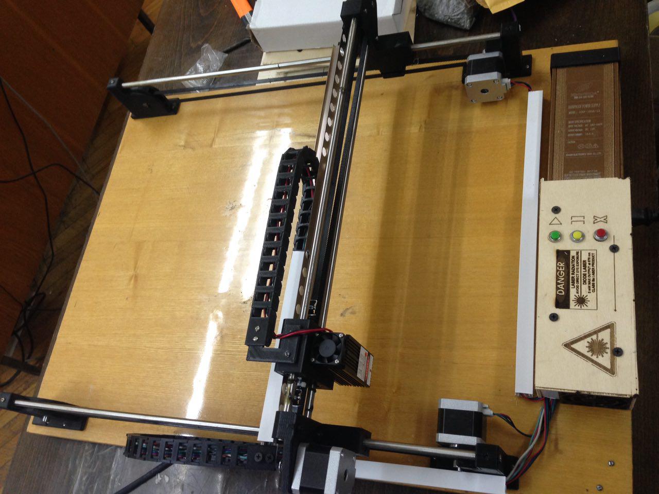

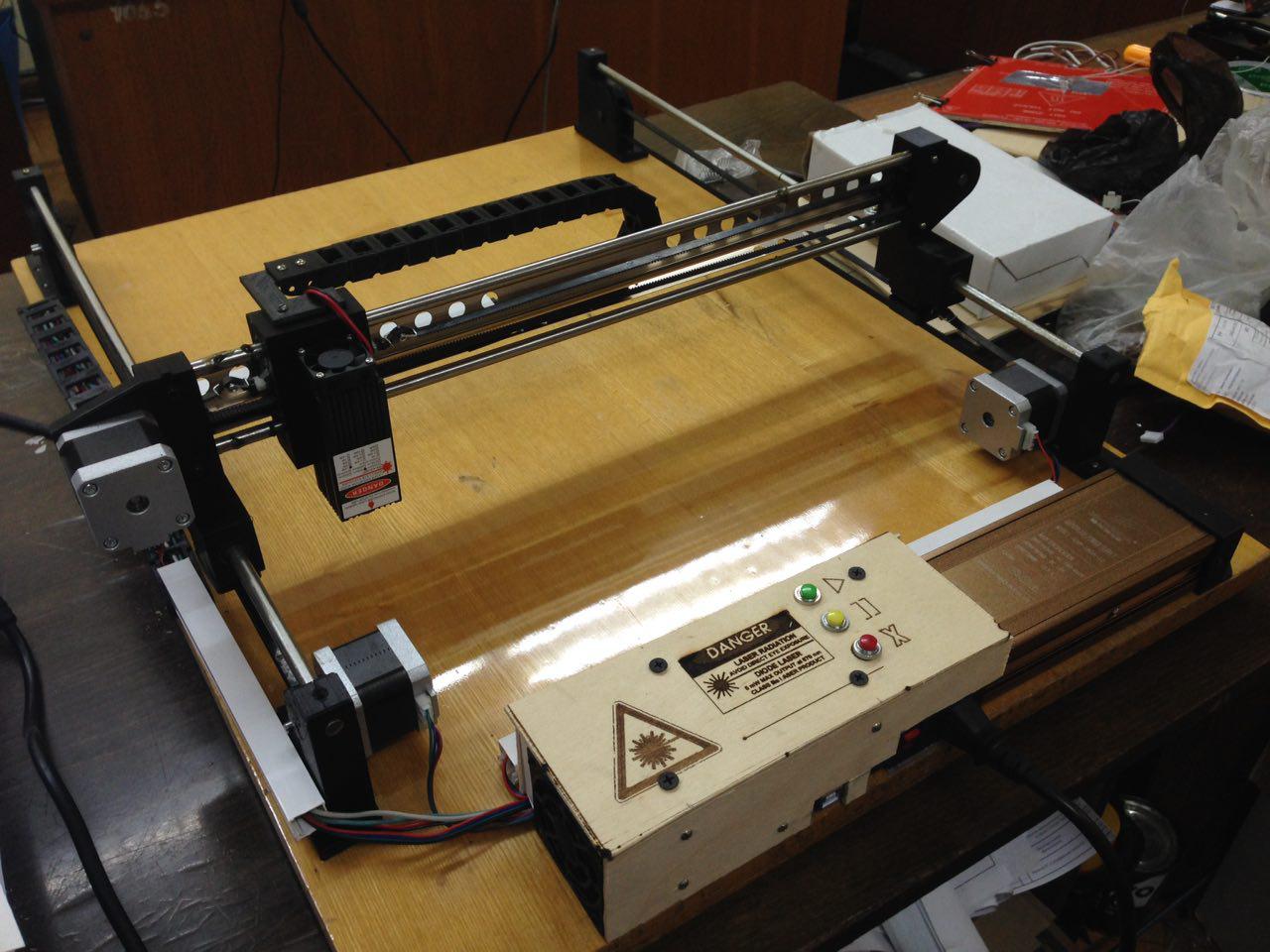

Defigel писал(а):Материал в основном синтетика
вы ее синим (других "15Вт" у китайцев не наблюдается) диодом пробовали уже резать? Боюсь, после сборки будет сюрприз. Поищите хотя бы зеленый диод, или ИК ватт на 5.

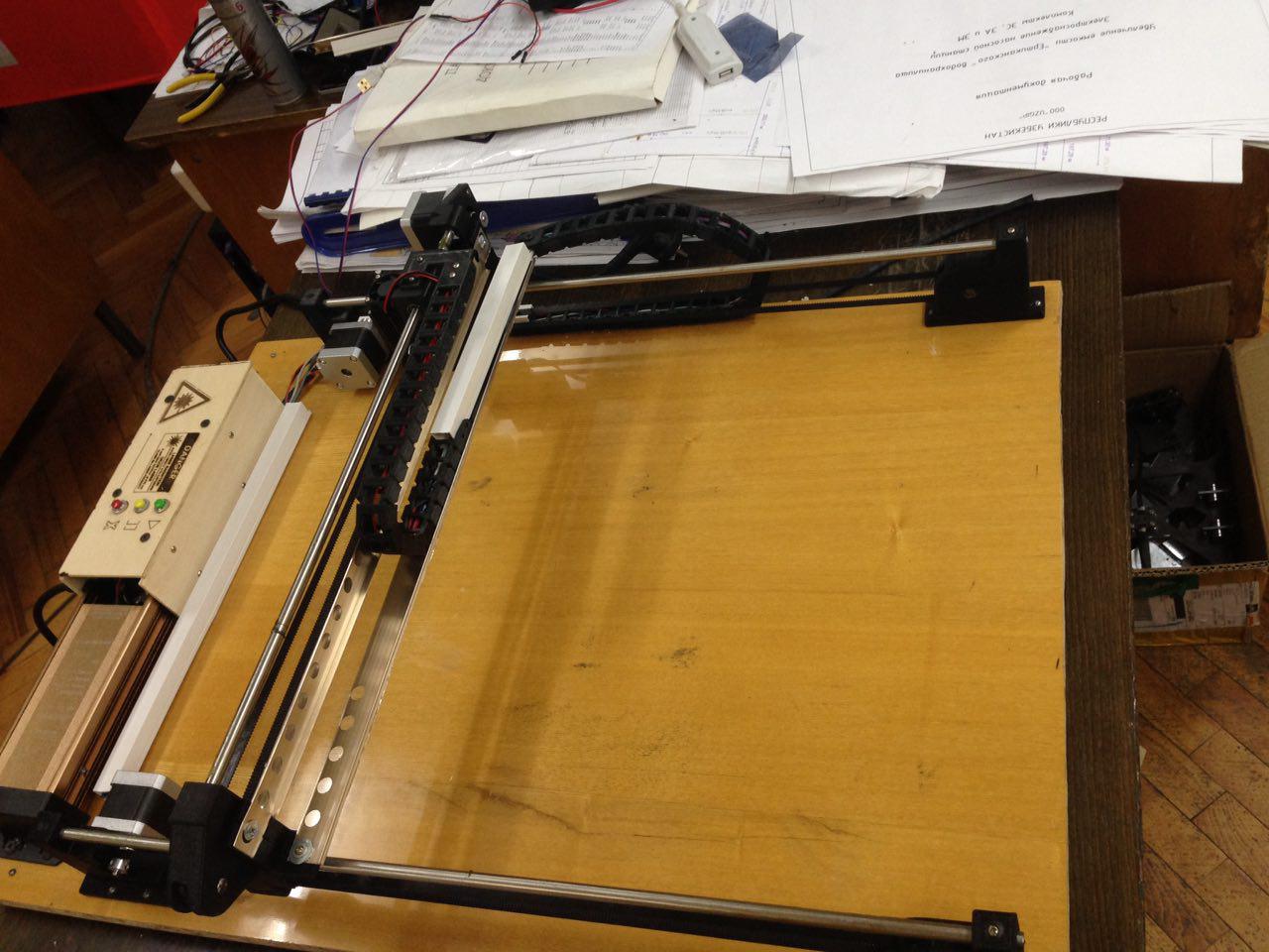

arkhnchul писал(а): вы ее синим (других "15Вт" у китайцев не наблюдается) диодом пробовали уже резать? Боюсь, после сборки будет сюрприз. Поищите хотя бы зеленый диод, или ИК ватт на 5.
Пробовал, станочек уже имеется поменьше...

если пробовали и все устроило - тогда ок, возражение снимается.
помню по своим игрищам с диодом и тканью - все капитально зависело от цвета ткани. Если черный или красный капрон еще более-менее (диод был 1Вт всего) удовлетворительно резало, то с белым и синим все было крайне печально. СО2 трубке на это дело пофигу, поглощение ИК от видимого цвета особенно не зависит.

arkhnchul писал(а):если пробовали и все устроило - тогда ок, возражение снимается.
Не сфоткал, как раз на днях резал синюю бархатную ткань на скорости 1000мм/мин, разрезает отлично, на скорости 2000 мм/мин остаются ниточки что в принципе не критично, отрывается без потери качества

бархатная лучше поглощает, да
