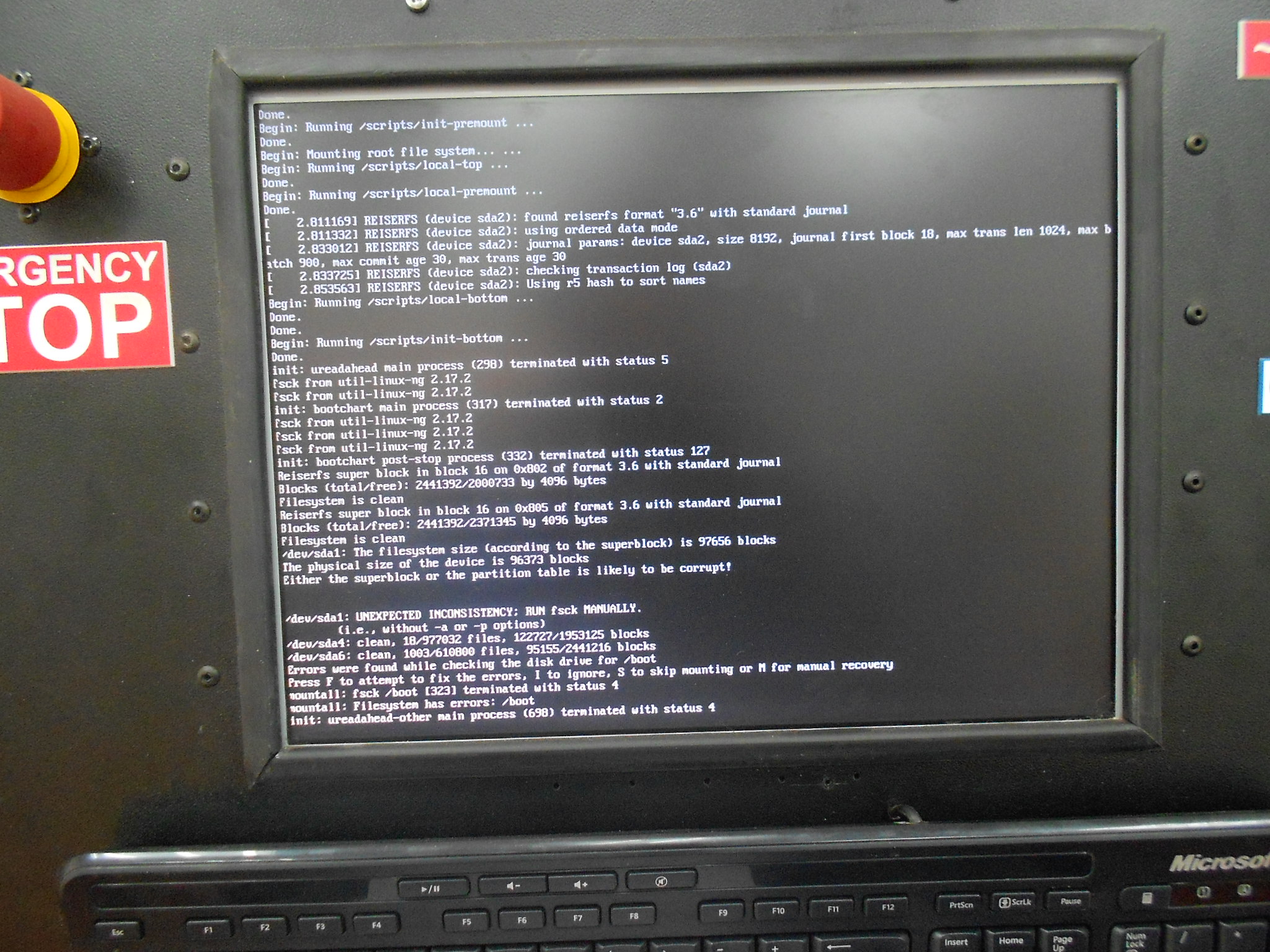

Неправильная разметка диска
Сообщение Morzhovich »
Ну или что то типа того. Без понятия что с этим делать :monkey:
DSCN0474[1].JPG (2128 просмотров) <a class='original' href='./download/file.php?id=4864&sid=85ae6596b7760f925272b6e6ea47e6fc&mode=view' target=_blank>Загрузить оригинал (720.64 КБ)</a>
При попытке профиксить
root@emc2:~# sudo fsck /dev/sda1
fsck from util-linux-ng 2.17.2
e2fsck 1.41.11 (14-Mar-2010)
The filesystem size (according to the superblock) is 97656 blocks
The physical size of the device is 96373 blocks
Either the superblock or the partition table is likely to be corrupt!
Abort<y>?
Вобщем вроде как ясно все, неясно лишь как с этим бороться.
Кстати, если при загрузке проигнорировать то система грузит emc и вроде как все работает ок.
Re: Неправильная разметка диска
На скриншоте он говорит, что файловая система на /boot имеет ошибки. И спрашивает что делать. Скажи ему F - Fix - исправить. Только лучше на всякий случай сохранить бэкап.
При нажатии на F пишет, что не может пофиксить и чтоб я в ручном режиме попытался сам через fsck.
На станке обыкновенный Sata.
Пока все что нашел толкового говорит о том что мне надо размонтировать разделы, исправить партишны и их же передвинуть. Но блин как это все сделать безболезненно?!
Беда в том, что станок находиться далековато и там нет интернета...
Лучше всего будет загрузиться с LiveCD и выполнить
fsck -y -c -f /dev/hd-name
# -y неинтерактивное лечение "yes" на все вопросы
# -c найти bad-блоки readonly тестом и перенести в inod bad-блоков
# -f форсировать проверку (игнорировать флаг "fs is clean"
с нужным hd-name.
Скорее всего он не мог пофиксить ошибки из-за того, что не мог отмонтировать fs.
